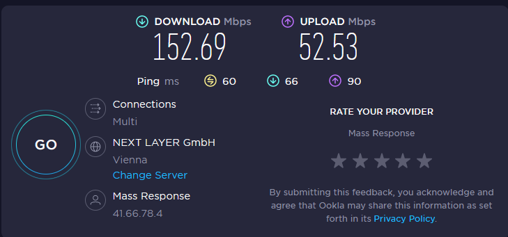

mit dem speed bin ich erst mal happy; hab heute noch 2 neue Lan Dosen angeschlossen vom Erdgeschoss ins Büro; die kabel habe ich schon verlegt als ich den glasfaserkanal gemacht habe; aber jetzt hab ich ne wahrscheinlich ganz blöde frage...
in meinem netzwerkschrank habe ich einen:
DIGITUS Gigabit Ethernet Netzwerk-Switch - 10 Zoll - 8 Ports - Unmanaged - Backplane 16 Gbps - Auto MDI/MDI-X - Schwarz
in die einige cat 6 kabel gehen (hab ich tatsächlich mal selbst angeschlossen ;-))
wie verbinde ich jetzt den converter mit RJ45 Ausgang und den Switch mit Cat6 Eingang???
