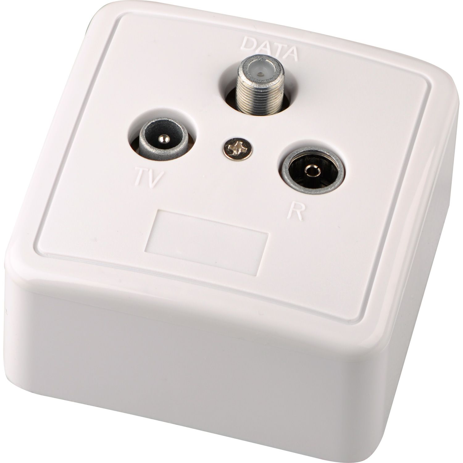

Das wird nicht funktionieren, ohne passende Anschlussdose passen die Pegel nicht. Falls in der Wohnung keine Multimediadose vorhanden ist, installiert dein Anbieter eine.

die Fritz!Box wird direkt in einem Raum mit MultiMedia Dose angeschlossen. Dort sollte auch eine Netzwerkdose, welche im Verteilerschrank landet, vorhanden sein. Im Verteilerschrank installierst du dann einen Gigabit Switch und verteilst dein Netzwerk über das Patchpanel in die anderen Räume.

OK das hört sich auch nach einer guten Lösung an. Ich muss die Woche mal schauen wo ich eine Multimediadose finde. Danke für die Hilfe!
Wenn mich dein Foto nicht täuscht, solltest Du in drei Zimmern eine Kabel-TV-Dose haben und wenn der Hausbauer/Vermieter nicht gespart hat, sind vielleicht alle Multimedia-Dosen.

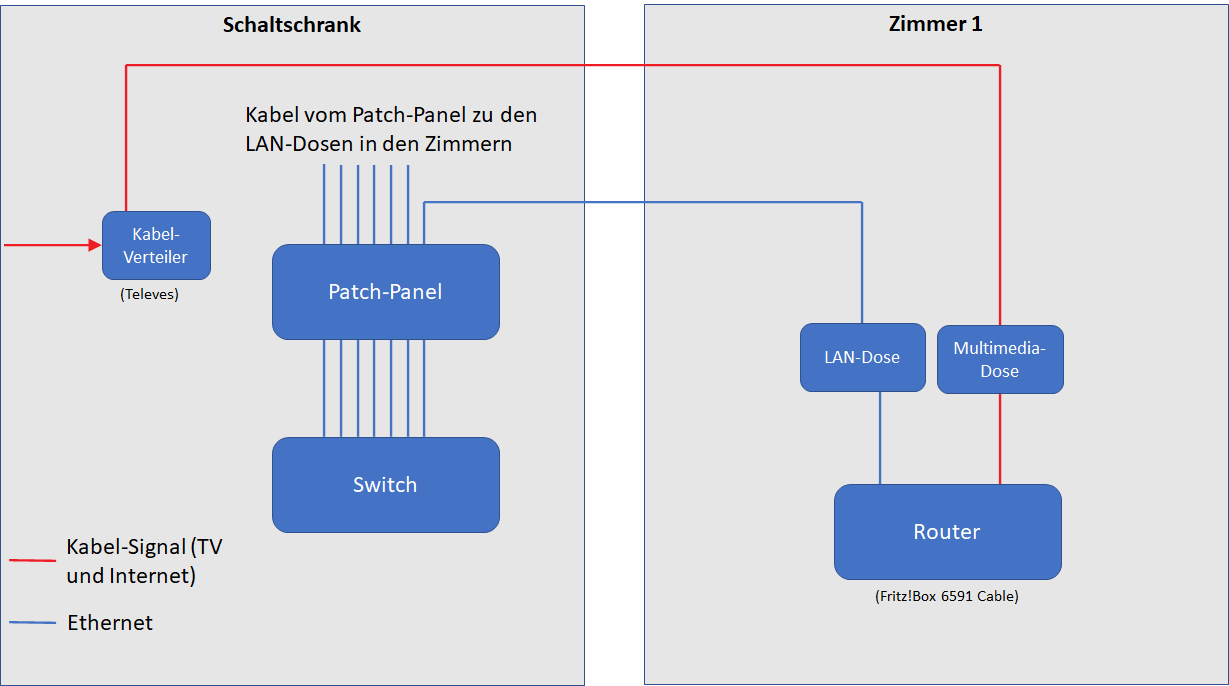

Quelle: https://kabel.vodafone.de/static/media/KIP_ABA_HB3_WEB.pdf
Hier noch die Verkabelung wie von @Tom_123 vorgeschlagen. Hierbei musst Du dir aber bewusst sein, dass sich dann alle Kabel, die nur vom Switch ins Patch-Panel gehen und die LAN-Dosen der anderen Zimmer versorgen (in meiner Grafik die fünf links), das 1 GBit, das vom Router über die LAN-Dose ins Patch-Panel und den Switch geht, sich diese Bandbreite teilen müssen. Dürfte in deinem Fall zwar keine Rolle spielen, solltest Du aber wissen.

@Bodennebel Vielen Dank! Das hilft mir extrem weiter. Ich bin erst am Mittwoch wieder in der Wohnung dann teste ich den Aufbau direkt und berichte anschließend davon :)
