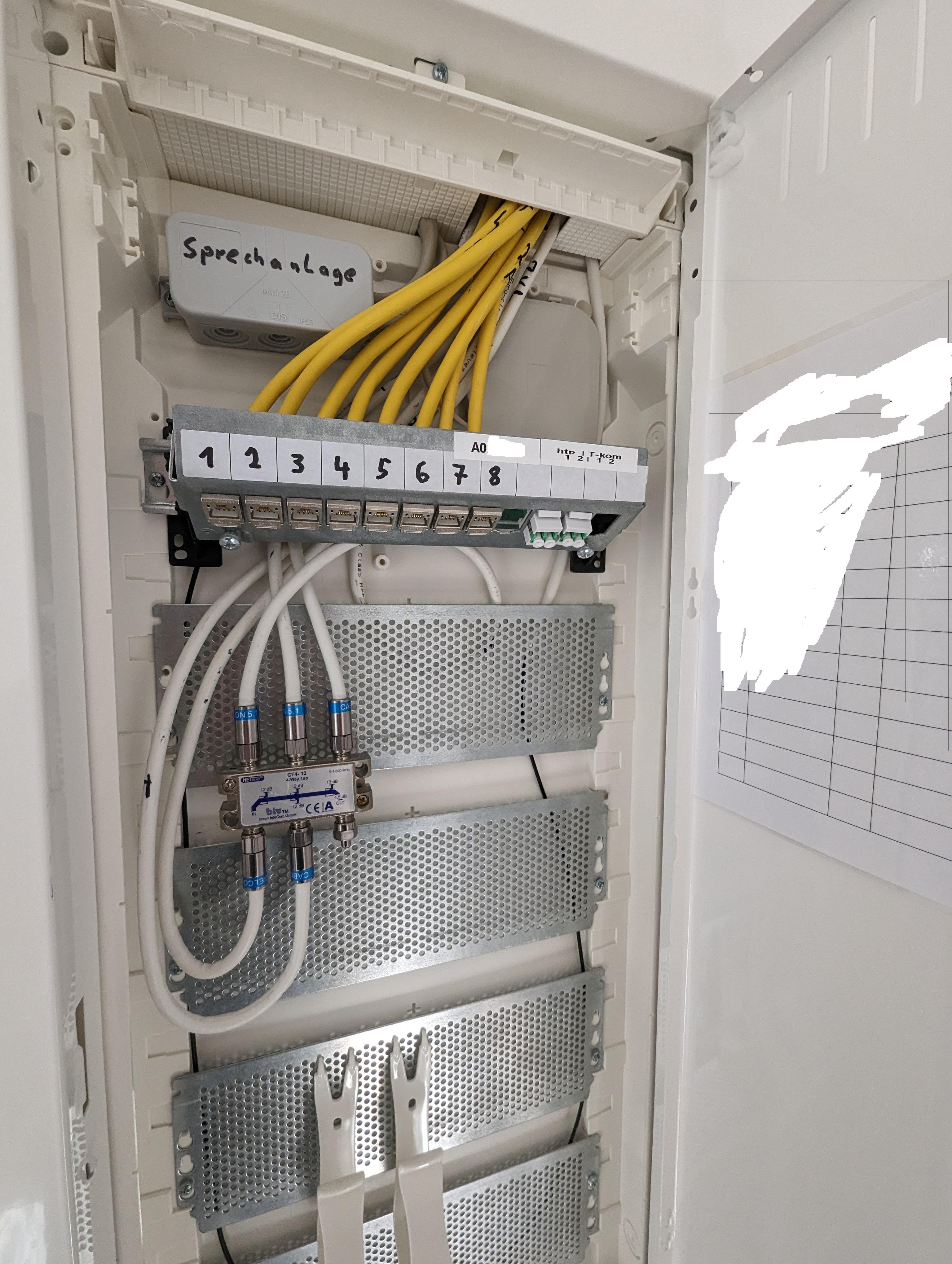

Jedes Zimmer hat 2 Netzwerk Anschlüsse. Da sich der Netzwerkschrank leider im Flur befindet, müsste ich den Router wahrscheinlich in ein extra Zimmer stellen. Wenn ich mich für einen von den Min PCs entscheide, kann es sein, dass er stattdessen in den Netzwerkschrank passt. Festnetztelefon und Fernsehen brauchen wir nicht.

  • Der Glasfaseranschluss (siehe Bild) in der Wohnung ist doch einfach nur eine so genannte Glasfaser Teilnehmer Anschlussdose (Gf-TA) oder?

Ich habe noch ein Bild hinzugefügt, dass sollte vom Glasfaser-Anschluss ja passen oder?
Ist doch einfach nur ein FttH Anschluss, der in der Wohnung in einer "optischen Telekommunikationssteckdose" bzw. halt der Gf-TA endet?
Vielleicht kann hier nochmal jemand drauf eingehen, danke!
Du meinst diese vier Buchsen mit der Beschriftung „htp“ und „T-Com“? Nach der Aufschrift zu urteilen, hättest Du sogar zwei Anbieter zur Wahl. Du möchtest jetzt wissen, ob das bereits der Gf-TA ist, richtig? Mein Tipp, das in einem neuen Thread oder/und in einem Spezial-Forum wie dem Glasfaserforum.de fragen. Allerdings warum nicht anders machen und eine Verfügbarkeitsabfrage bei den möglichen Anbietern stellen, also aktuell: Telekom, O₂, 1&1 bzw. htp.
