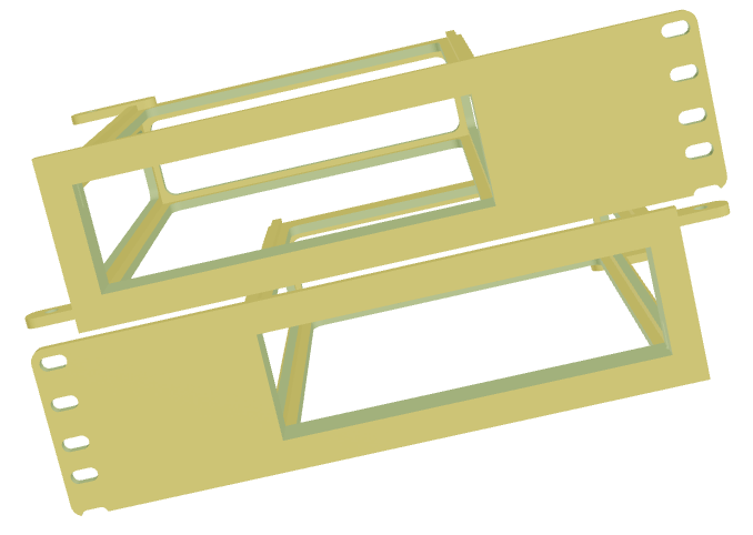

Hab was gefunden: https://www.thingiverse.com/thing:6729331
Werds mal testweise drucken.

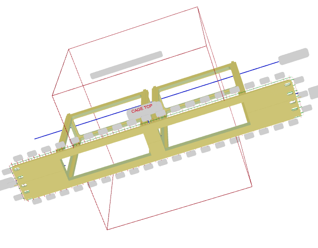

Das hier sollte keine Wünsche offen lassen: https://github.com/WebMaka/CageMakerPRCG
danke für die tolle hilfe!!! paar seiten waren mir unbekannt
saxnpaule - kannst du nur eine 5,25 öffnung in der mitte machen anstatt zwei nebeneinander? dann würd ichs dir abkaufen wenns human is vom preis :)
Genau in der Mitte ist nicht möglich, da ich es ja zweiteilig drucken muss und der Cut genau in der Mitte erfolgt. Dann komme ich pro Hälfte auf 260mm Breite und könnte es in zwei Etappen drucken.
Preislich werden wir uns sicher einig ;)
