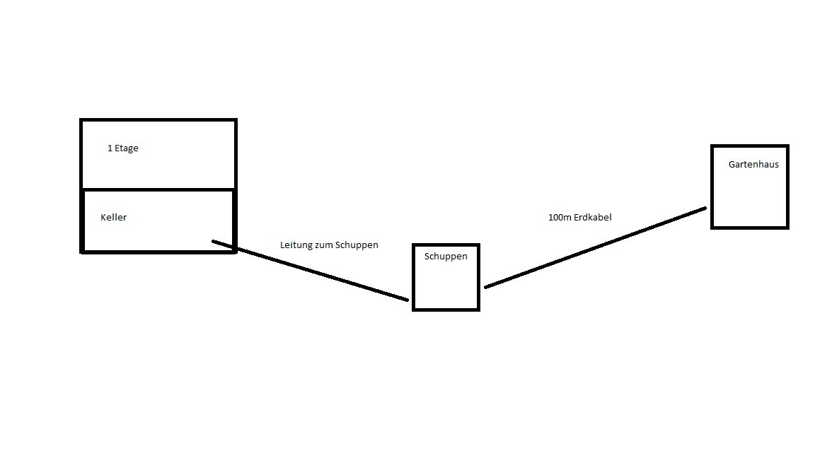

ich habe folgendes vor:
Ich möchte von der 1 Etage zum Gartenhaus verbinden. Jedoch kommt das Signal oben nur selten an.
Vom Schuppen zum Gartenhaus habe ich 197mbit. (powerline)
wenn ich im Keller anschließe, habe ich dagegen 47mbit. (powerline)
Der Router steht aber in der 1 Etage und somit muss ich auch von dort aus weiter.
(Phase ist natürlich die gleiche)
Meine Lösung:
Vom Speedport zu einem Fritz Repeater verbinden der im Schuppen sitzt. (müsste ich dann kaufen)
Direkt mit einem Kabel vom Repeater zum Fritz 520E Powerline. (beide dann im Schuppen)
Von dort dann die Stromleitung nutzen zum nächsten 520E im Gartenhaus.
(siehe Grafik)
Frage:
Gibt es Probleme wenn ich direkt vom Repeater in den Powerline Adapter fahre ?
Oder hat jemand andere Ideen wie man das lösen kann ?
Gruß
mrgonso
