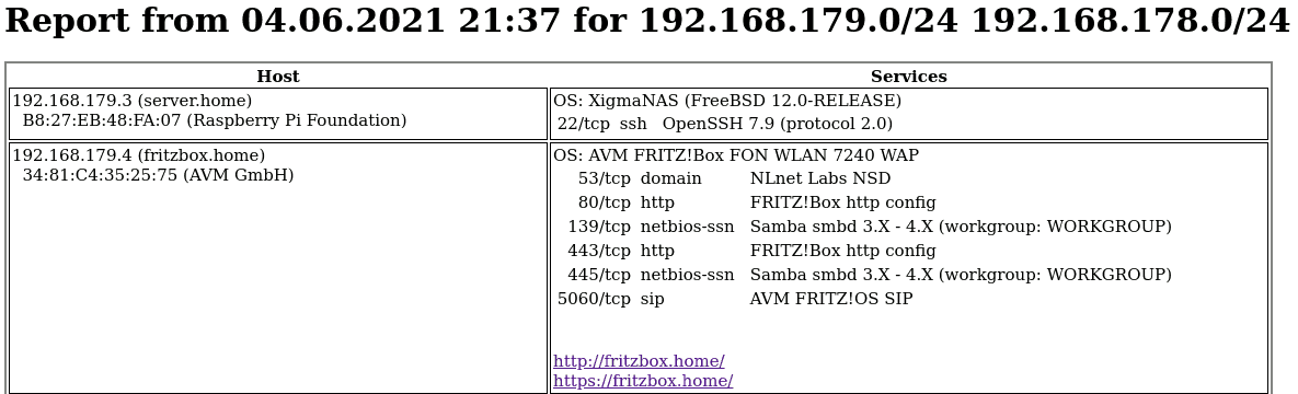

Ich hab mir mal Quick&Dirty in Racket ein Skript geschrieben das nmap benutzt, um sozusagen das Netzwerk abzuscannen.
Ich krieg dann eine HTML-Datei als Report, wo alle Rechner aufgeführt sind inkl. welche Ports da offen sind.
Das Ergebnis sieht ungefähr so aus:
Das Programm macht letztlich nix anderes als sich die nötigen Informationen per nmap zu besorgen (wobei nmap angewiesen wird das Ergebnis als XML zu speichern, damit man die Ausgabe besser parsen kann).
Der Nachteil: Es werden ganze Adresseräume gescannt, was auch etwas dauern kann. Besser wäre es, wenn man das Host-Discovery durch stetige Beobachtung des LAN machen würde (z.B. mittels arpwatch) und dann immer, wenn was Neues hinzu kommt das dann regelmäßig prüft, ob der Host noch da ist und welche Dienste er anbietet. Meist hängt man aber an einem Switch, so das der "Wächter" gar nicht alle Pakete kriegt (es sei denn man hat einen expliziten Monitor-Port).

Ist alles recht simpel gehalten, aber um den Überblick über sein Heimnetz zu haben reicht es vollkommen. Wenn man noch mehr haben möchte (wie z.B. Protokollierung) müsste man das Ganze noch ein wenig erweitern und ggf. die Hosts mit den nötigen Informationen in einer Datenbank speichern.
