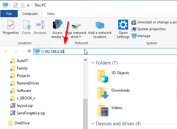

Gib mal im Dateiexplorer die IP Deines NAS ein. Und dann enter.
\\IP-Adresse Deines NAS
