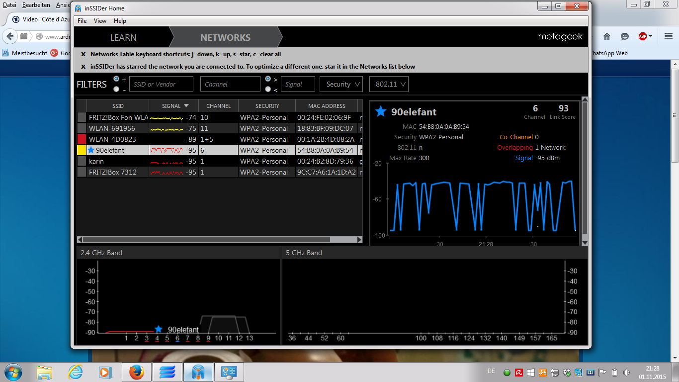

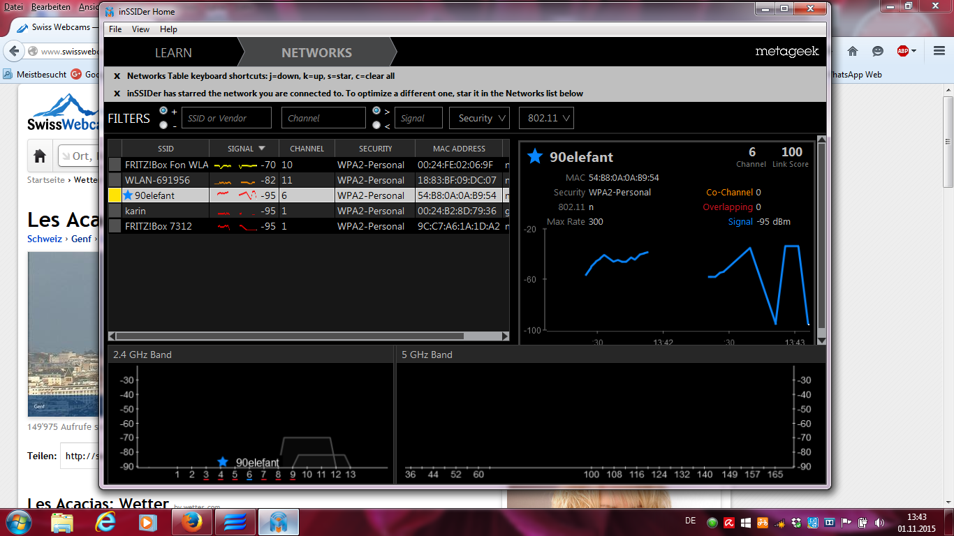

ich habe in letzter Zeit vermehrt Netzwerkabbrüche.
Mit dem Inssider hab ich die Kanäle gecheckt, beim Router DLink 615 und beim Netzwerkadapter ist die Firmware auf dem neuesten Stand.
Das Häkchen bei Energieoptionen ist nicht gesetzt.
Wenn ich mir als Dilettantin die Grafik des Inssiders so anschaue - kann es sein, dass die Probleme bei meinem Laptop liegen, denn die Grafiken der anderen wlans im Haus sehen ja ähnlich aus.
Was tun?
Herzlichen Dank
Ina

Ich gehe davon aus das das Netzwerk "90 Elefant" Dein Netzwerk ist, die Signalstaerke ist ja nicht gerade berauschend. Da sind die anderen Netzwerke im Haus viel staerker.
Wie weit bist Du mit dem Laptop vom Router entfernt?
Ist beim Router die volle Sendeleistung eingestellt? Sind die beiden Stabantennen am Router montiert?

ja elefant90 ist mein Netzwerk. Bei den screenshots war ich ca. 3m vom Router entfernt im selben Zimmer. Die Antennen sind eingesteckt, transmit power ist auf high eingestellt. Der router steht allerdings direkt neben dem TV.
Würde mir ein neuer Router (Kabel Deutschland) mit integriertem Modem helfen?

deine Werte sind katastrophal dafür, dass du nur 3 Meter vom Router weg bist. Ich hab ca. 3 Meter vom Router entfernt -65dbm. (Je näher der Wert an 0 dBm annhähert, umso besser ist dein Signal. Im InSSIDer wird das durch eine grünere Farbe signalisiert. )
Schau bitte nach, ob die Antennen am D-Link richtig fest sitzen. Sie sind abschraubbar.
Und positioniere deinen Router an einer anderen Stelle testweise um zu sehen ob Störquellen dein Signal schwächen.
EDIT: Dein Signal schwankt sehr stark laut den Bildern. Hast du einen anderen Laptop oder ähnliches da um dort das Signal zu testen?
Die anderen Wlans sagen leider nicht sehr viel aus. Je nachdem wie weit sie weg sind bzw. wie viele Wände zwischen Ihnen liegen, können die Werte durchaus realistisch sein.
Normalerweise liegt der Wert bei 30 - 50, ist also ganz ok - manchmal über lange Zeit konstant (vor allem morgens).
Nur sporadisch sinkt er dramatisch oder die Verbindung bricht ganz ab, so dass der Laptop wieder neu verhbinden muss. Die screenshots sind in diesen Momenten des Abbruchs oder Fastabbruchs entstanden - siehe Grafik rechts bei den screenshots.
Ich werde heute abend mal mit dem Handy und "wifi Analyzer" oder mit dem Laptop meines Sohnes testen, ob es Unterschiede gibt.
-95db ist extrem schlecht. Ist ja auch nicht umsonst rot in Inssider :D
Wenn es mit anderen Geräten/Laptops ähnlich aussieht, kann man den Fehler auf den Router schon mal eingrenzen.
Testweise mal den Fernseher komplett vom Strom trennen, also Stecker ziehen und dann nochmal mit Inssider testen.
Wirds nicht besser, mal den Router resetten und wenns dann nicht besser ist, tauschen.
Ist es mit einem anderen Laptop aber besser, dann liegts an deinem Laptop.
Muss auch nicht zwingend gleich defekt sein, vielleicht ist nur innen eines der Antennenkabel aus der Buchse rausgerutscht, dann musst du mal rein schauen.

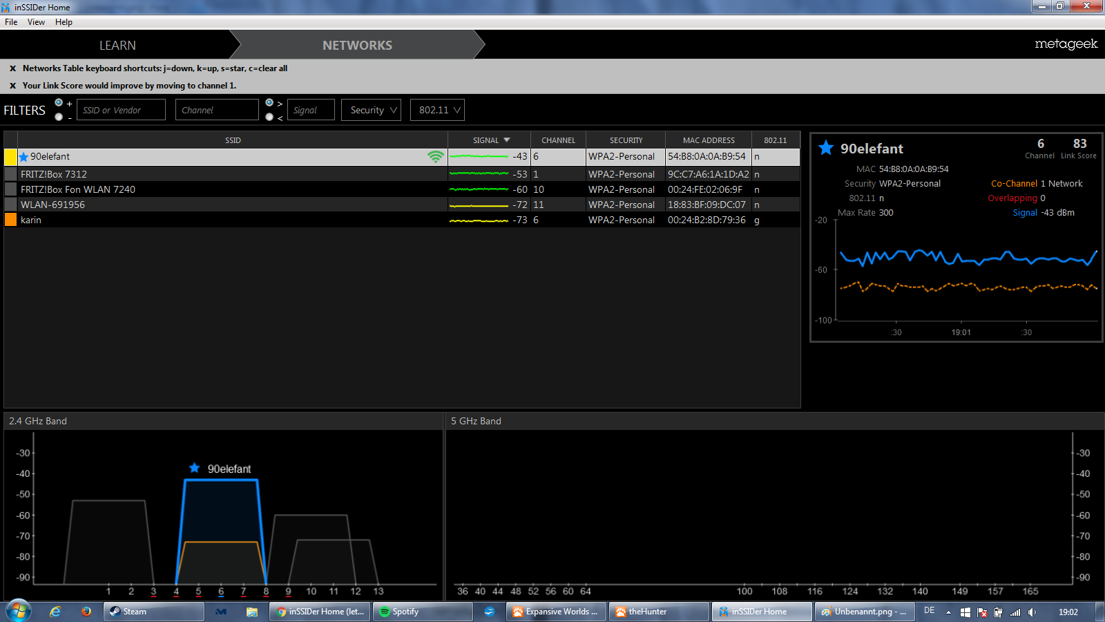

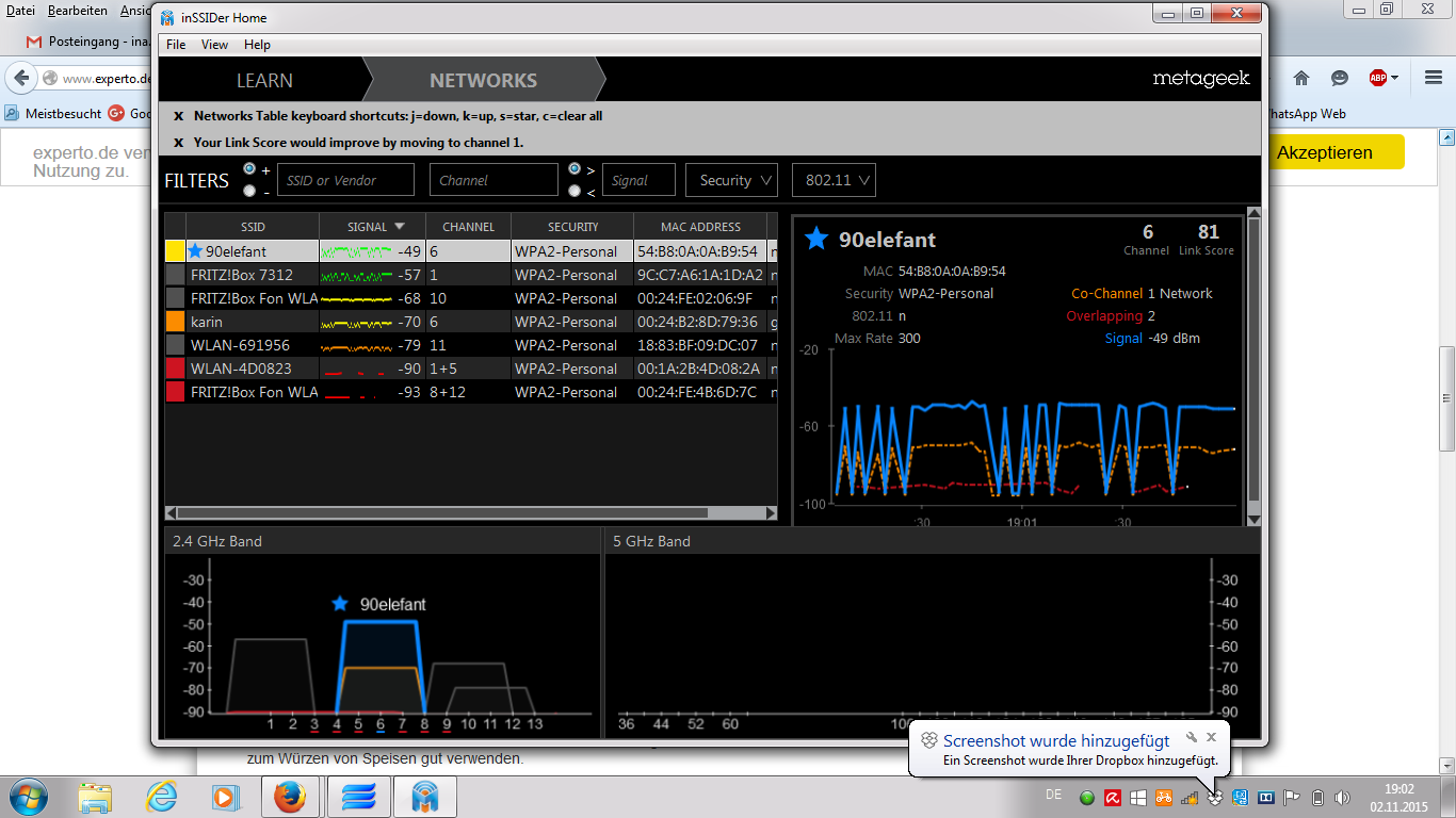

So. Ich bin nun einen Schritt weiter - 2 Laptops direkt nebeneinander (Screenshots zur gleichen Zeit - siehe Anhang) ergeben, dass der Fehler definitiv an meinem Laptop liegen muss.
Was kann ich jetzt tun? Am Besten zum Händler meines Vertrauens gehen, der das Antennenkabel checkt?
Der Phänomen tritt übrigens erst nach einiger Zeit auf, kann es evtl. mit Wärme zu tun haben?
Ich danke euch für eure Bemühungen und euer Hirnschmalz!
LG Ina
