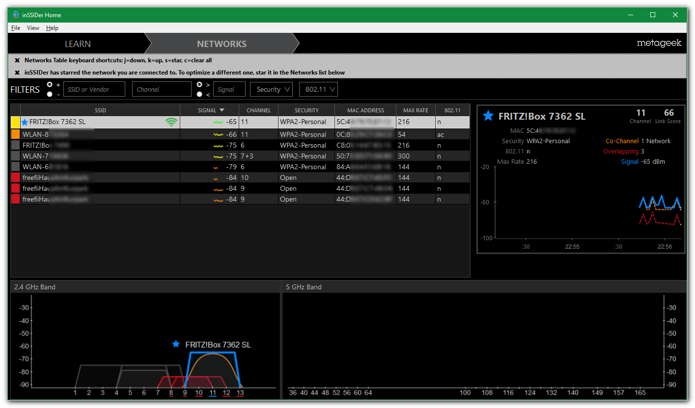

Hi,
nutze in einem Miethaus aus den 1960-er Jahren seit Jahren den in der Wohnung unter mir befindlichen Router, FritzBox 7362 SL, via WLAN-Stick (1&1, DSL, 100 Mbit). Vermieter im EG sind stets nie "zu Hause", haben sich mal vor ein paar Jahren Internet per Kabel zugelegt; ist also nicht in Benutzung. Dieser Router also der einzige aktive hier im Haus.
Hin und wieder und insb. in letzter Zeit jedoch bei mir sehr langsamer Down-/Upload, somit Abbrüche bei Streams verschiedenster Mediatheken/YT.
https://fast.com/de/ meldet beispielsweise gerade 6,7 Mbit (im Download...). Im Vergleich "zu früher" deutlich zu wenig / weniger.
Siehe Screenshot: nun mal inSSIDer angestoßen und insb. dieses "WLAN in orange" entdeckend. Weiß0 nicht, seit wann es dieses gibt. Nachbarhäuser jeweils mind. 10 m entfernt (in rot: FreeWifi eines Hotels mind. 50 m).
Ist dieses »WLAN in Orange« nun möglicherweise die Ursache für die deutliche Verschlechterung "meines" Signals? Vielleicht wg. der selben Kanalbelegung?
Dankeschöns für Eure Mithilfe! Nun gehts allerdings unabhängig davon erst einmal offline weiter ;-) in die Nacht hinein. :(

Wechsel mal auf einen Channel der dort nicht auftaucht. Dein Router sendet ja aktuell mit Channel 11, welcher doppelt belegt ist, was nicht gut ist. Einfach mal ausprobieren.

Ich werde zu einer helleren Tageszeit mal den "Router-Besitzer" bitten, dies zu tun. Wäre nur wenige Mausklicks, oder? Bin selbst noch nie in Kontakt gekommen mit einer/der Routeroberfläche (und müsste nun gurgeln).
Fragen aus dem Stehgreif heraus:
1) Sackdoof gefragt: wäre es nicht am besten, im 1. Versuch den 1. Kanal einzustellen?
2) Woher kommt denn die Häufung der Kanäle im hinteren Bereich, vielleicht ab Kanal 7? Standardeinstellungen der Router?
3) Hat die Form der Kurve etwas zu bedeuten (gebogen/orange vs. eckig/blau)?
4) Ferner: bei laufendem inSSID kann ich keine einzige Webseite mehr aufrufen, zB nicht https://fast.com. Verbraucht inSSID somit meine gesamte Bandbreite?
Mehr als nur 4x Danke! : )

Also ich glaube nicht das K11 doppelt belegt ist. Das wird ein Sony-TV Hotspot sein oder Smartphone /Lappi PersonalHotspot.
Es ist ja merkwürdig, das das fremde WLAN mit 54Mbit/s sendet und das WLAN als Bogen erkannt wird. Bogen kommt immer dann, wenn es sich um Chips älterer Norm handelt.
Wie kannst Du das feststellen? Mal alles ausschalten, TV, Lappi Smartphones etc. und Du wirst es sehen, wenn Du K1 einstellst und der orange Bogen mit wandert. Dann ist es ein Personal-Hotspot eines Laptops oder vom Sony-TV.
Smartphone Hotspot würde nicht mit wandern.
