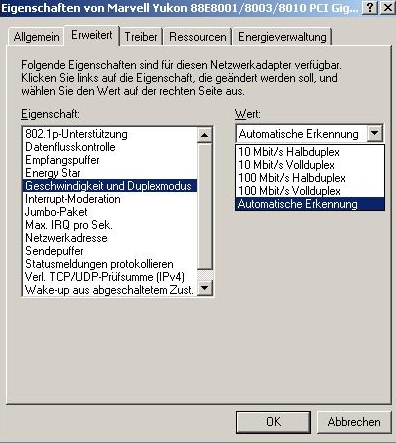

Aber warum steht in den Geschwindigkeits Einstellungen der Netzwerk Karte kein GBit ?
Sind es Onboard Karten?
Muss sagen bei meinem NForce4 MB habe ich es auch nicht gleich gefunden,ich musste nach oben
scrollen.
hallo sandmaennchen
nun, bei dhcp wird der router ja automatisch als dns-server eingetragen. ich dachte immer es wäre besser (da hat man auf jeden fall einen fuktnioierenden dns-server) wenn man direkt (natürlich nur bei fester ip-vergabe) den dns-server des providers einträgt.
hallo moz
ja, es ist ein onboard ethernet controller von marvell yukon. und leider hat er keine einstellung für GBit sondern hier nur automatisch siehe bild
vielen dank

Da Du es nicht einstellen kannst liegt es am Treiber der Karte, die ja nun vom Router der nur 100 kann, automatisch runtergestuft wird. Das wird aber evtl nur ein Anzeigeproblem sein, versuch im Netzwerk mal die Geschwindigkeit zum anderen Rechner zu testen ob diese bei 1 Gib liegt. Das Problem hatte ich früher bei einem alten Router und den Verbindungen auch, es wurden immer nur 10 Mbit angezeigt, da DSL damals nicht soweit ging, reichte es aus. Die internen Verbindungen liefen aber trotzdem mit 100.
