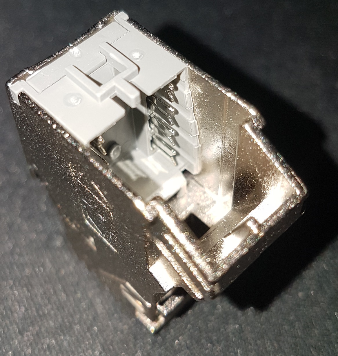

Kauf nur nicht die billigsten Dosen oder Keystones. Die sollten schon vor Kurzschluss über das Gehäuse entsprechend geschützt sein.
Viele der günstigen auf Amazon haben das nicht. Wenn die Litzen etwas zu weit überstehen kommen die ans Gehäuse und sind direkt mit dem Schirm verbunden, bei mehreren schließt man die zudem kurz.
Hier mal ein Bild von den Rutenbeck die ich bspw. nutze, den Kunststoff auch am Rand machen günstige Hersteller leider zu selten:
