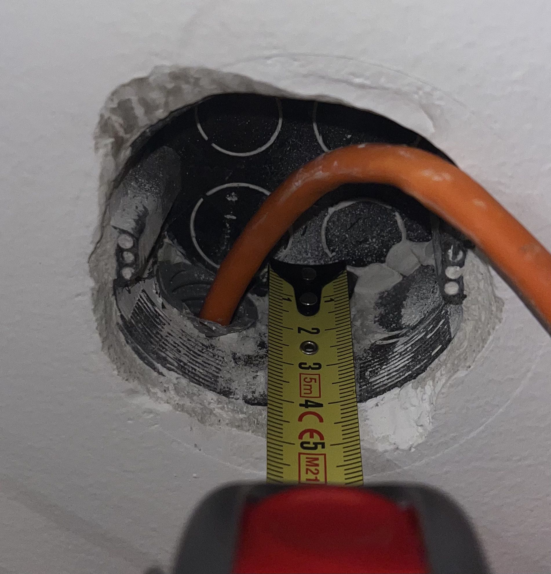

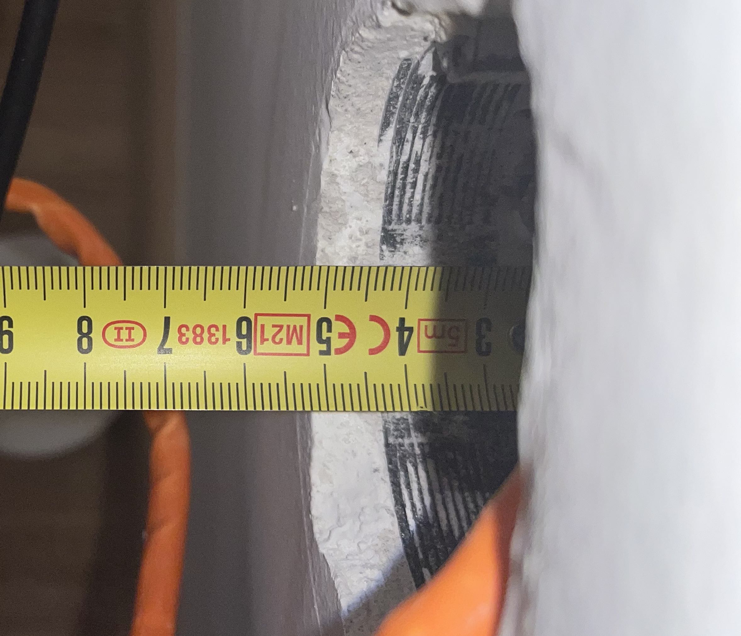

im Zuge meiner Recherche bin ich auf Widersprüchliches zum Thema Keystones und UP-Schalterdosen gestoßen. Die Keystone-Module bzw. Platten sind ja unterschiedlich lang - je nach Hersteller.

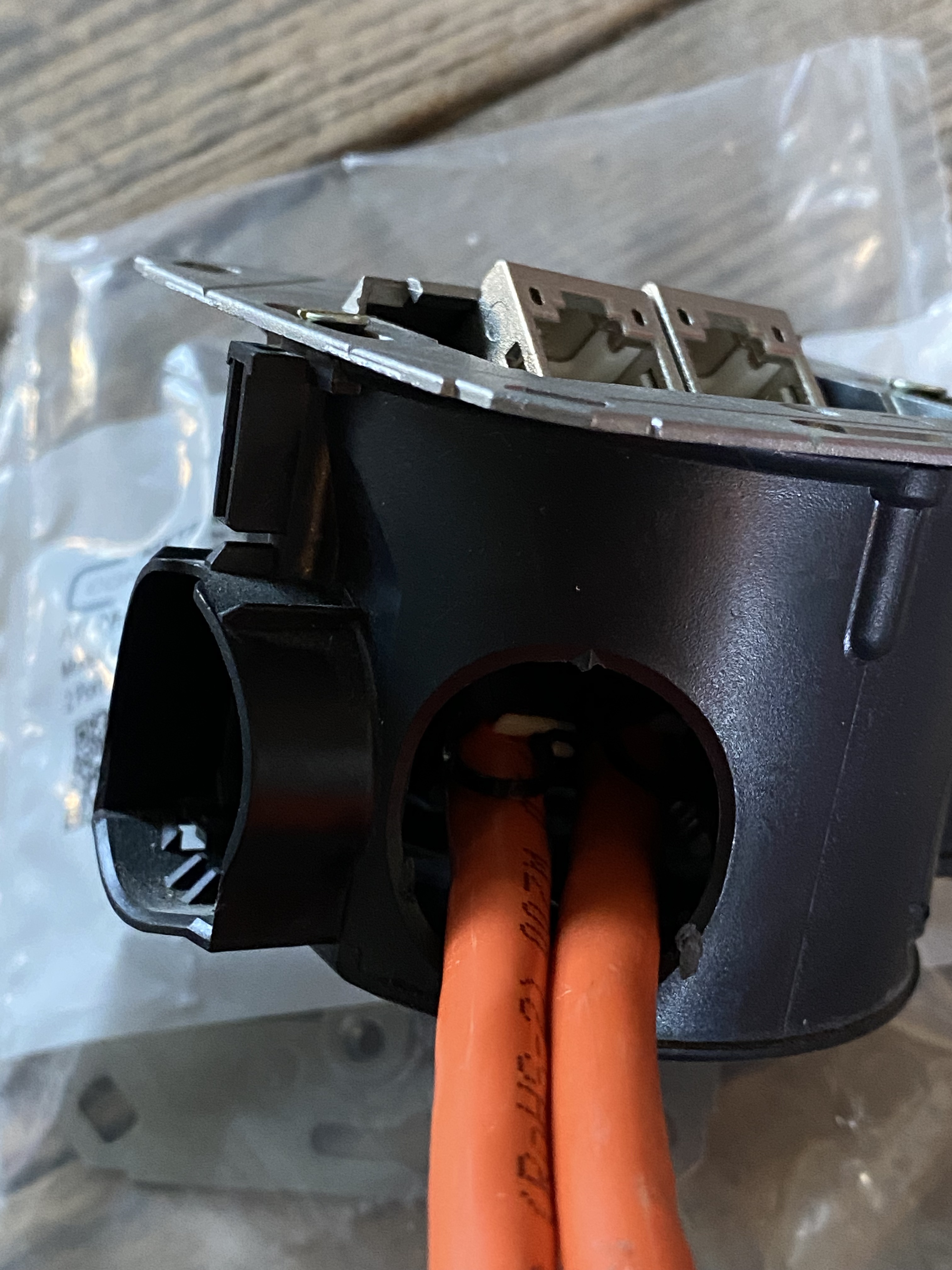

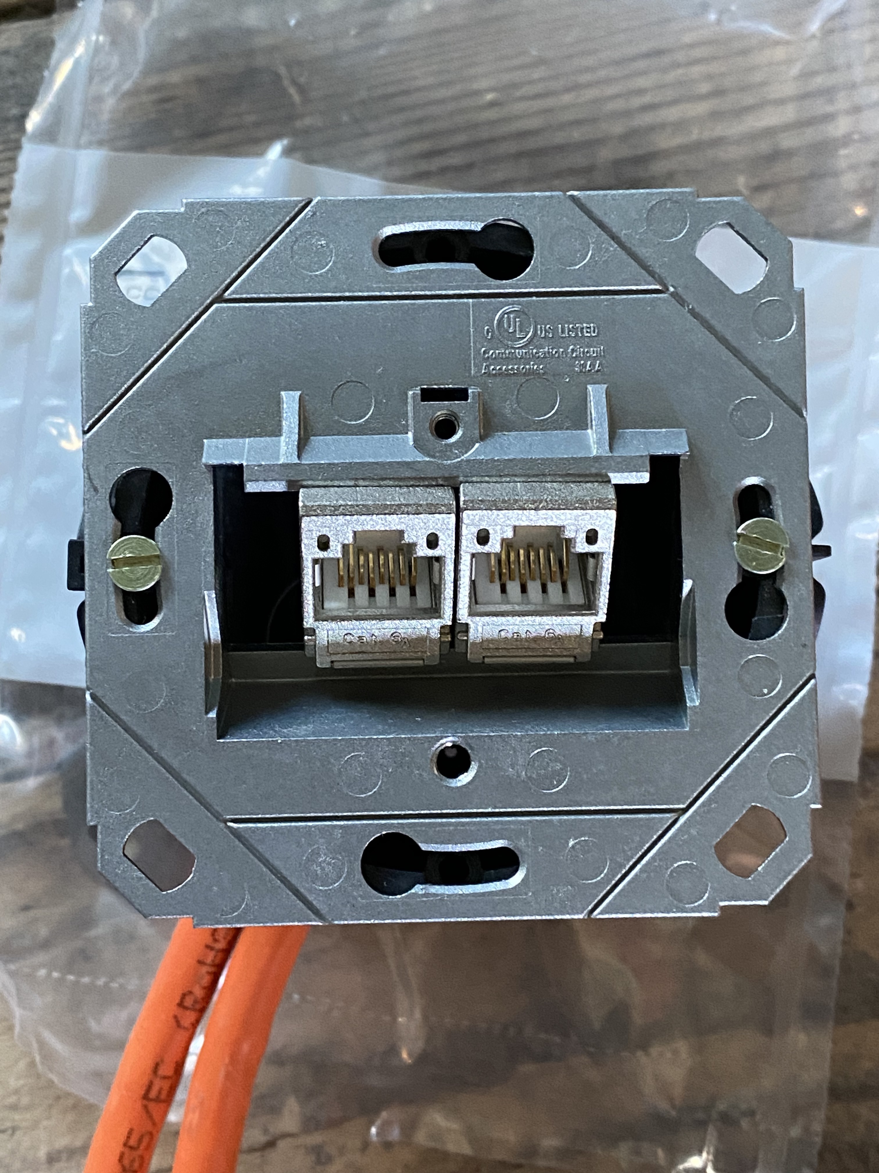

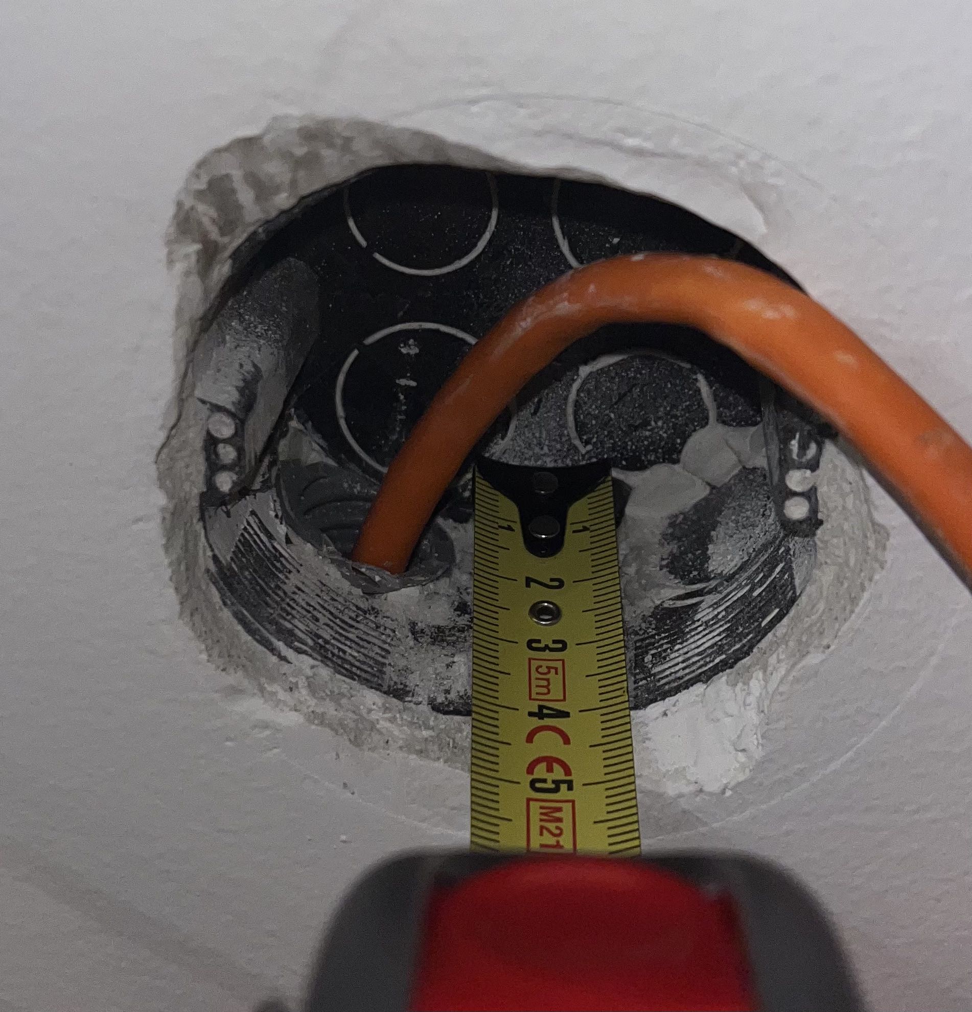

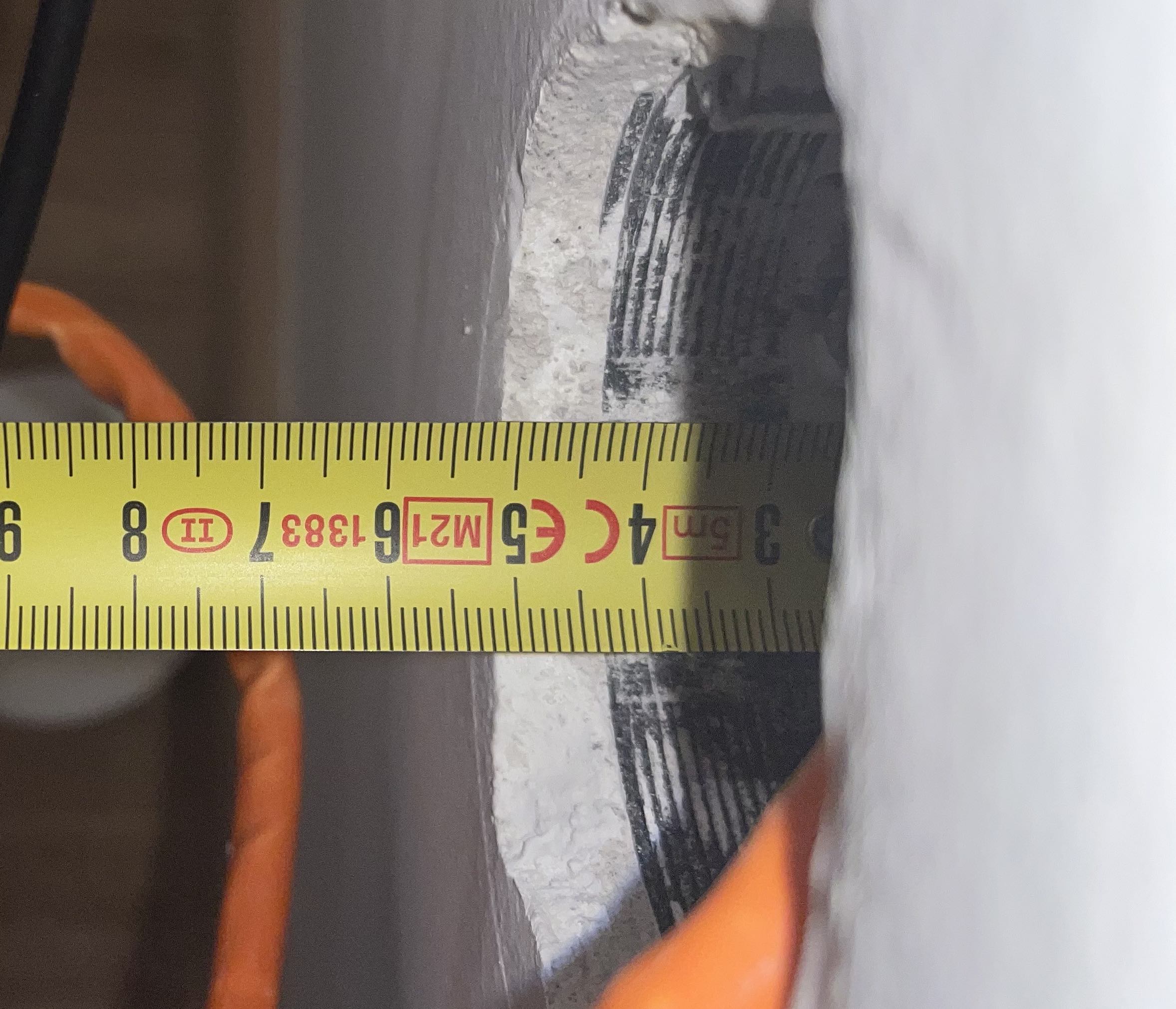

Leider wurden bei uns im Haus nur "normale" UP-Schalterdosen mit 40mm Tiefe versetzt. Mit Putz sind das ca 45mm Gesamttiefe. Die CAT7-Kabel kommen alle aus 7 Uhr oder 5 Uhr raus. Hier 2 Bilder der Einbau-Situation. Ich würde gerne insg. 2 Kabel da durchziehen - je nachdem 2 CAT oder 1 Cat + 1 Koax Kabel.

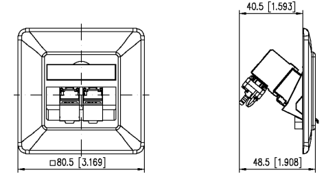

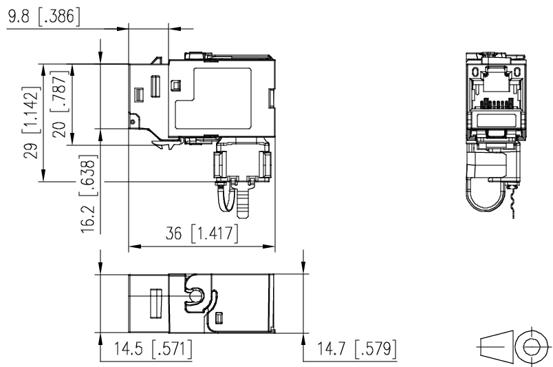

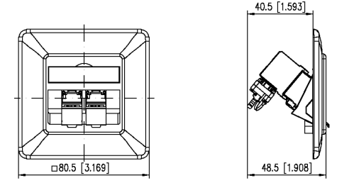

Metz
Metz bspw liefert ja ziemlich detaillierte techn. Zeichnungen seines Systems. Hier sehe ich, dass das Modul bei einer Tiefe von 40.5mm ansteht. Die kann ich wohl nicht nutzen.
Anschlussdose 2 Port 130B12D21002-E mit 270°-Modul 130B22-E. Das Modul selbst ist 36mm tief.

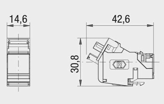

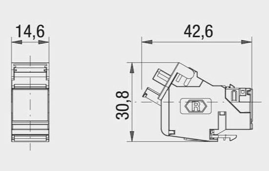

Rutenbeck
Rutenbeck hat das Modul UM-Cat.6A iso 10G (Art Nr 13900304) das alleine schon 42 tief ist - das scheidet wohl auch aus. Die dazu passende Anschlussdose wäre UM-Cat.6A iso 10G-MD 2 Up 0, Art Nr 139104071). Technische Zeichnung von Dose und Modul gibt es nicht.

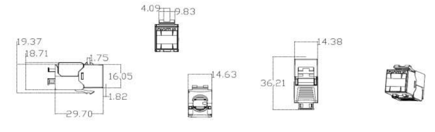

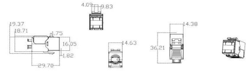

Digitus
Über das DIGITUS CAT 6A Keystone Modul (Art Nr DN-93615) finde ich in der techn. Spezifikation, dass die Module eine Tiefe von 34,5mm haben. Die techn. Zeichnung ist widersprüchlich und sagt, dass die Tiefe des Moduls 36,21 ist. Über die dazu passende Anschlussdose (Art Nr DN-93801-1) gibt es auch kaum Maße. Technische Zeichnungen von der Dose mit Modul gibt es keine.

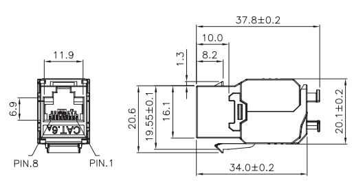

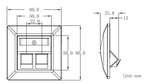

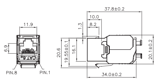

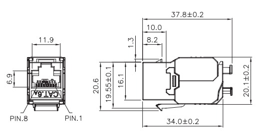

LogiLink

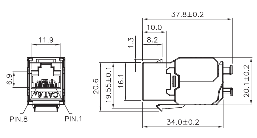

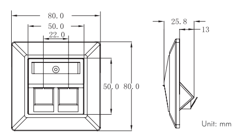

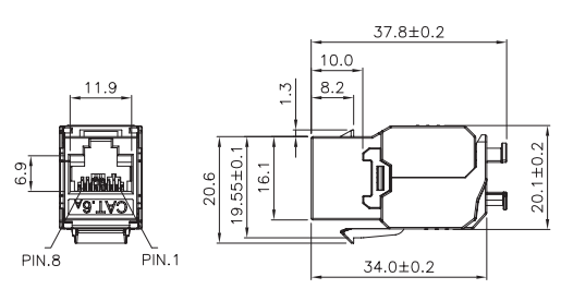

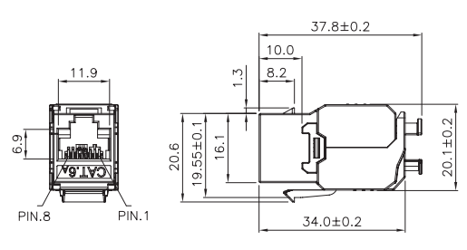

Das Cat 6A Modul von LogiLink (Art Nr KJ28F10) hat eine Tiefe von 37,8mm. Aus der Zeichnung zur dazu passenden Anschlussdose (Art Nr NK4020) geht nicht hervor, was die Gesamttiefe ist.

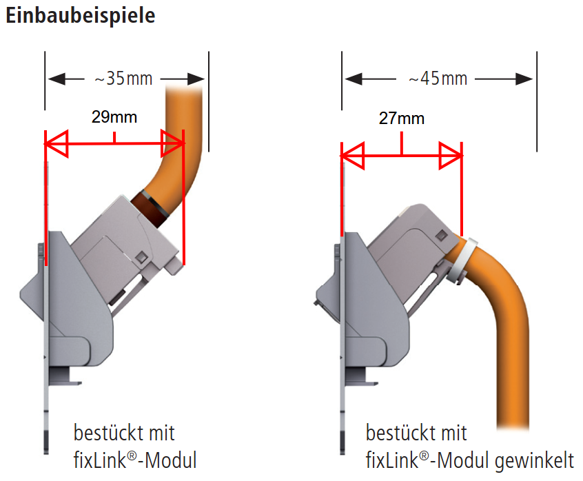

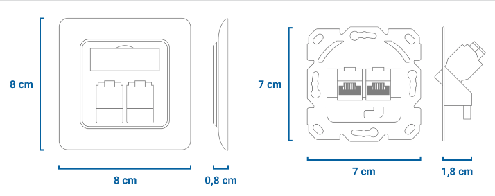

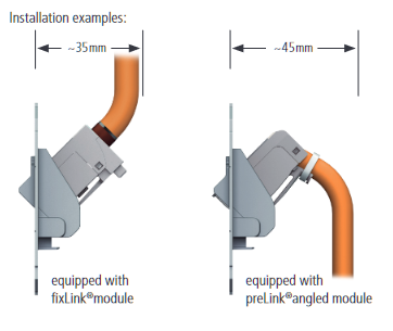

EasyLan
EasyLan wirbt damit, dass sein Modul (Art Nr CKWAK007EP) eine minimale Einbautiefe von 27mm hat. In einer Skizze zur Anschlussdose (Art Nr CKVDUSL2R) ist aber eine Gesamttiefe von 45 eingezeichnet.

Metz3640,5
Ich weiß jetzt nicht wie die auf 27mm kommen (vermutlich ohne Kabel) aber das Modul selbst ist 34,4mm lang, steht ganz klein im Datenblatt.
Edit: Dürften sogar eher 45mm sein.
https://www.easylan.de/uploads/pics...__empty__45__outflow__single__double_P.11.pdf
EasyLan ist verwirrend. Das 35mm Beispiel aus der Skizze dürfte das CKFAK001EP sein (Modultiefe auch 36mm). Im Datenblatt dazu steht aber nirgends, dass die Einbautiefe 35mm ist.
Ich habe mal dem Hersteller geschrieben und um Aufklärung gebeten.
Ich könnte ja sonst auch das verwenden und das Gehäuse umdrehen. 35mm sollten jedenfalls kein Problem sein.
Gehäuse umdrehen ist keine gute Idee. Dann stehen die eingesteckten Patchkabel ja nach oben weg.

EasyLan hat aufgeklärt:
Die hier stehen 26mm in die Dose rein: https://www.amazon.de/AMPCOM-Werkzeugloser-Keystone-transparent-10-Pack/dp/B07JCSPX21/
Danke, das habe ich gesehen, aber wieder verworfen, da sie nicht nach Österreich liefern.
Die Zeichnung mit dem Digitus Modul habe ich gesehen und hat mich erst auf den Thread gebracht - also danke!
Reaktionen: SaxnPaule

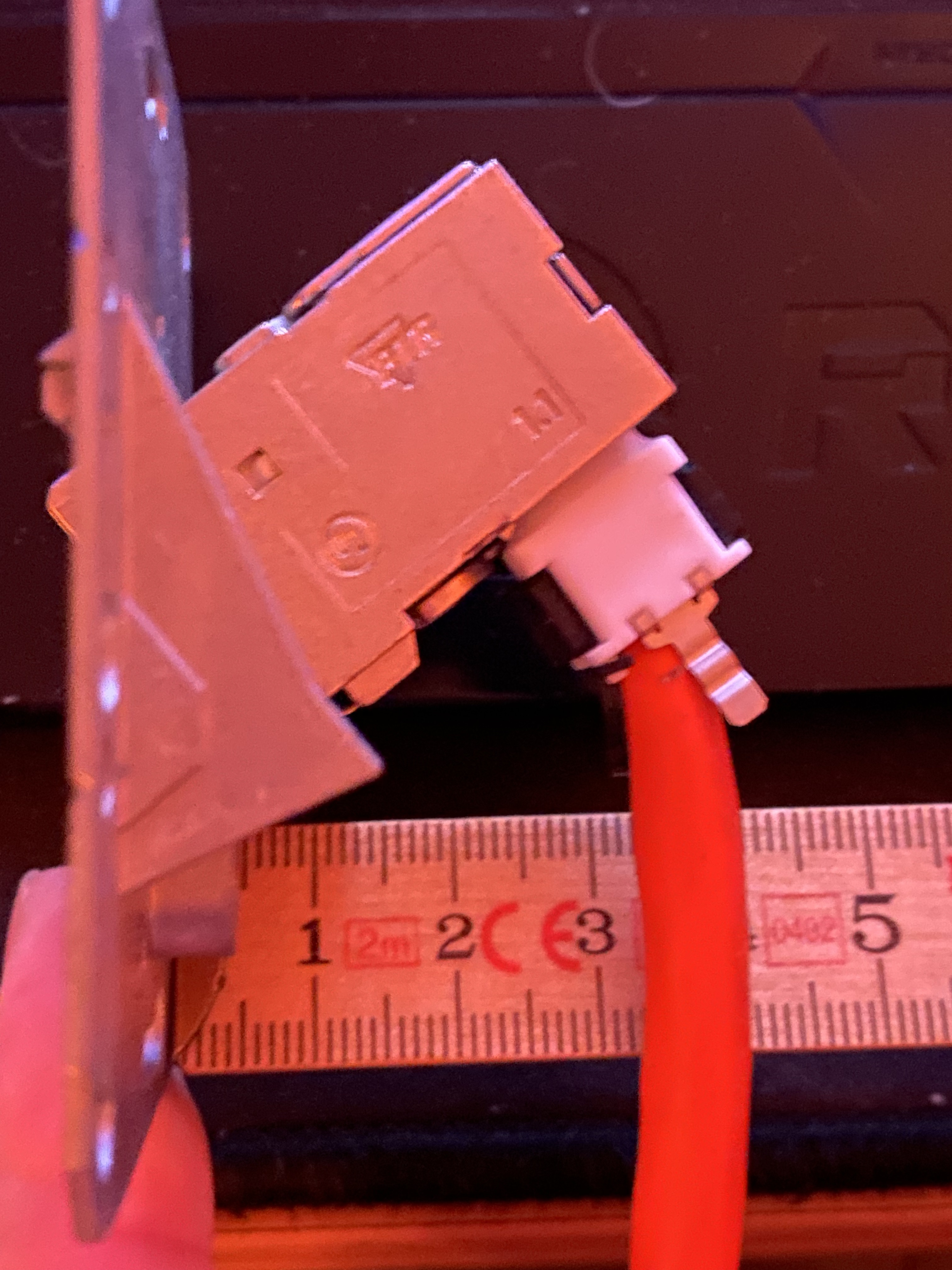

180° Module kann man denke ich vergessen zumindest mit Cat7. Egal wie kurz die sind. Da muss ja das Kabel noch einmal wieder nach unten. Vielleicht mit einem ganz dünnem Kabel, aber das wird vermutlich abknicken.
Die EasyLan winkeln leider nur um ca. 250° ab, könnten aber noch funktionieren.
Grundsätzlich würde ich ein möglichst dünnes Kabel empfehlen. Cat6 oder 5e sogar.
Metz mit 270° passt rein. Spaß mach die Installation allerdings keinen. Vor allem nicht mit Cat7.

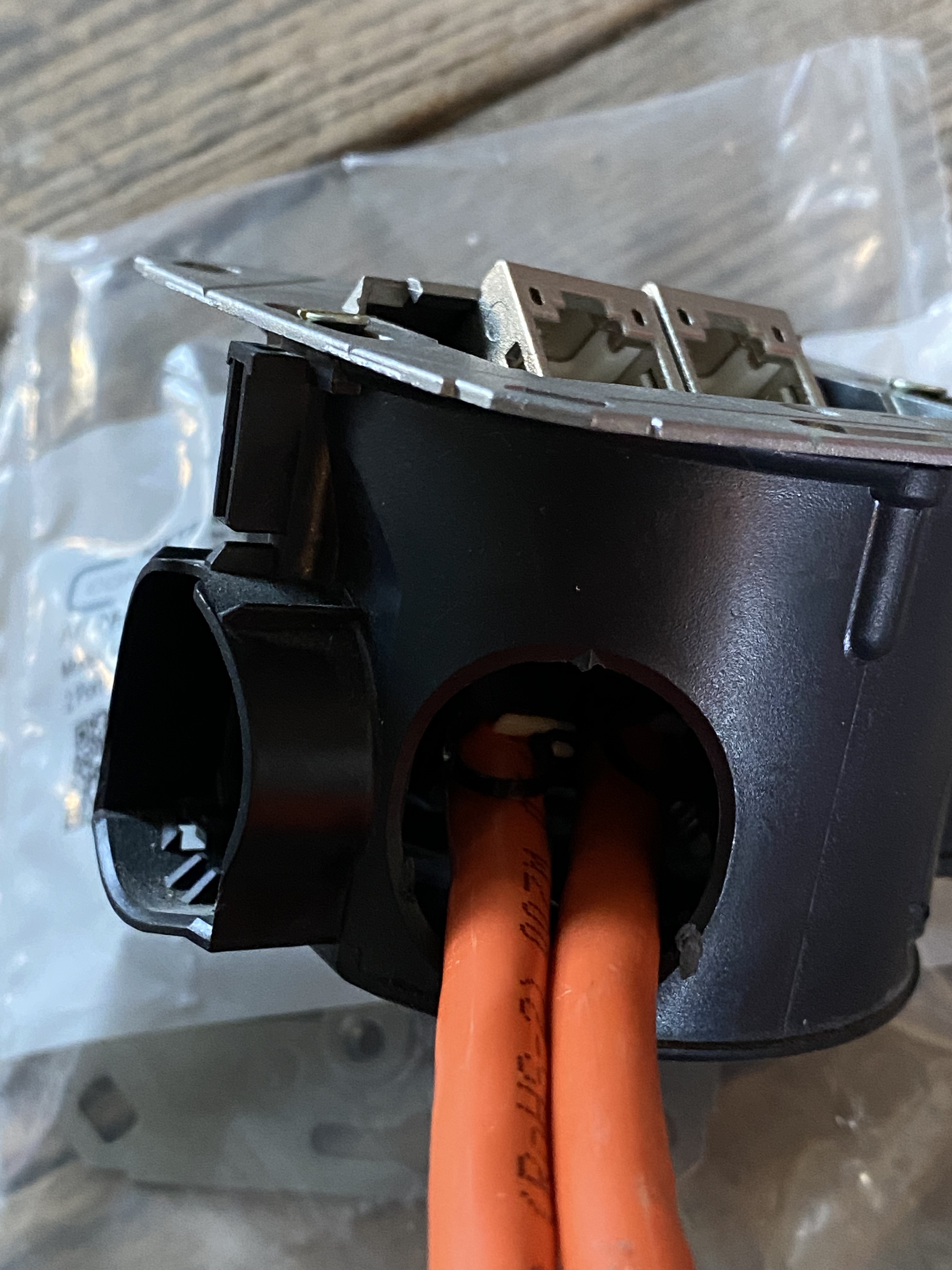

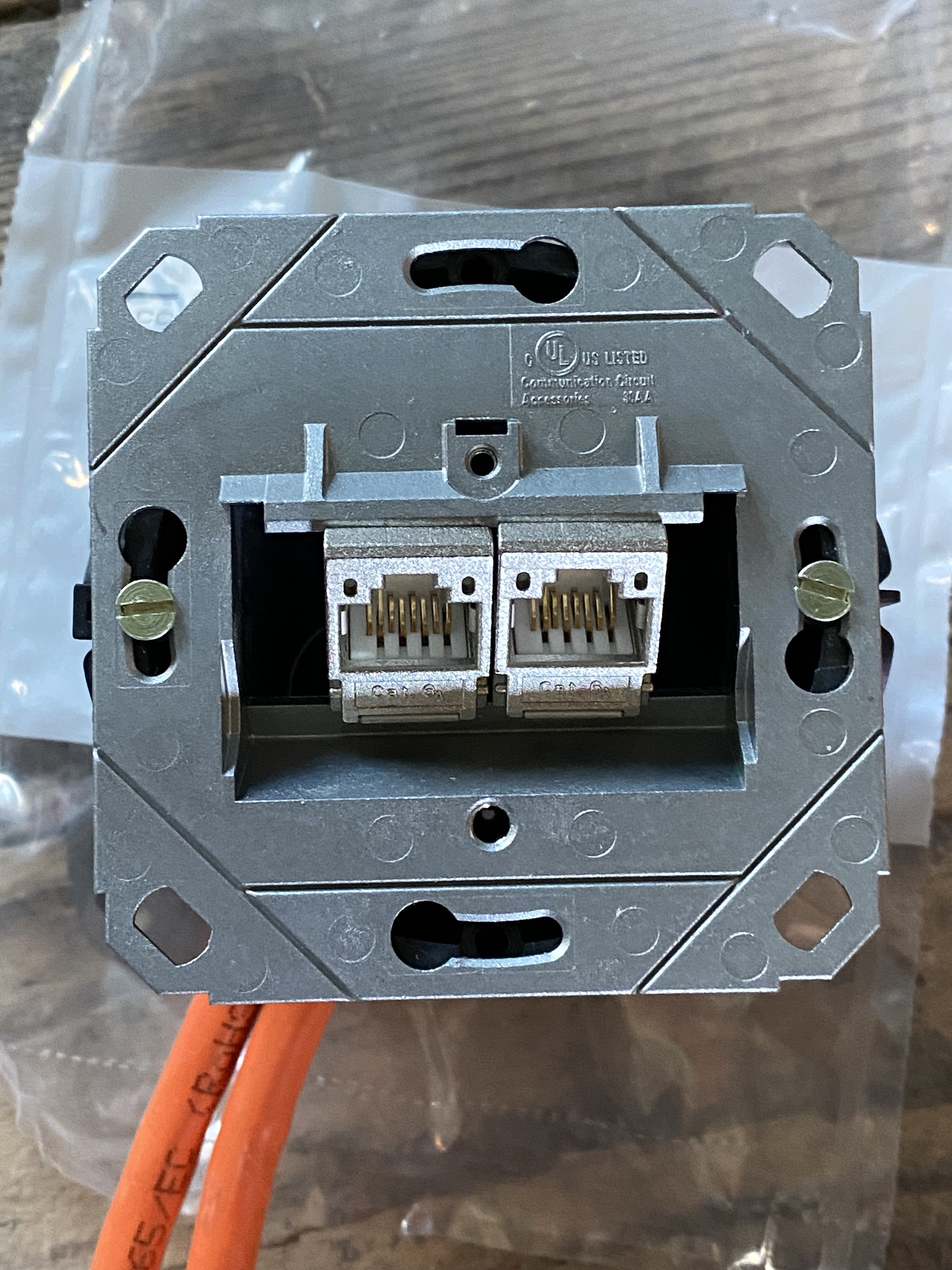

alv123 schrieb:
Ist das ein Metz Modul mit einer 40er Dose? Und das Kabel passt noch rein?
Das sind 2x 270° Metz Module in einer 46mm Kaiser UP-Dose. Innere Tiefe 44mm, aber hinter den Modulen sind auch noch 4mm Platz, da komme ich noch mit dem Schraubendreher dahinter.
Passen ja, aber entweder perfekt abgelängt oder besser nachträglich zurückgezogen. Das montiert man dann zu zweit. Einer an der Dose und einer der die Kabel am anderen Ende des Rohrs passend zurückzieht.
