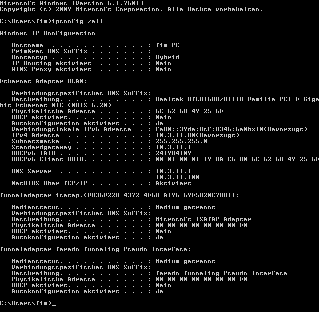

- Hat dein PC eine IP bekommen (mit ipconfig prüfen, Ausgabe/Screenshot hier posten)

Das vom DLAN-Adapter in der Buchse über dem Anschluss fürs Netzeil. Neben der Buchse ist ein i. Das LAN-Kablel, das zum PC geht ist in 1 gesteckt. Keine Ahnung, was da im Menü eingesellt ist, habe den Router vom Dachboden... Der PC hat eine statische IP.
