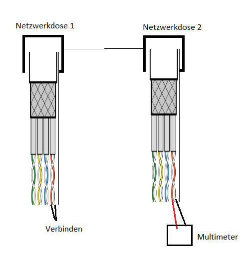

Wenn alles nicht hilft, kann man einfach das billigeste Netzwerkkabel neben was man hat und diese Kabel durch schneiden. Nun verbindet von von den 8 Kabelpaaren 2 miteinander (!Wichtig! Nur 2 zusammen gedrillte Kabel z.B. Orange und Weiß Aufbau Netzwerkkabel) . Diese Kabel steckt man nun in eine der Dosen. Mit den anderen Ende (mit dem Stecker) in eine andere Dose und mit einem Multimeter auf "Durchgangsprüfung" auf die selben Farben prüfen. Gibt es einen Ton, hast Du Anfang und Ende gefunden :)
Ja meine Paintkünste sind scheisse
Reaktionen: Je_Tho, von Keks, SPB und 5 andere

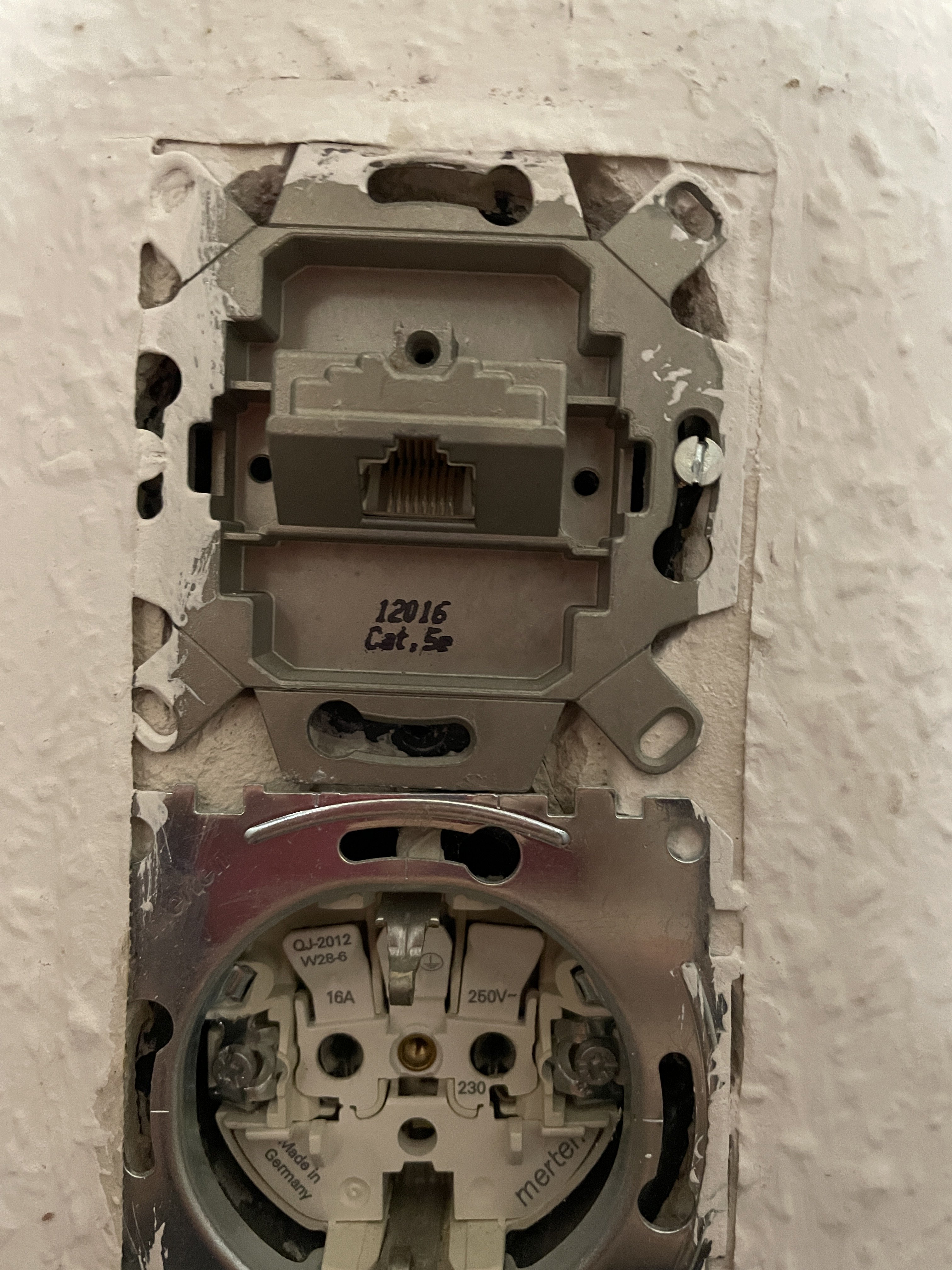

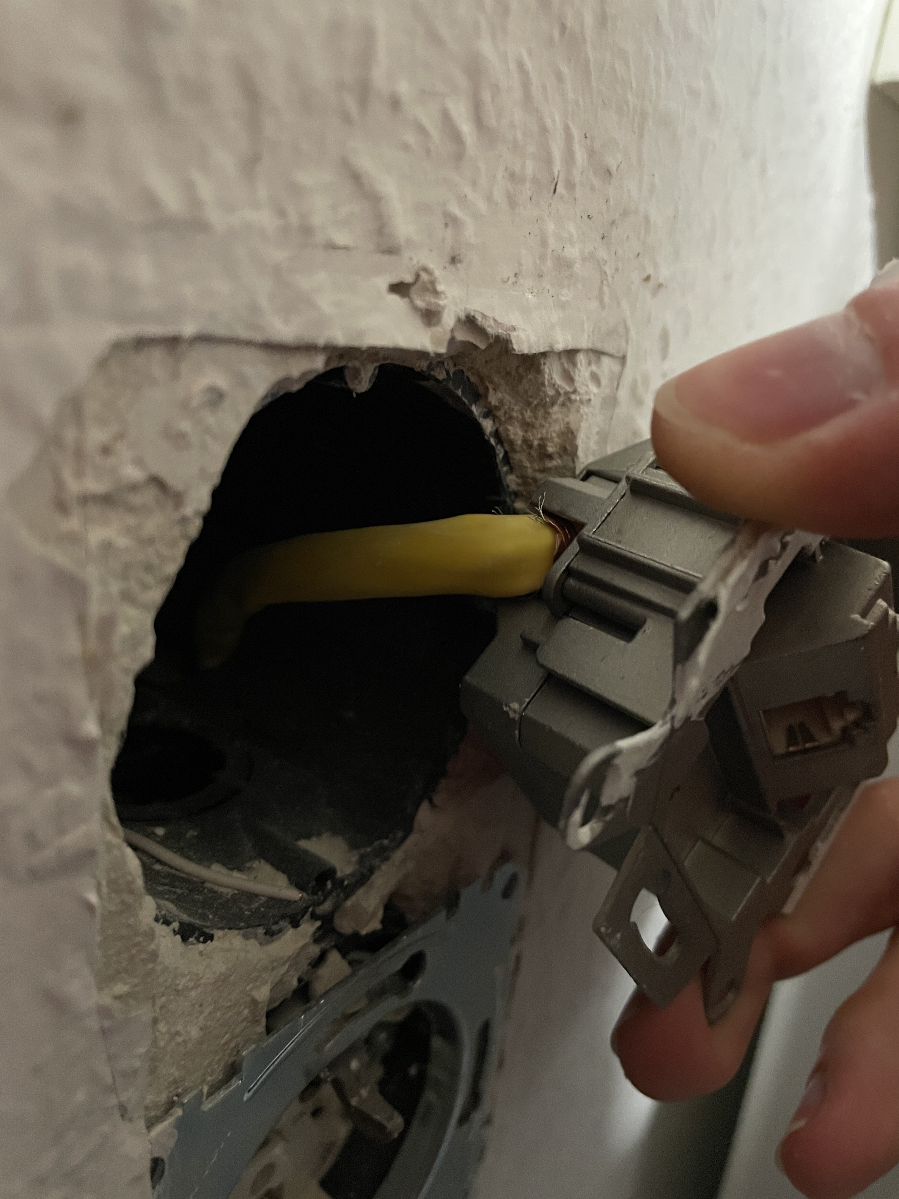

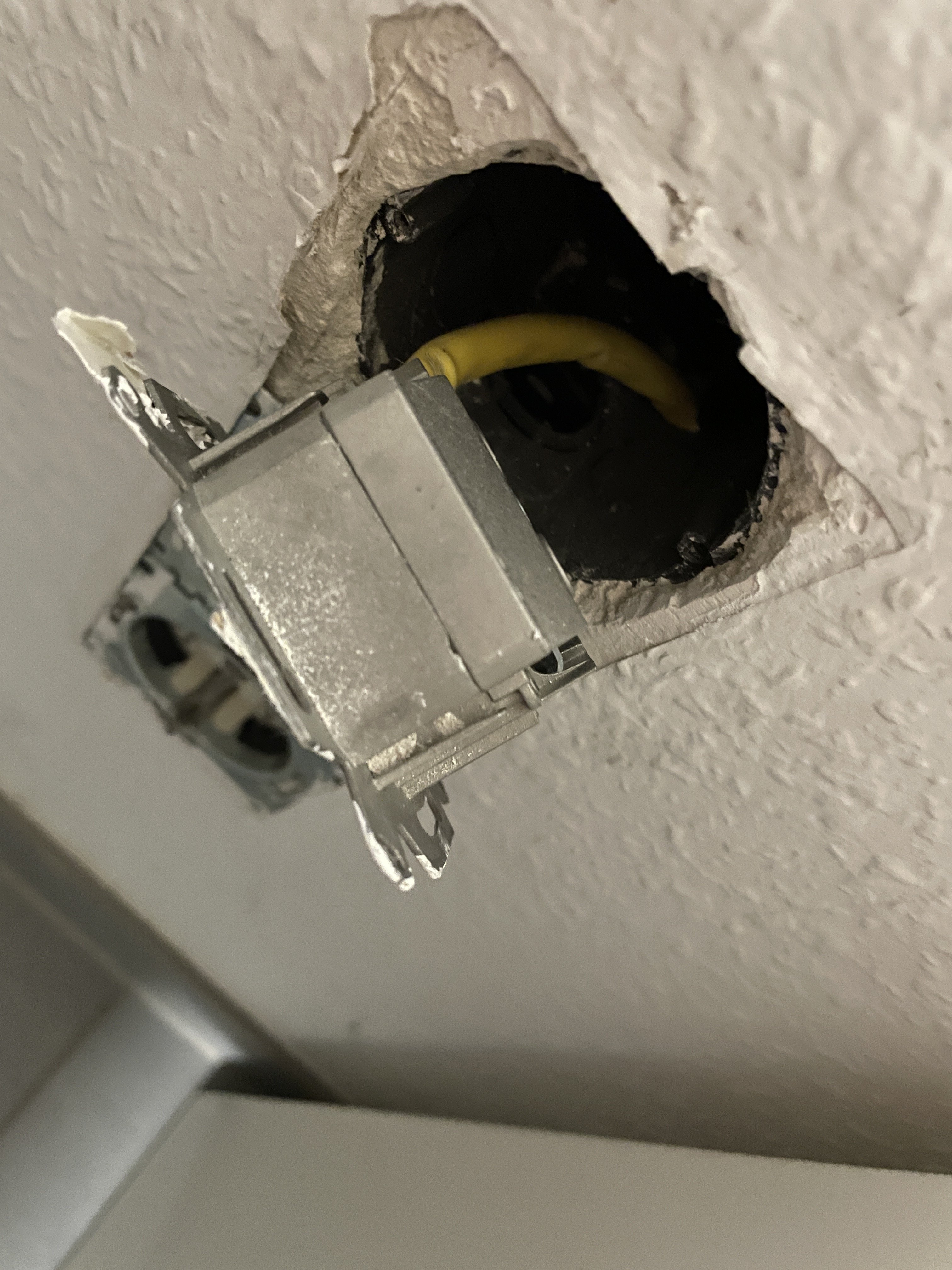

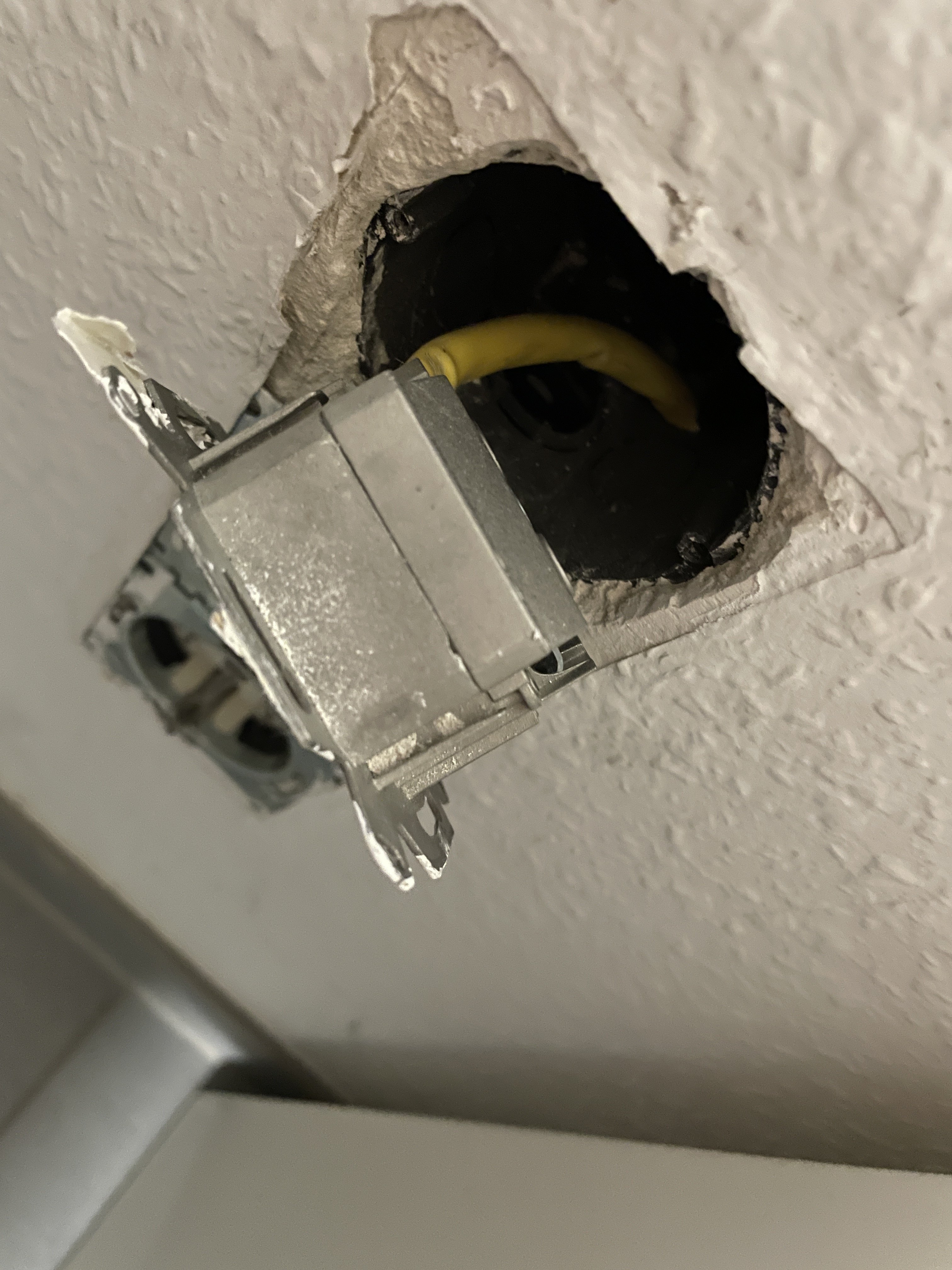

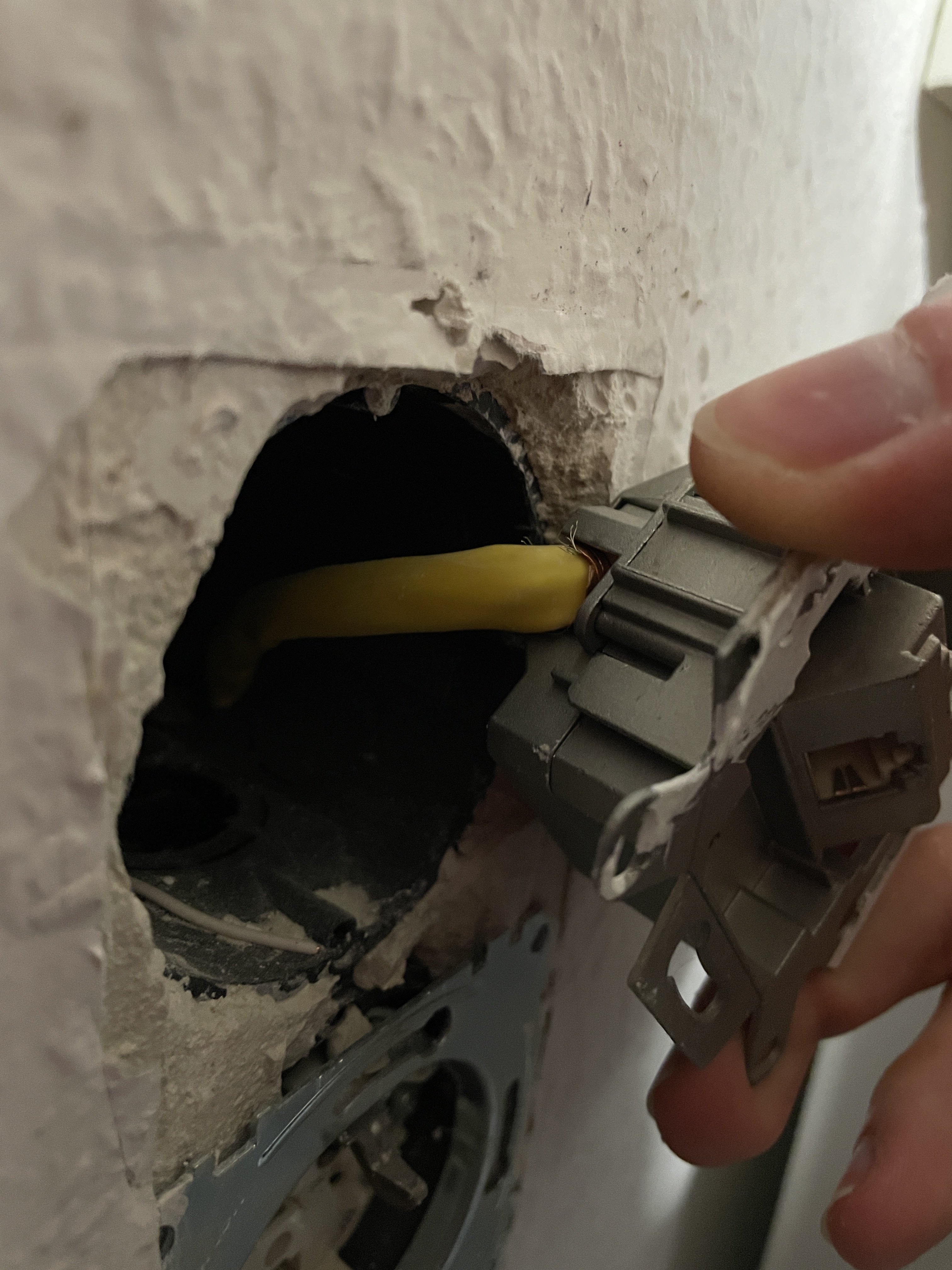

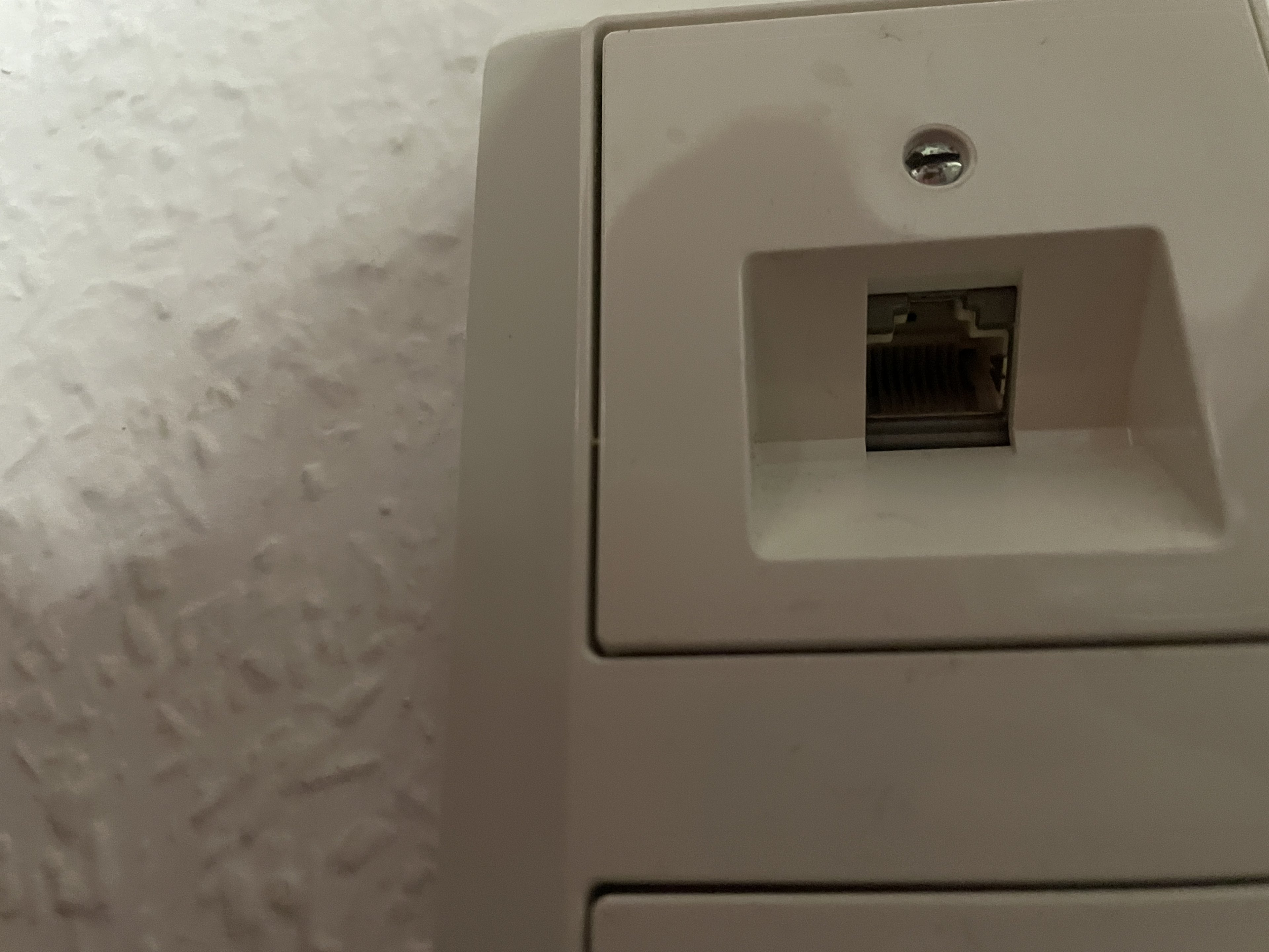

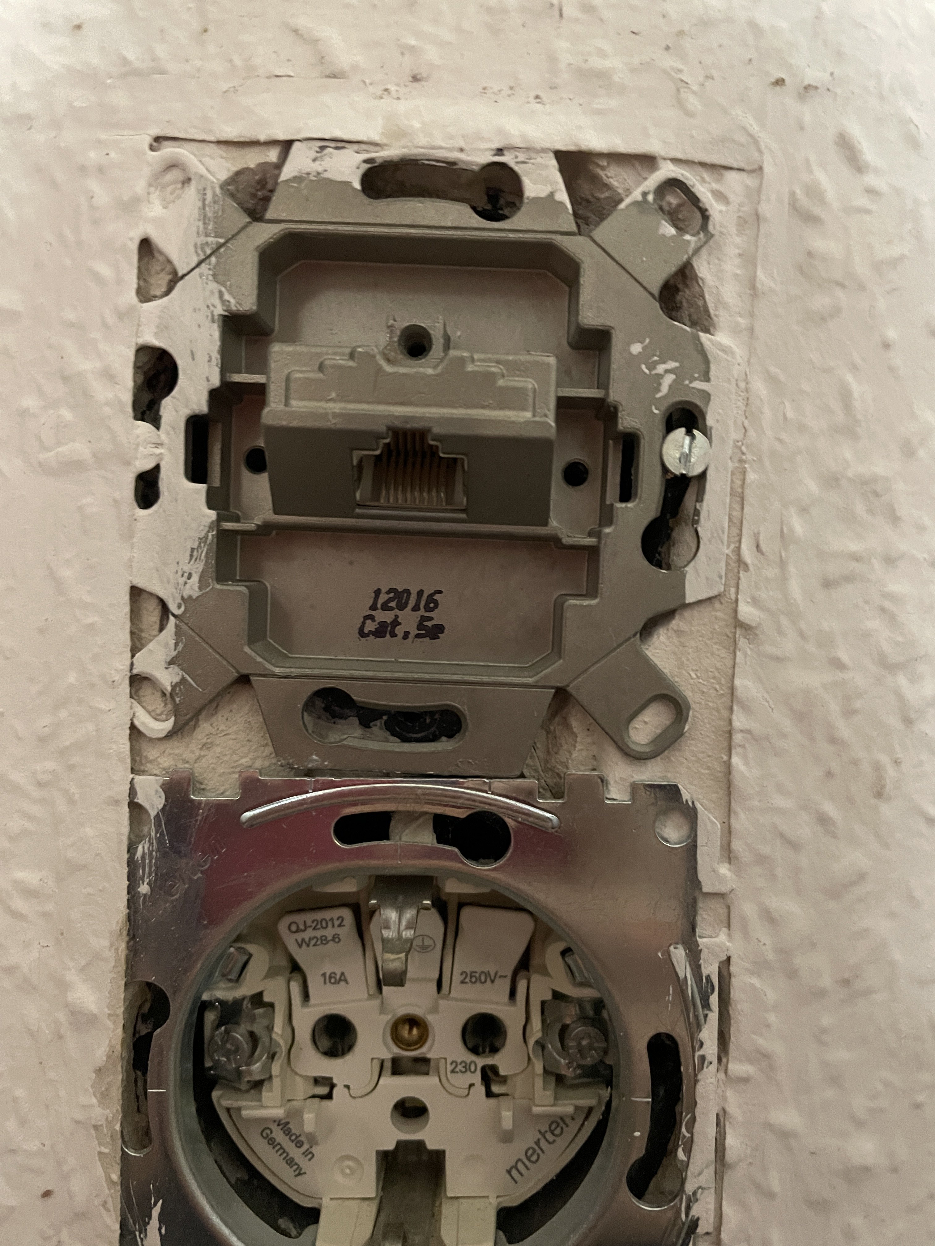

Also habe gerade mal eine der Dosen aufgemacht: Ein dickes, gelbes Kabel, einzelne Adern kann ich nicht erkennen. Die Dose ist mit CAT5e beschriftet was ja zumindest Schonmal in die richtige Richtung geht. Habe con allem Bilder gemacht s.u.

Danke für die Bilder, das sollte erstmal das korrekte Kabel sein. Cat5e ist auch vollkommen ausreichend.
Jetzt geht die Suche nach den Endpunkten los. Mach es wie von @Ranayna und @Alkor35 beschrieben.
Kannst du die Vodafone Station in eine Buchse stecken und dann geh mal durch alle Räume, stecke deinen Laptop/PC dort an und schau ob der Link hoch kommt. Vielleicht hast du ja einen Raspberry Pi oder so rumliegen, damit gehts schnell.
