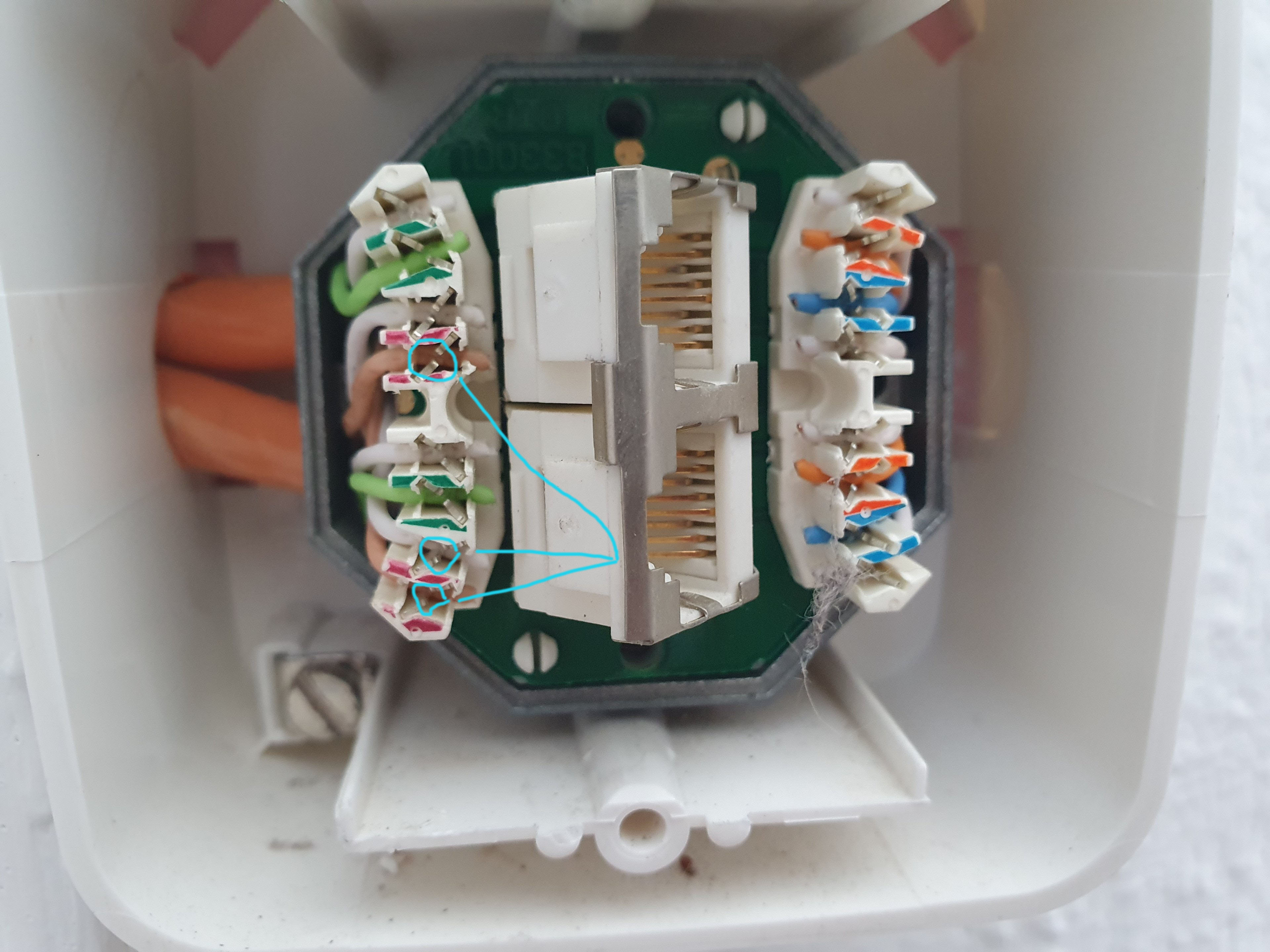

Netzwerkdosen zu alt? nur 100mbit anstatt 1000mbit
Guter Punkt! Habe immer die selben Kabel zum testen genommen, dieser aber vorher getestet.
Dort werden alle 8 Adern angezeigt. Messgerät und Testkabel scheinen i.O.
7+8 wäre dann braun weis. Die würde ich mal herausziehen und neu auflegen in einer Dose.

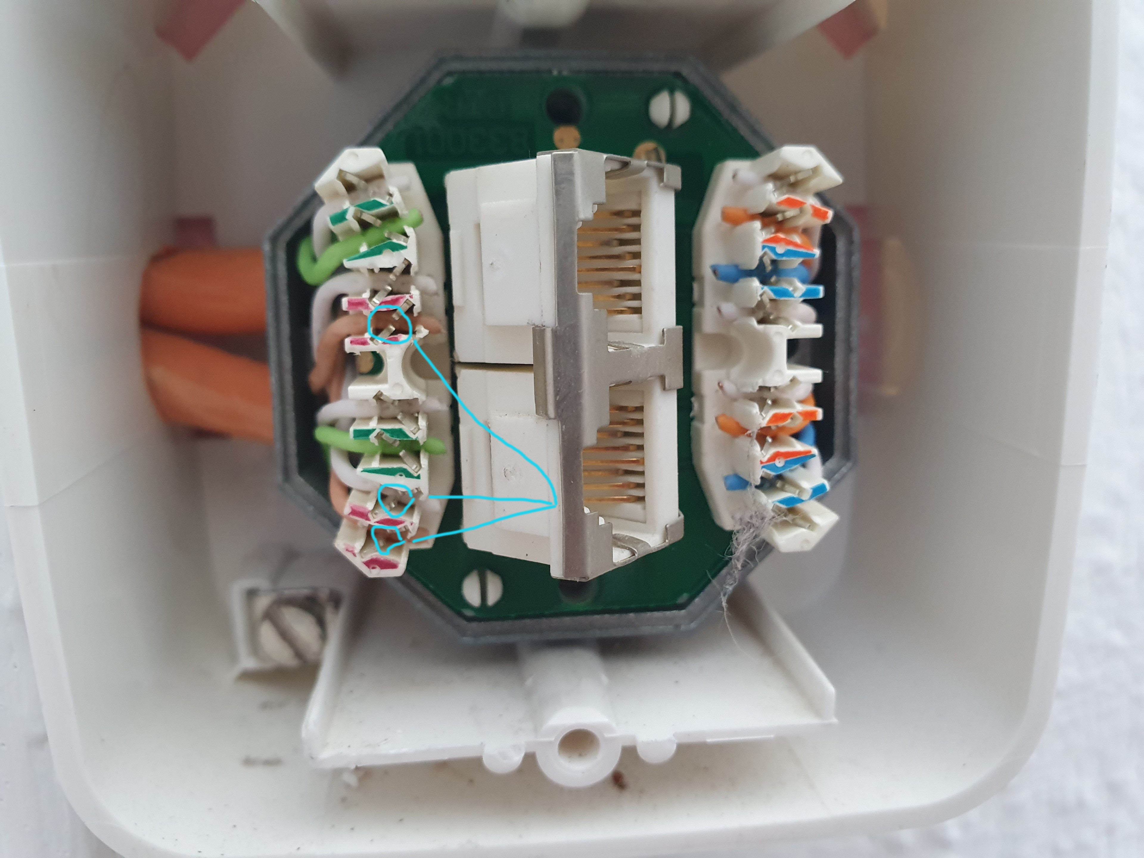

Wenn man sich das Foto in #1 genau anschaut, sieht man das die LSA Metall-Kontakte auseinander gebogen sind bei braun und weiss/braun. Da hat jemand mit Schraubendreher eingedrückt. Du kannst die Dosen weiter verwenden, musst aber die Kontakte etwas vorsichtig zusammendrücken vor dem erneuten Auflegen mit LSA Werkzeug.
Kann es nicht einfach sein, dass die Netzwerkdosen zu alt sind und einfach nicht mehr als 6 Adern übertragen? Ich glaube nicht, dass ich in allen 3 2er Dosen den selben Kontaktfehler habe.
Oder ist meine Theorie Schwachsinn?
warum sollten sie?
Die Dosen haben 8 Anschlüsse
Die Dosen haben 8 Federkontakte.
Also warum sollten nur 6 belegt sein?
grundsätzlich spricht aber nichts gegen einen Austausch.
kost ja auch nicht die Welt.
Ist zumindest einen Versuch wert.
Die Dosen könnten theoretisch schon über 20 Jahre alt sein..
Update:
Neue Dose ist da. Fehler behoben. Es lag an den Netzwerkdosen!
Danke für eure Hilfe.
