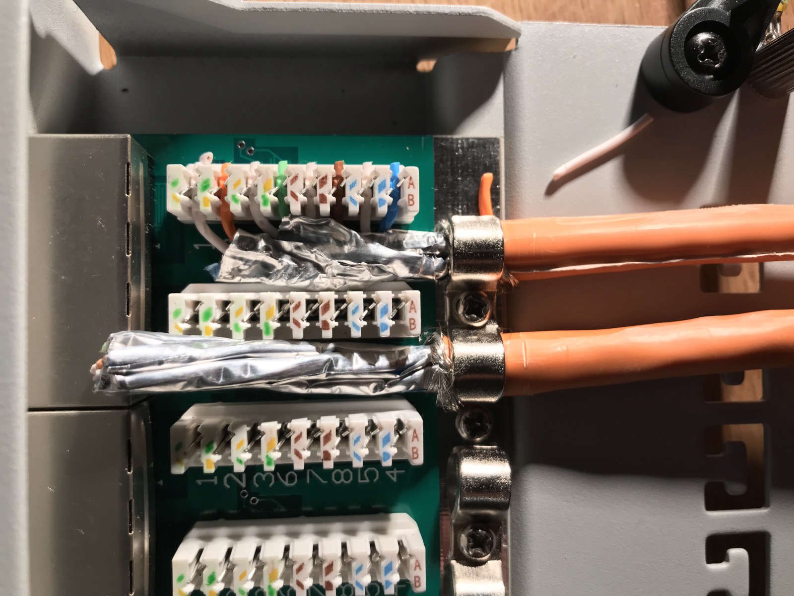

bei meinem PC kommen über LAN Kabel leider nur 100mbit an über die Netzwerkdose (CAT 6 Telegärtner hinter den Router geschaltet).
Wenn ich direkt vom Router ein Kabel durch den Flur lege, volle Leistung.
Meine Vermutung:
Irgendwas passt mit der Verkabelung nicht.
Oder ist die Netzwerkdose möglicherweise sogar zu alt (habe leider keinerlei Daten dazu)?
Anbei seht ihr Bilder von der Verkabelung. Kann jemand helfen?
Danke und Gruß
Dennis

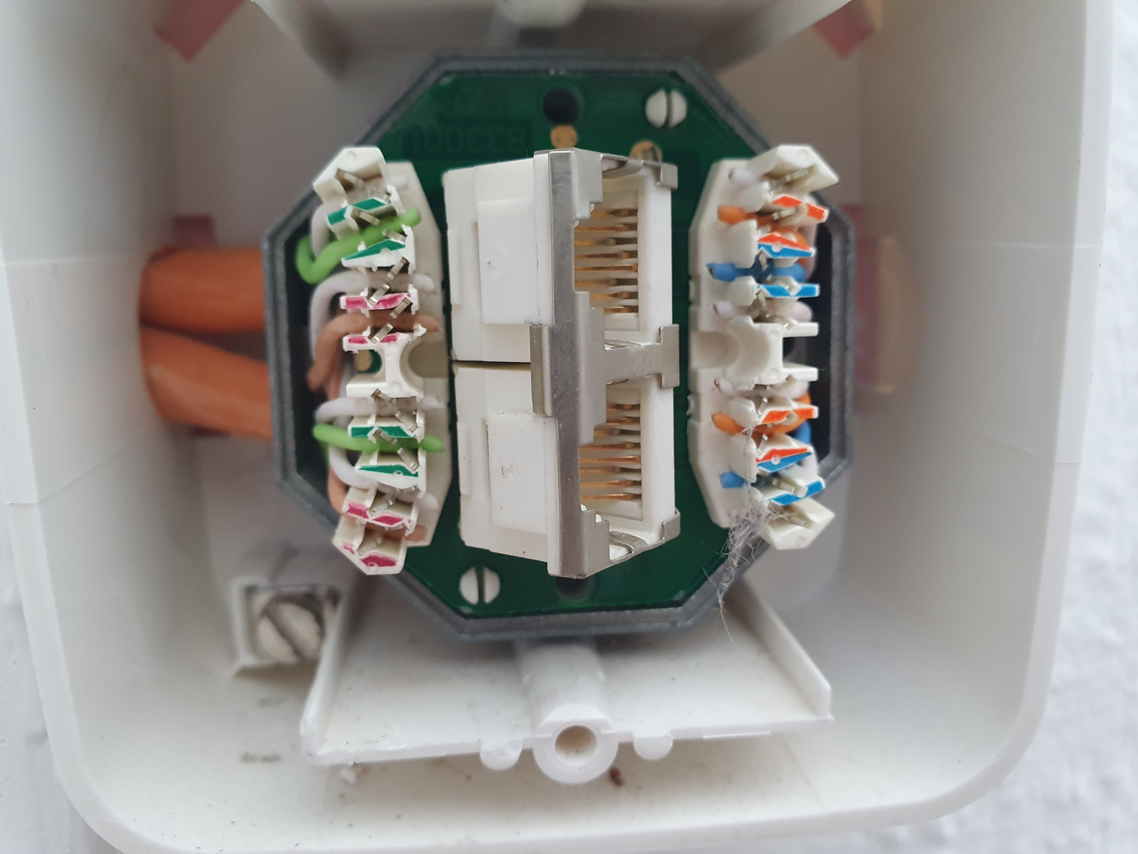

Verkabelungsfehler an der Dose! Weiß Organge und Blau Weiß Seite! Du hast das da was verdreht beim Blau Weißen Strang! Wäre mir neu wenn beide Farben genau nebeneinander liegen. Check mal den Verkabelungszettel der Dose wie was muss.
Reaktionen: TriggerThumb87, JPsy, eRacoon und eine weitere Person
Zumal die Linke Seite das nicht so hat, daher +1 das die Dose so nicht passt.
Optimal ist das ohne Schirmung am Patchpanel natürlich nicht sollte aber trotzdem für 1GbE passen.
Reaktionen: BoeserBrot
Mir sieht das eher so aus, wie wenn Du mit der Zugentlastung am Patchpanel die Adern verletzt hast. Diese Zugentlastung darf nicht auf die Adern wirken. Kabel mit Mantel und zurückgeschlagenes Schirmgeflecht gehört da drunter.
So soll das aussehen:
Reaktionen: Olunixus, Torry_PB und eRacoon

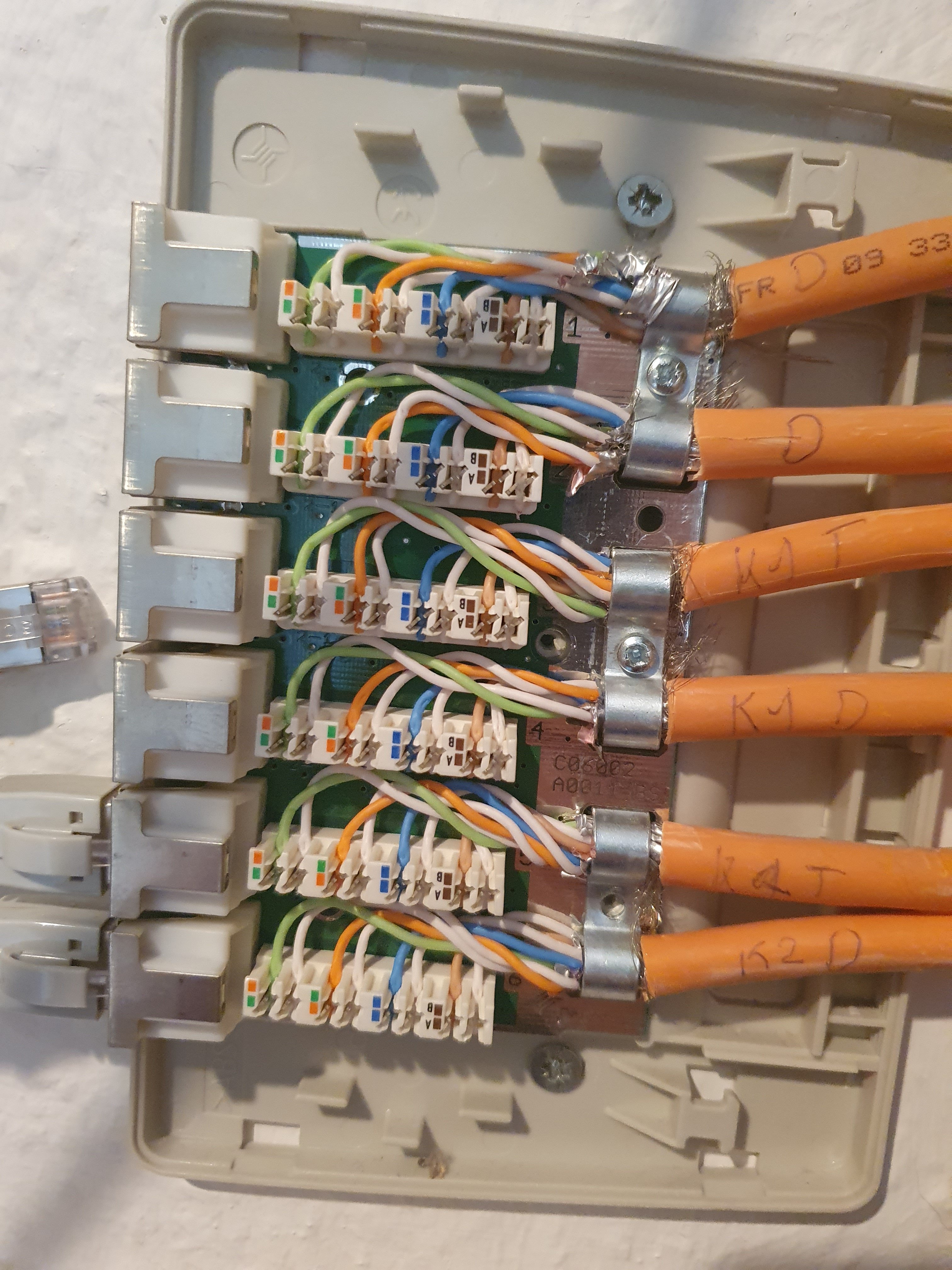

Habe das Haus gekauft und das Netzwerk so vorgefunden.
Kenne mich leider nicht sehr gut mit sowas aus.
Dann wäre also der richtige Weg erstmal ein Netzwerktester anzuschaffen um zu schauen, was bei den einzelnen Dosen ankommt?
Falls dort keine 8 Adern "Saft" haben, muss ich erstmal Switch neu verkabeln ohne die Adern zu belasten, richtig?

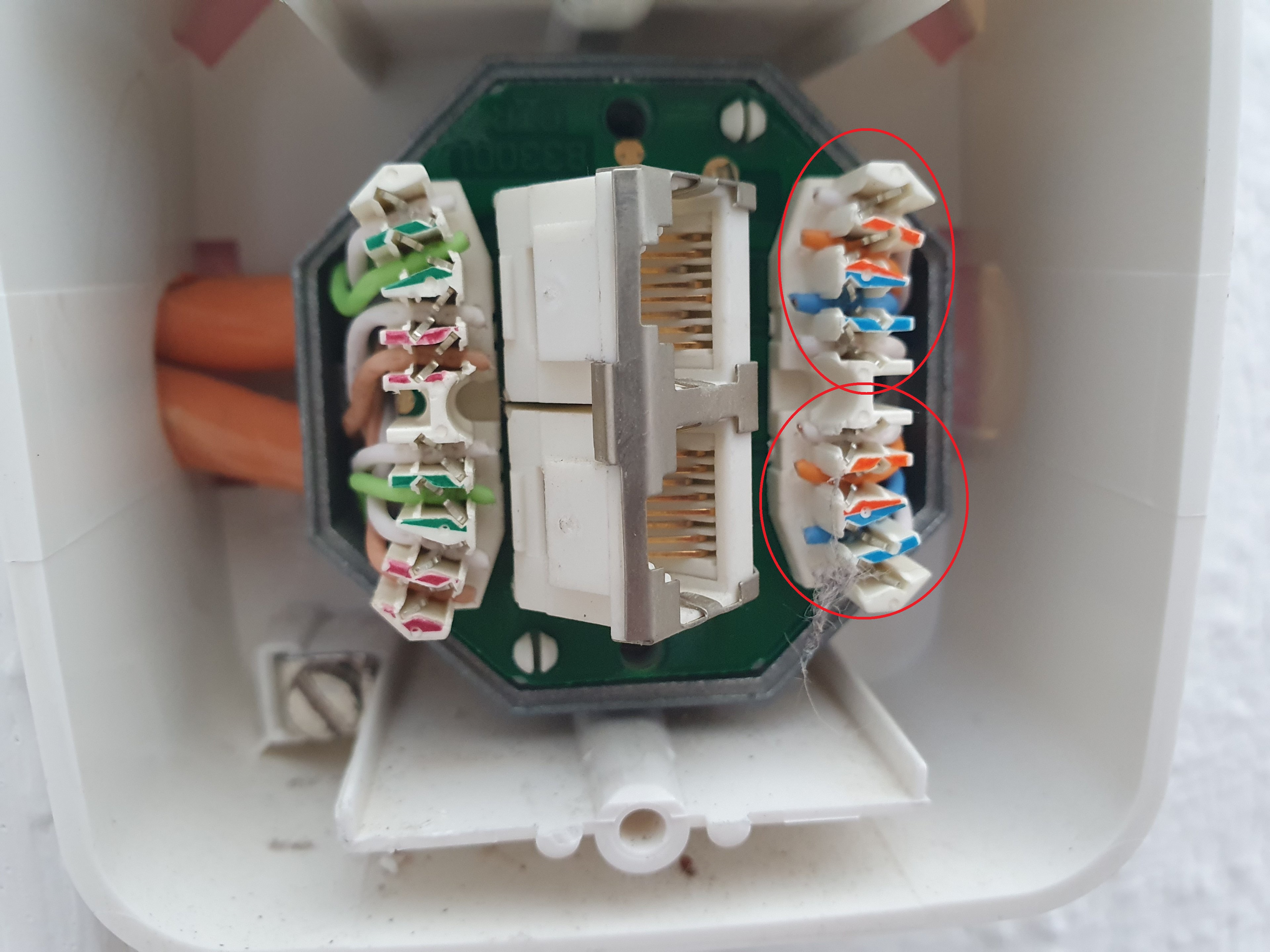

farbe weiß, farbe weiß. Nicht farbe zu farbe.
Das is wohl das @chr1zZo meint. Denke die blau weißen sind verdreht. Weiß ich aber nicht.

Mal was anderes: das patchpanel ist nach A codert, ist die Dose vl nach B codiert?! Farbtechnisch macht die Dose doch absolut Sinn! Warum sollte es auf der Blau/Orange seite "Falsch" sein? Der Aufdruck passt doch.
Ne, kann ich ich nich, is das einzige was mir auf den Bildern auffällt. Versuch grad rauszufinden welchen Verkabelungsfehler chr1 meint.
Das einzige was ich mir noch erklären kann is das ggf. ein oder zwei Kabel nicht richtig kontakt haben. Das passiert ab und zu, selbst bei diesen Stecker klemmen die man drauf presst.
Ist bei GbE total wurschd, da Auto MDI-X das regelt.

Wenn die weißen Kabel vertauscht sind , kann man entweder das ganze nochmal auseinanderpopeln, oder halt mit einem Gerät für 8 Euro nachmessen.
Es müssen natürlich die richtigen weißen und die richtigen farbigen beieinander sein, das sagt das Messgerät leider nicht.
Wenn du überall genug "Angstmeter" als Vorrat hast, dann schließ das Kabel nochmal an, dazu reicht es oft nur 1,5cm mehr abzumanteln, und dann schauen welche Adernpaare zusammengehören.
kauf einen 10€ Kabeltester, der macht das leben leichter.
wenn du es neu machen willst, nutz Keystone module, das geht am einfachsten.
