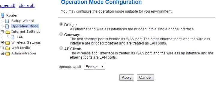

ich will meinen Netzwerkdrucker per RJ45 an meinen Repeater Anschließen. Der Repeater soll anschließend per Wlan mit der Fritzbox Verbunden werden. So, dass ich von beiden Wlan Netzen am Ende auf den Drucker zugreifen kann.
Ich habe bereits den Repeater entsprechend eingestellt doch ich bekomme einfach keine Verbindung zum Drucker aufgebaut.
Folgende Einstellungen:
Bridge: All ethernet and wireless interfaces are bridged into a single bridge interface.
IP: 192.168.178.25
Netmask: 255.255.255.0
DHCP type: DISABLE
  • Die Fritzbox hat die IP 192.168.178.1
  • Der Repeater die IP 192.168.178.25
  • DHCP beim Repeater deaktiviert
  • Repeater: Digitus DN-70691

Warscheinlich ist es einfach eine Einstellungssache. Ich möchte den Repeater und die Fritzbox per Wlan Verbinden. Ist hierfür der Bridge Modus soweit richtig?
Bridge Modus sollte soweit stimmen. Ich hab das hald bei mir so gemacht. Da der Drucker per Lan in einem Netz hängt und per wlan in einem anderen Netz.

stell den repeater mal auf "gateway" und schau ob es so geht.

Das selbe Spiel.
Hab mittlerweile sämtliche Erdenkliche Varianten durchgespielt. Das maximale was ich erreicht habe, dass Teil als Repeater an sich zu betreiben. Allerdings auch nur mit aktivierten DHCP. Somit keinerlei Zugriff auf den Drucker bzw. auf die Fritzbox etc. möglich.
Vermute mal das Teil ist einfach ziemlicher Kernschrott. Aktueller Firmware gibt es leider nicht. Ich meine es ist schon aussagekräftig, wenn man nicht mal die Weboberfläche per Login sperren kann. Auch die Funktion um Einstellungen zu exportieren oder importieren ist zwar vorhanden aber nicht funktionsfähig...
