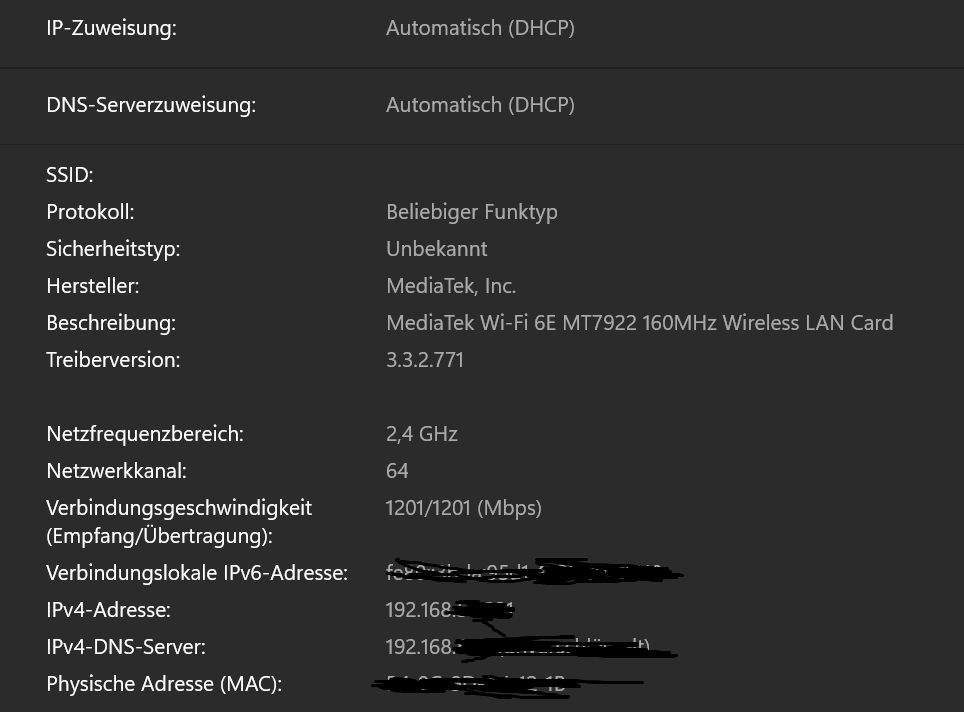

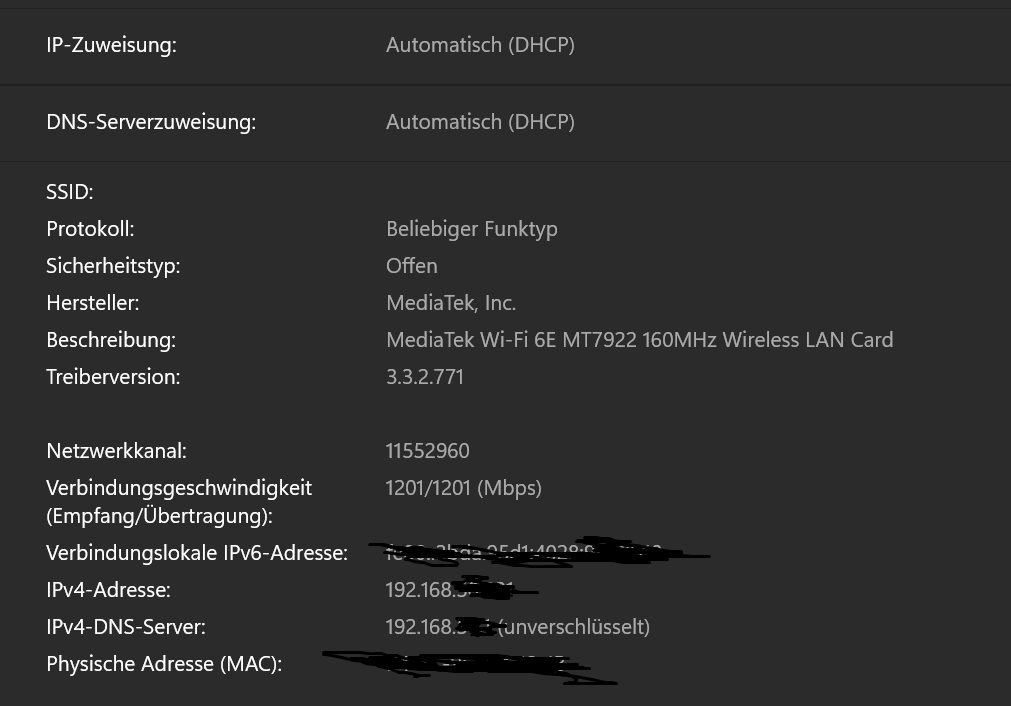

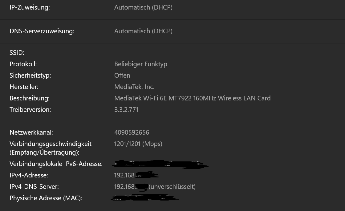

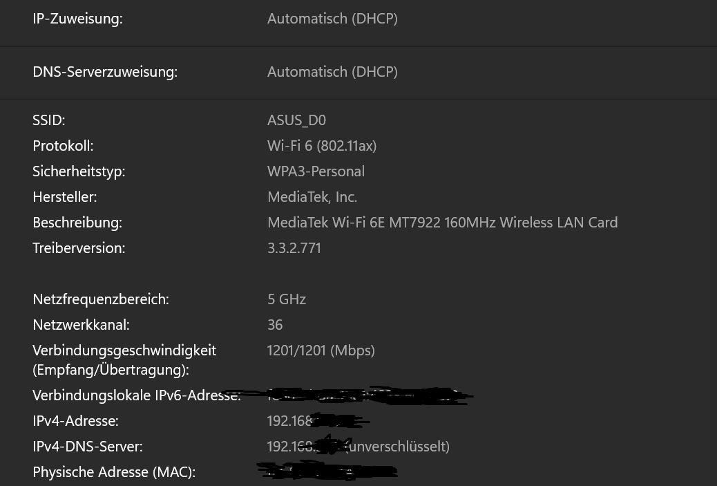

Ich habe ein sehr komisches Problem bzgl. meinem Wlan. Die Anzeige zeigt meistens nicht mögliche Einstellungen.
Ich besitze das Asus rog Zephyrus g14 ga402rk (2022) mit Windows 11
Bild Nr.3 so sollte es sein und ist nach dem Systemstart auch so, aber sobald ich Surfe im Internet oder Skyx oder sonstige Dinge mache passiert Bild 1, 2, 4 ...kann da ganze Zeit hin und her klicken bis es wieder "normal" sein soll (aber kommt dadurch sehr oft zu Qualitätsrücksetzer bei Streams evtl. sogar zum Abbruch)
Mit Handy über Router habe ich keine Solche Probleme bzw. bemerke ich da nichts, also hat es irgendwas mit dem Laptop zu tun.

Router rein auf 5Ghz gestellt und 2.4Ghz deaktiviert (trotzdem zeigt die Anzeige manchmal 2,4Ghz an)
hat jemand auch so Problem? kann nicht mal suchen im Internet weil dieses Problem irgendwie nicht beschreibbar ist

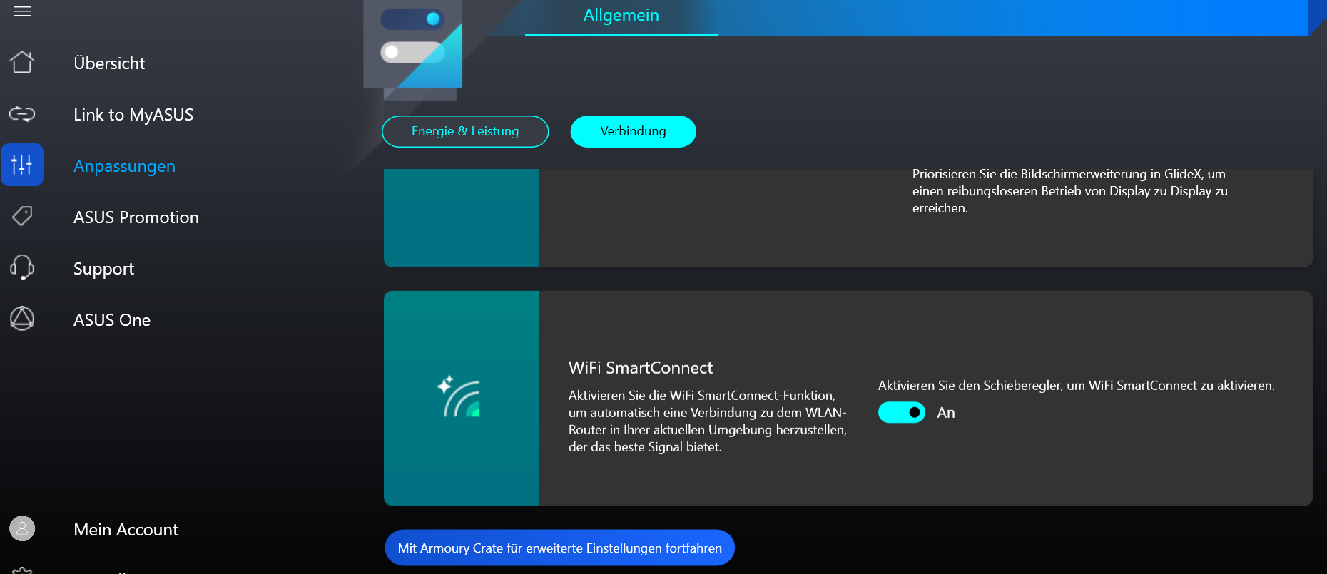

Lösung: Ich habe in der App MyAsus die W-Lan Funktion aktiviert und der Fehler ist jetzt scheinbar verschwunden.
Werde das jetzt noch Tage testen, aber bis jetzt läuft es eigentlich ganz Rund ohne Fehler.
