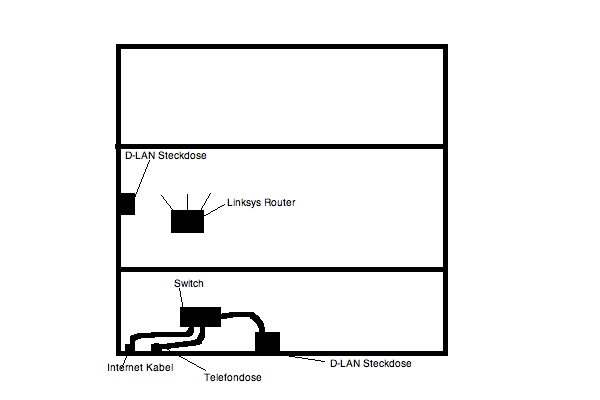

ich habe hier eine Frage. Bei meinen Schwiegereltern gestalltet sich das Internet ziemlich schwierig.
Dazu habe ich mal eine iPaint Zeichnung gemacht ;)
Darauf sieht man folgendes:
Ganz unten im Keller ist das Kabel für Internet (Kabel BW) + ein Computer (ohne W-LAN) + die Telefondose für Telefon übers Internet.
Im Moment ist es so, dass der Linksys Router direkt dort unten steht & dementsprechend ist leider das W-LAN Signal unterm Dach (dort ist Wohnzimmer + Küche), sehr sehr schlecht.
Ein aktuelles D-LAN ist vorhanden, zudem auch ein neuer Switch.
Jetzt wollte ich fragen, ob es möglich ist, den Switch unten in den Keller zu stellen, dort das Telefon, das Internet, den PC einzustecken, und dann den Switch mit Uplink an die D-LAN Dose.
Die gegensätzliche D-LAN Dose ein Stockwerk höher und den Router dort dran. Klappt das dann mit dem ganzen System? Oder weiß der Switch quasi nicht, wo er welche Daten hinzuschaufeln hat?
Bevor ich da jetzt rum probiere, wollte ich lieber mal hier fragen.

sollte normalerweise klappen, kannst aber auch noch nen günstigen router kaufen und den oben da die dlan dose hängen.
oder ein linksys ap der dann als client am router hängt und den signalbereich vergrößert.
was ich ne verstehe das mit dem telefon und internet? bzw. telefondose übers internet? das macht doch der router oder nich?

Das mit dem Telefon ist in meiner Zeichnung ein wenig falsch dargestellt...
Ist keine Telefondose, sondern die Telefonanlage hängt einfach am Router, und somit am Internet.
Stell Dir einfach die "Telefon Dose" als Telefonanlage vor :) Dann passts wieder

da ja das inet und die tk anlage nen eingang am router besitzen geht das mit dem switch nicht.
oben kommt ja dann nur ein ausgang raus und den mit nem switch wieder auf mehrere zu "basteln" glaube kaum das der router das erkennt.
Dachte ich mir doch fast... Mist.
