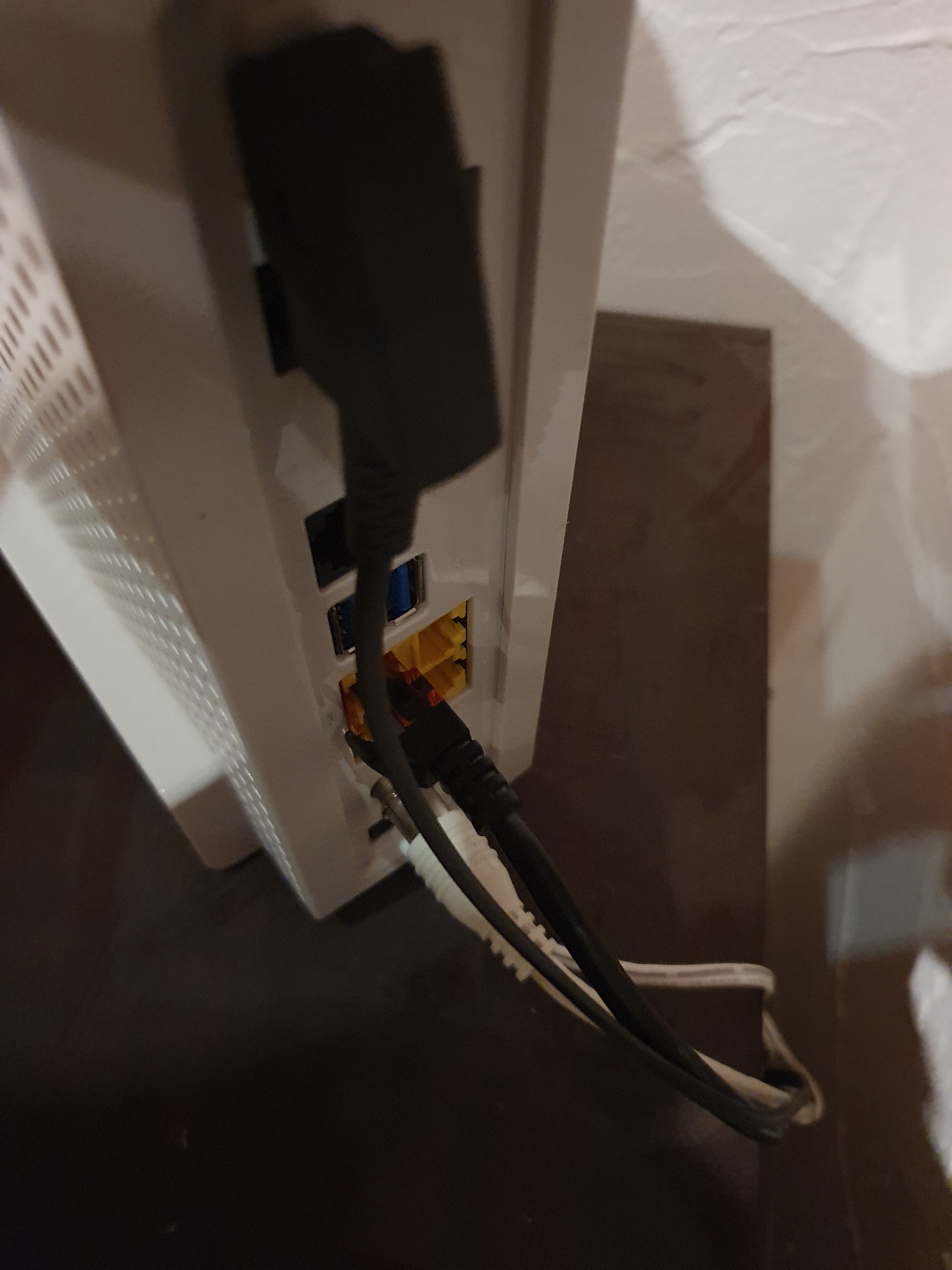

Klar, ich hoffe das hilft:

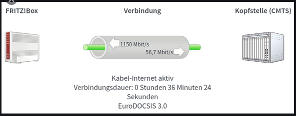

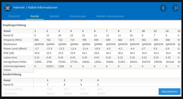

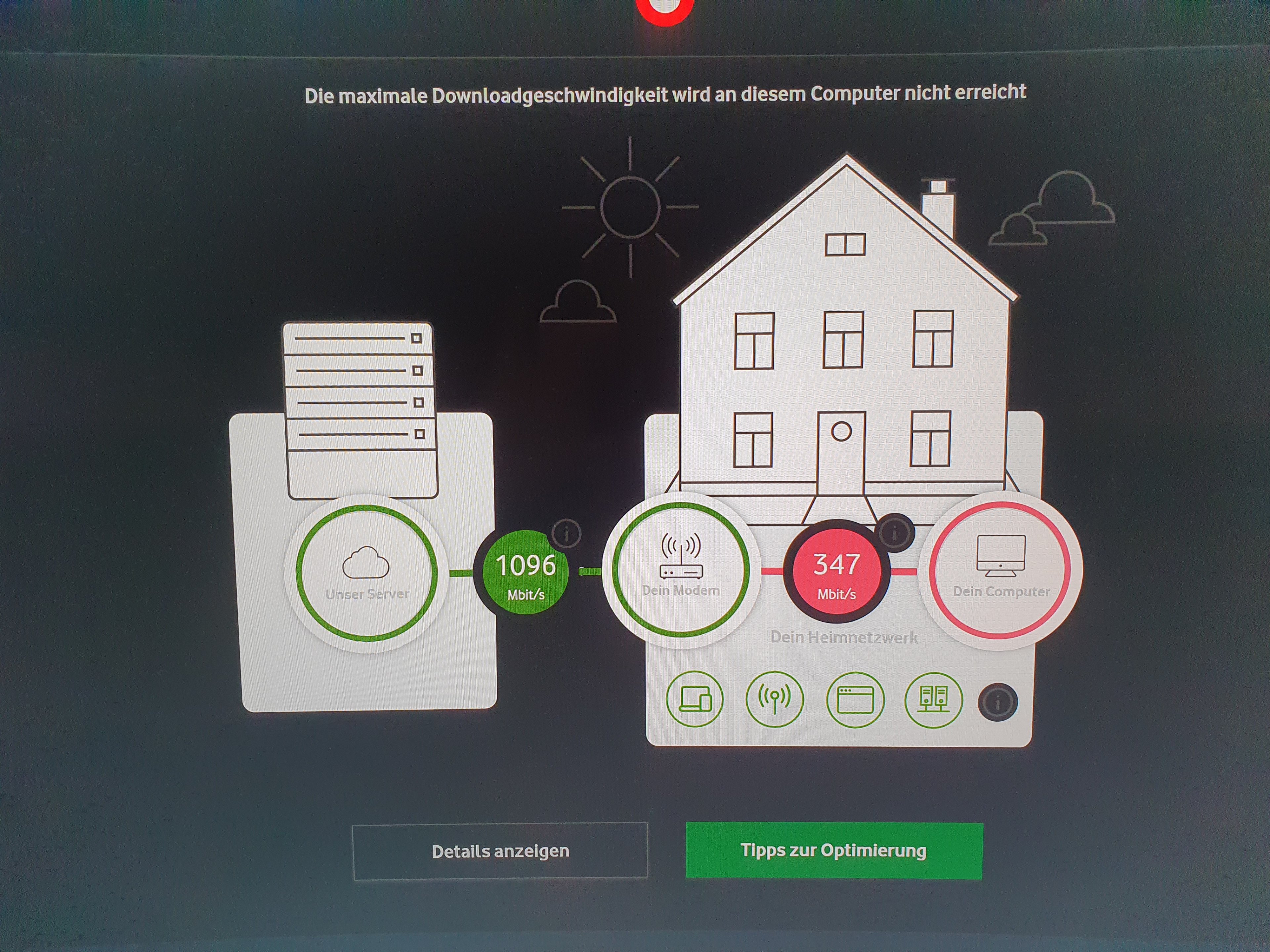

Mit welchem Tool ist das 3. Bild erstellt worden?
Wichtig sind die Details die der Router hat wie:
Und dann von Speedtests wie speed.io oder wieistmeineip.de
Hallo, das wurde mit einem Speedtest von Vodavone durchgeführt. Habe es auch mit deinen Speedtests probiert, Geschwindigkeit ist gleich. Brauche weiterhin Hilfe. Kanne es irgendwie sein, dass meine Hardware die Geschwindigkeit nicht mitmachen kann?
