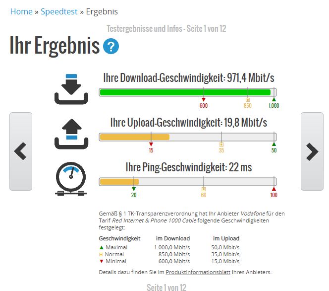

Netzwerkkabel Cat7 seltsame Down und Uploadraten
Sexy!
1&1 Festnetz
Es liegt an gewissen Netzwerktreibern die alles Verbessern wollen ... Ping und Co. dabei wird oft die MTU verstellt ... wenn diese aber nicht passend für den Anschluss ist werden die Datenpakete einfach nicht passend und damit wird ein größerer Overhead erzeugt.
@Spackibert der TE kam selbst mit 60 Mbit und anderen kleinen Werten ( natürlich wegen Umrechnungsfehlern u.s.w. ) aber der Hinweis das man an den Status Lampen auch erkennen kann was für ein Übertragungsmodus ausgehandelt wird hilft dem TE später weiter bei einer erneuten Fehlersuche wenn der TCP Optimizer mal nicht hilft.
Man kann auch mehr erklären wenn es hilfreich ist:freaky:
Eine Frage noch, kann das Netzwerkkabel durch diverse Stromkabel die daneben liegen an Geschwindigkeit einbußen? Die sind doch alle Abgeschirmt oder?
Im normalen Haushaltsumfeld nicht
Geschwindigkeitseinbußen nein .... also nicht in der Form das eine langsamere Geschwindigkeit ausgehandelt wird ... wenn wird es dazu kommen das Pakete neu versendet werden müssen.. was dann natürlich Speed kostet. Solange man nicht gleich noch DLAN daneben verlegt sollte es aber gar keine Auswirkungen haben.

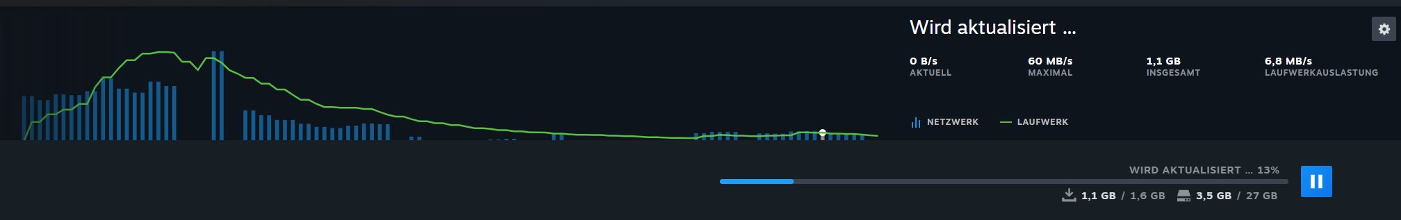

Kann mir einer sagen wieso das hier zustande kommt?
Limitierungen der Stream-Server
ohne weitere Umstände die nicht bekannt sind nein .... ein andere Download mit am laufen ... macht die Festplatte noch was anderes nebenbei ... Windows Updates z.b.
Ja Update und Downloadserver einfach mal nicht auf Frankfurt stellen ... hab meinen auf Island stehen und habe immer vollen speed.
Die Verbindung beim Download schwankt extrem, sie dümpelt im unteren Bereich von 0 bis 10MB/s rum?
Kann alles mögliche sein. z.B. der Steamserver oder wenn du via Kabelinternet gehst auch eine simple Überlastung der nächsten Zelle. Ich meine Du hast ein 1Gbit/s Angebot, aber wenn das noch ein paar andere haben die an der selben Zelle hängen, dann müssen nur 2 Stück wie Du was in Fullspeed downloaden wollen und die Zelle ist überbucht. Meines Wissens ist eine Zelle in der Lage um die 2-3Gbit/s an die angeschlossenen Nutzer zu senden. Kannst Dir ja vorstellen, was an einer solchen Zelle hängt. Locker eine Strasse oder wenn es mies kommt ein ganzes Quartier.

Wechsel einfach mal den Downloadserver im Steam, zB von Frankfurt nach München (einfach einen anderen).
