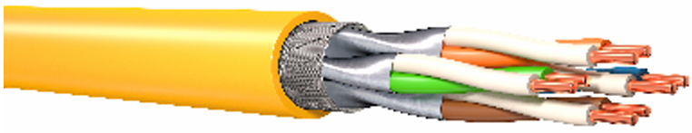

Hier ein Bild von einem S/FTP Kabel:
Unter dem gelben Mantel ist das Metallgeflecht und darunter die 4 einzelnen Folienschirme der Adernpaare.
In Deinem Fall "F/UTP" bedeutet es, dass unter dem Mantel ein Folienschirm ist, die 4 Adernpaare aber keine weitere Schirmung haben (UTP).
