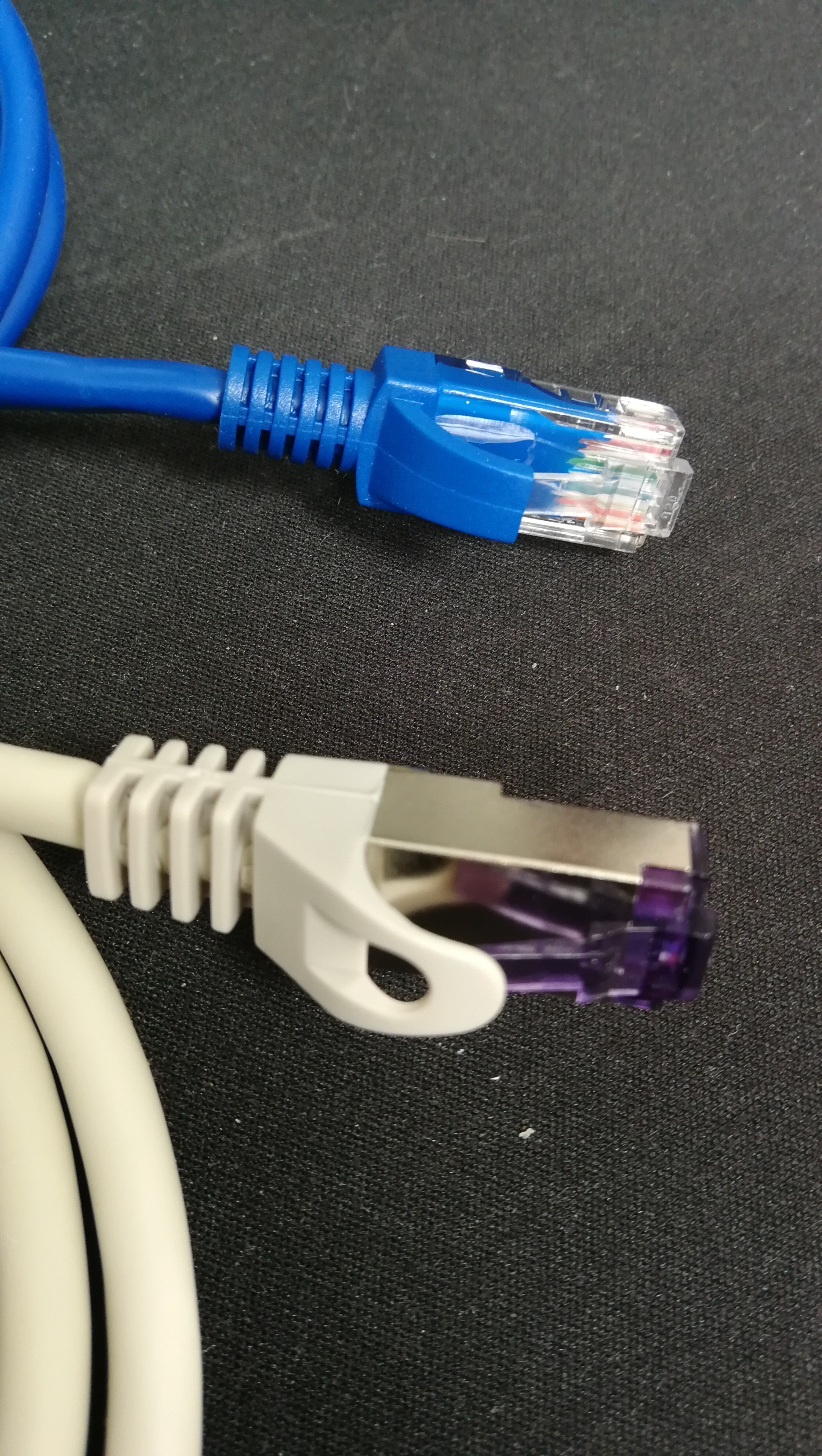

Wenn du Plastikstecker nimmst, gibts kein Ground. Die Fritzbox selbst hat auch nur Plastikports ohne Verbindung zu Ground. Die Kabel welche den meisten Geräten beiligen haben auch alle Plastikstecker ohne Ground. Im Beispiel das blaue Kabel. Zum Vergleich eins mit Ground.
Reaktionen: TomH22, Incanus und Smily
