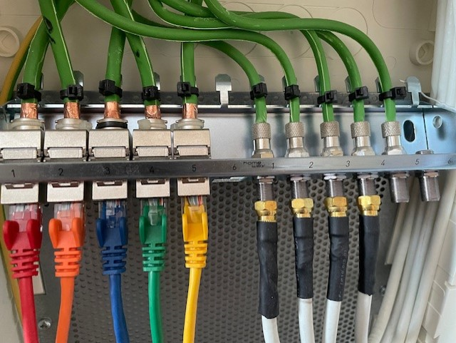

So siehts bei mir aus:
10gbit per Twisted Pair in jedes Zimmer und Sat dazu - auf jeder Dose - in der Dose dann die freie Wahl was man für Module steckt.

Der Aufbau von @just_f entspricht ja dem Homeway Standard. Das ist auch sehr sauber verkabelt und angeschlossen, was man so sehen kann.

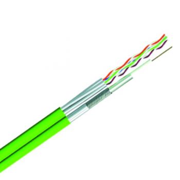

Du hast recht, die neuen grünen Kabel bestehen aus einem normalen 8-adrigen CAT7 + Coax Kabel. Wie auf deinem Bild zu sehen
Die alten blauen Kabel, wie aus deinem Beispiel waren noch komplett anders aufgebaut und daher auch die "spezielle" Lösung mit zwei Kabeln auf einen Netzwerk-Port.

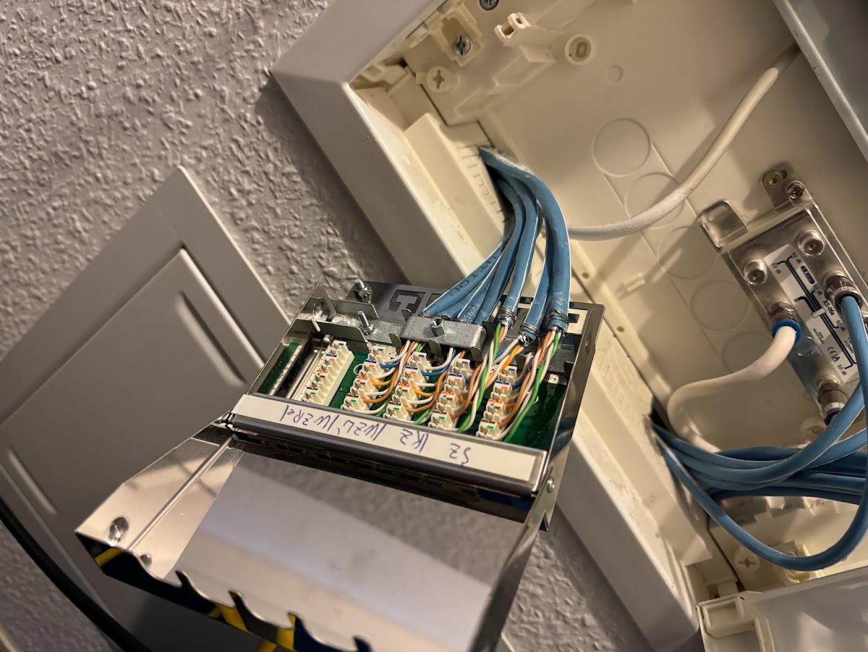

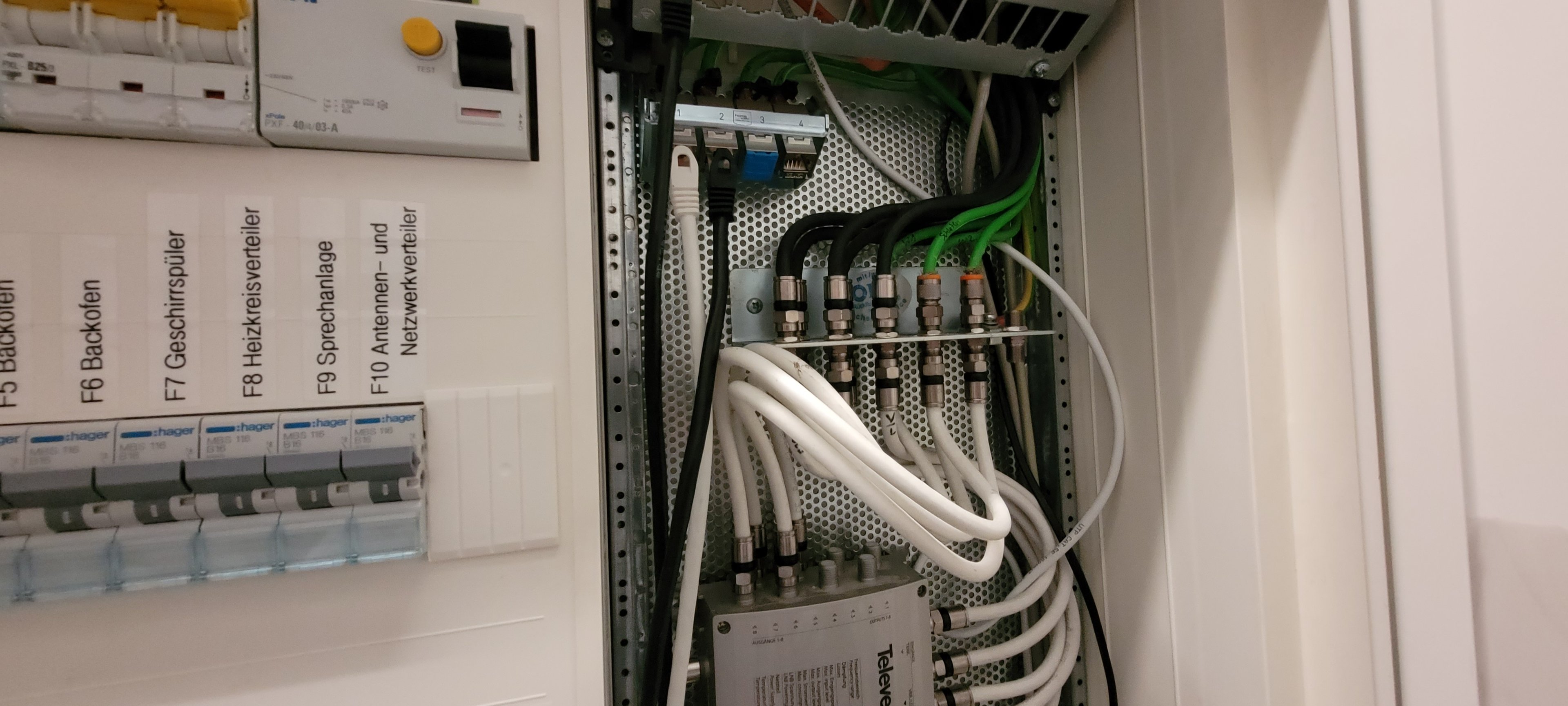

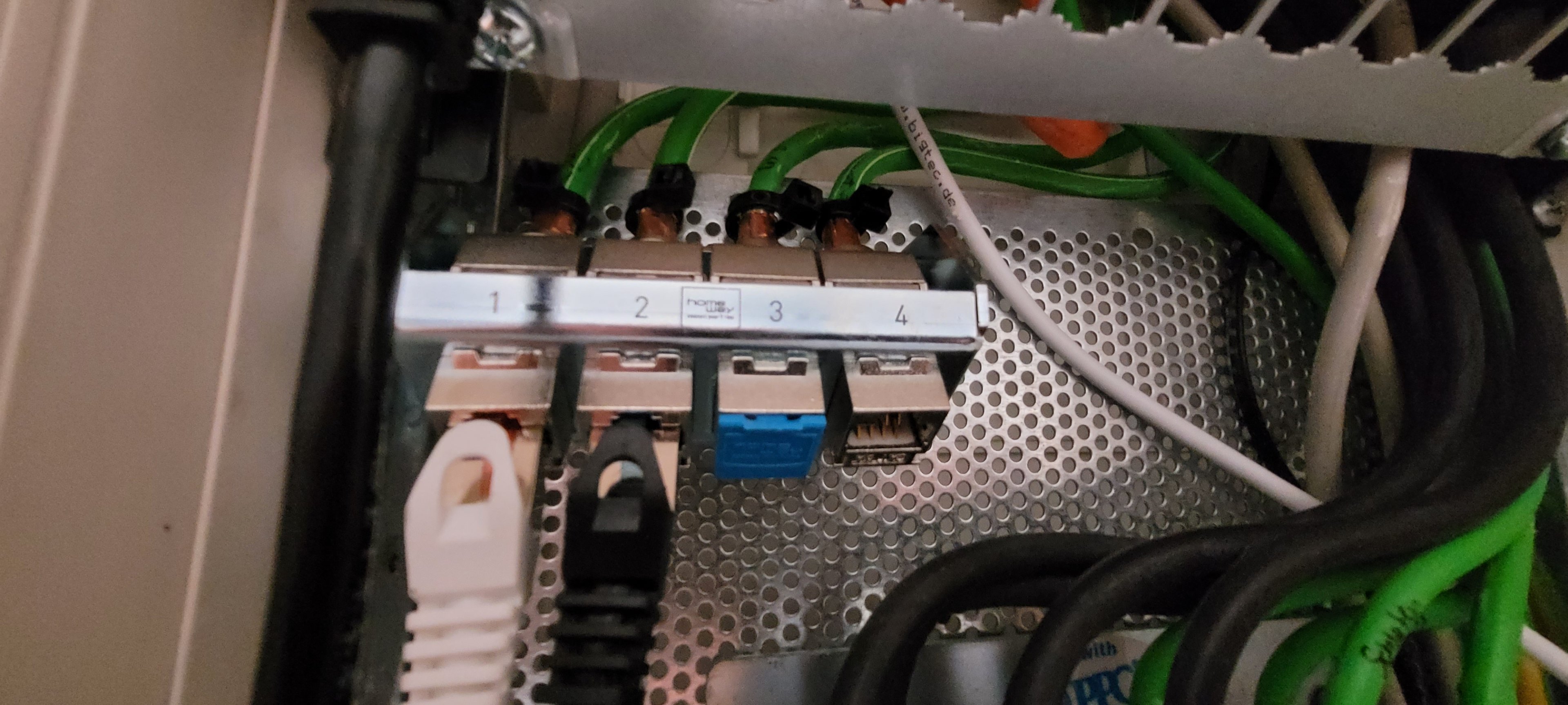

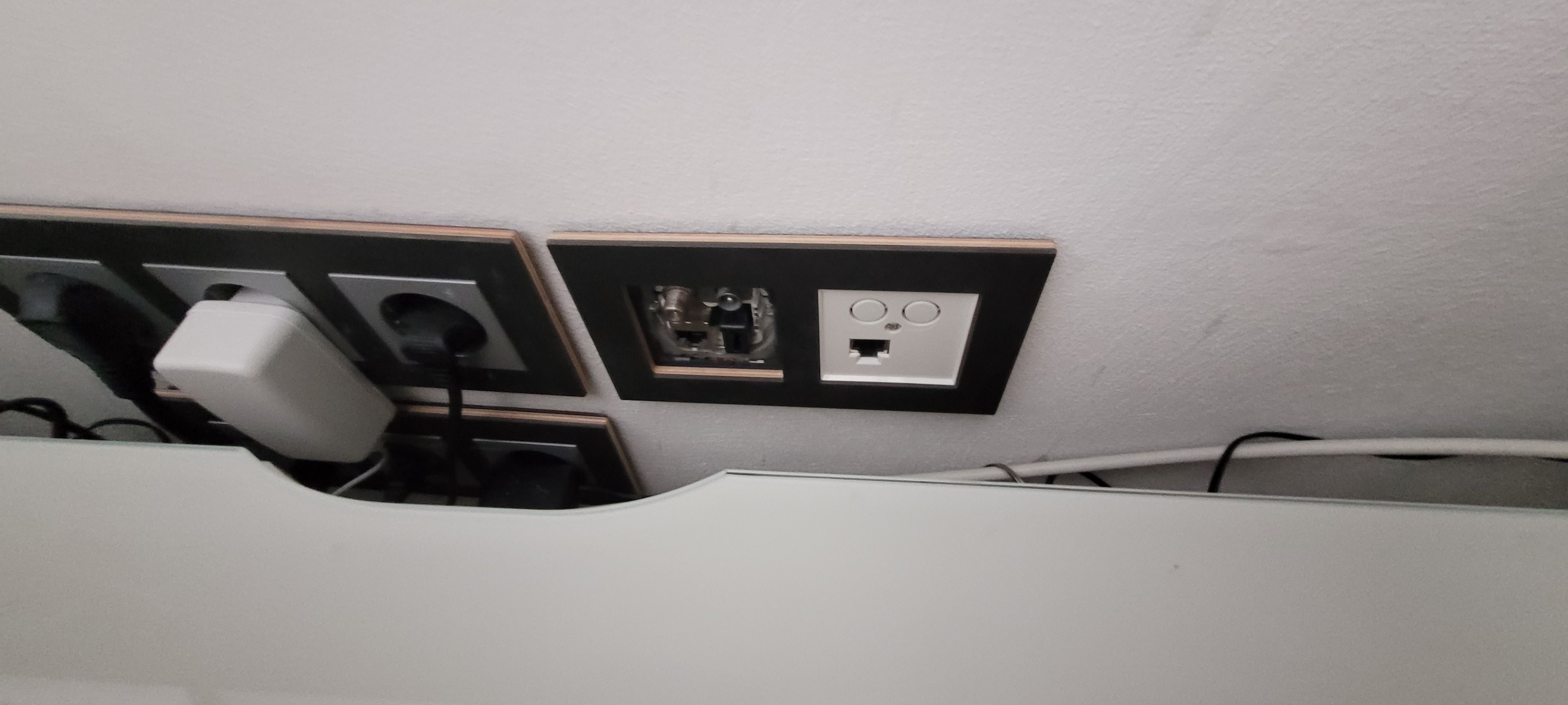

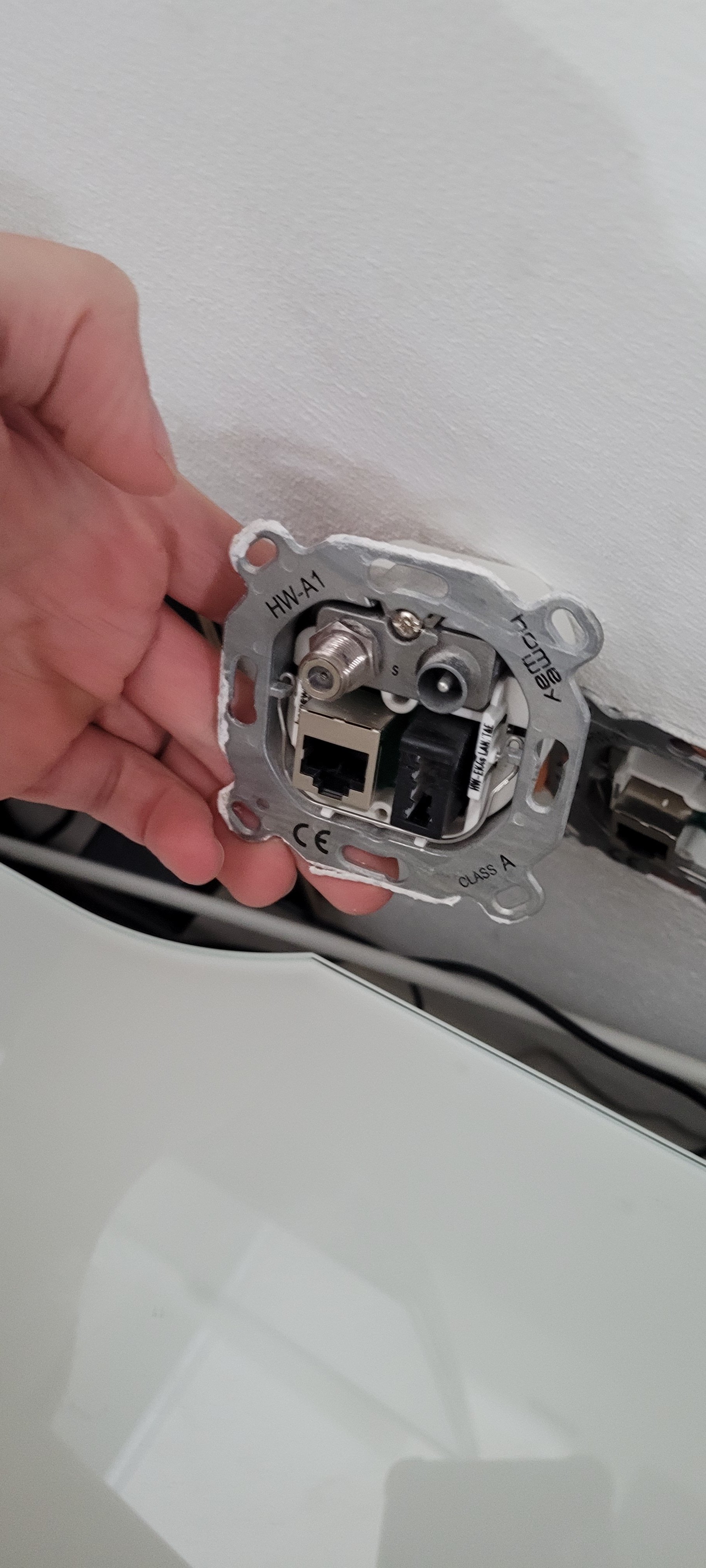

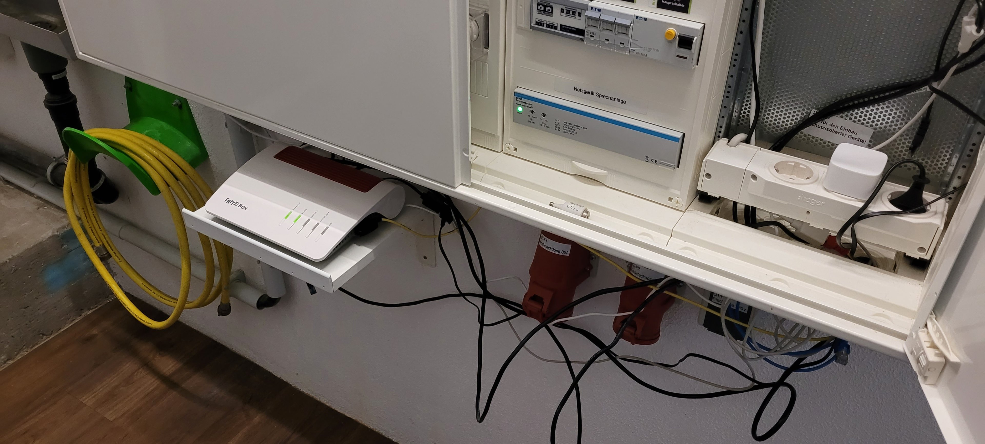

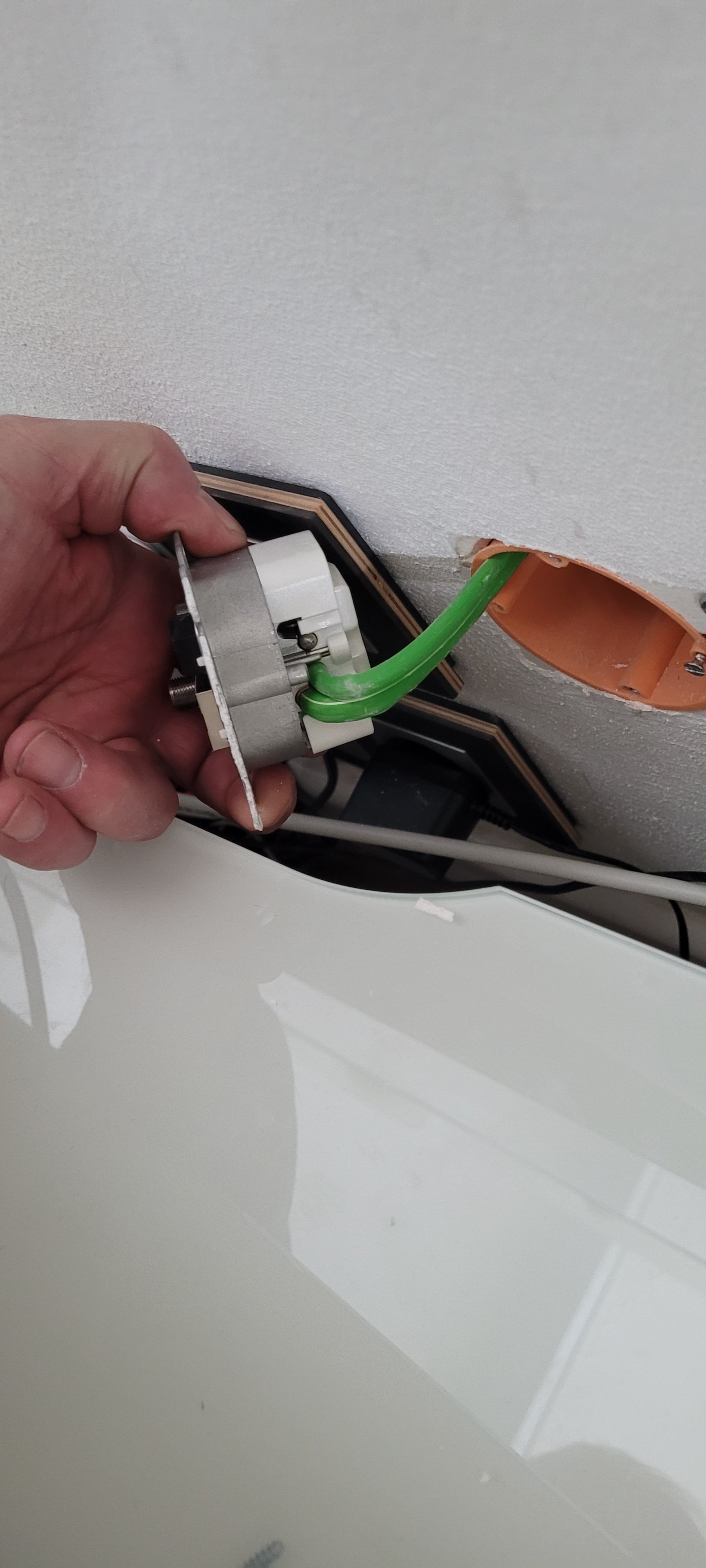

Anbei mal die Fotos. Welche Homeway Variante ist das?
Ich kenne mich da nicht aus.

Nö ich meinte, das vlt ein Switch einen Loop hat. Aber im vorletzten Bild von dir sieht man, dass hier Netzwerkseitig das Modul mit 100mbit und Telefondose verbaut ist: 100mbit/TAE
Das solltest du tauschen gegen das 10GbE Modul um die volle Bandbreite zu bekommen.
Am besten gleich die richtige Zentralplatte dazu bestellen.

Wenn man bei sowas anfängt, baut man immer alle Dosen aus um zu sehen was dort für Kabel ankommen.
In Foto 24117 ist eine weitere LAN (oder ISDN) Dose zu sehen. Wäre interessant zu prüfen, was dort für Kabel ankommt. Ist ja möglich das man dort schon gigabit realisieren kann.
Klar bei den Dosen wo TAE mit drauf ist, wird nur fast ethernet aufgeschaltet sein. Dann wird man das nicht ohne y-Kabel zum laufen kriegen. Der TE hat normale Patchkabel eingesteckt. Kann also so nicht funzen.
Sehe gerade das y-Kabel ist unten außerhalb der Verteilung an dem weissen LAN Kabel unterhalb der Steckdose ist das rote y Kabel im weissen LAN Kabel eingesteckt.
TAE gelb ist angeschlossen. Das blaue hat er gar nicht angeschlossen. Stecker hängt unter der Verteilung rum.
Wenn er das in einen LAN port des Routers steckt müsse 100Mbit dort ankommen.
Das sw LAN Kabel läuft aber offensichtlich durch zum Router LAN port.
Also umrüsten. Dann geht es mit Patchkabeln in der Verteilung.

Ich hab mir die Module und Zentralplatten mal von https://www.elektro-wandelt.de/ bestellt und im ganzen Haus die Anschlüsse gleich gemacht (10GbE + TV)
Eins müsste ich noch wissen. Ich habe nun mal testweise wieder "das Homeway" angeschlossen d.h. vom Router geht das Kabel per Homeway Ports (oder wie man das im Sicherungskasten/Verteiler nennen mag) und landet im Wohnzimmer in der Wand. Man sieht rechts auf dem Bild noch die beige Dose/Platte und den RJ45 Anschluss, dort habe ich mein Kabel nun angeschlossen. Laut WLAN Messungen mit der Fritz App hat es dort 500 Mbit. Kann ich dann davon ausgehen, dass das die maximale Geschwindigkeit ist?
500 Mbit konnte ich auch maximal messen, als ich die direkte Verbindung mit dem CAT 7 Kabel durchs Treppenhaus hatte (als ich Homeway umgangen bin und direkt Router in Switch rein bin)
Hab allerdings jetzt diese "Dose rechts" nicht aufgeschraubt um zu wissen, was das genau ist. Vielleicht brauch ich ja die 10 Gbit-Variante gar nicht? (das was hildefeuer sagt: lässt obige Messung drauf schließen, dass das mindestens 1 Gbit ist?)
Ja dann wird die rechte Dose schon die gigabit Variante sein, die dann auch für 10GB geht. Die linke hat ja eine TAE daneben, ist daher die 100Mbit Variante.
