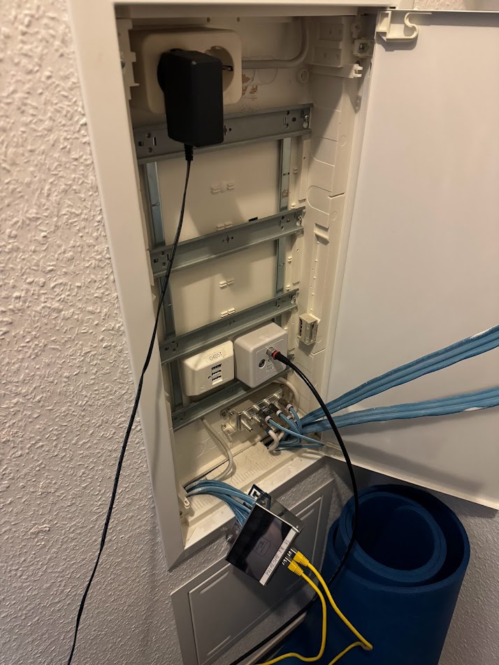

Im Multimediaverteiler unter dem Sicherungskasten habe ich den passenden Kabelanschluss gefunden. An allen anderen Kabelanschlüssen in der Wohnung kann der Router nicht angeschlossen werden.
Zusätzlich ist eine Lanverteilung (siehe Bilder) vorhanden. In den Zimmern sind dann Multimediaboxen mit 2 Kabelanschlüssen, 1 Lan und 1 Telefon von Homeway.

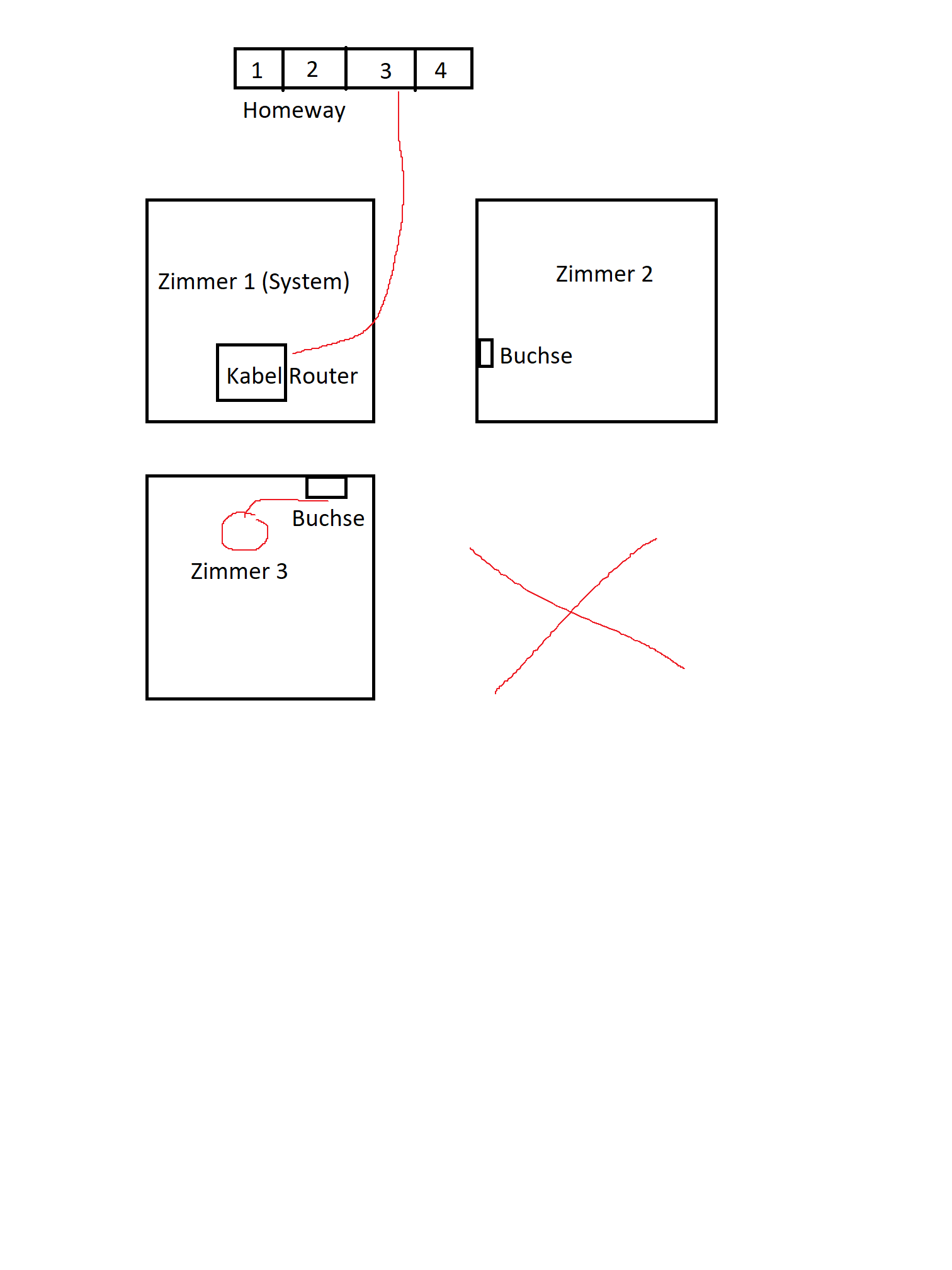

Konfig 2) Lan Ausgang des Kabelrouters mit Patchkabel zu Homewaydose verbinden. Im entsprechenden Zimmer Gerät an die Lan-Dose anschließen. Das klappt nicht. Ich bekomme keine Verbindung.

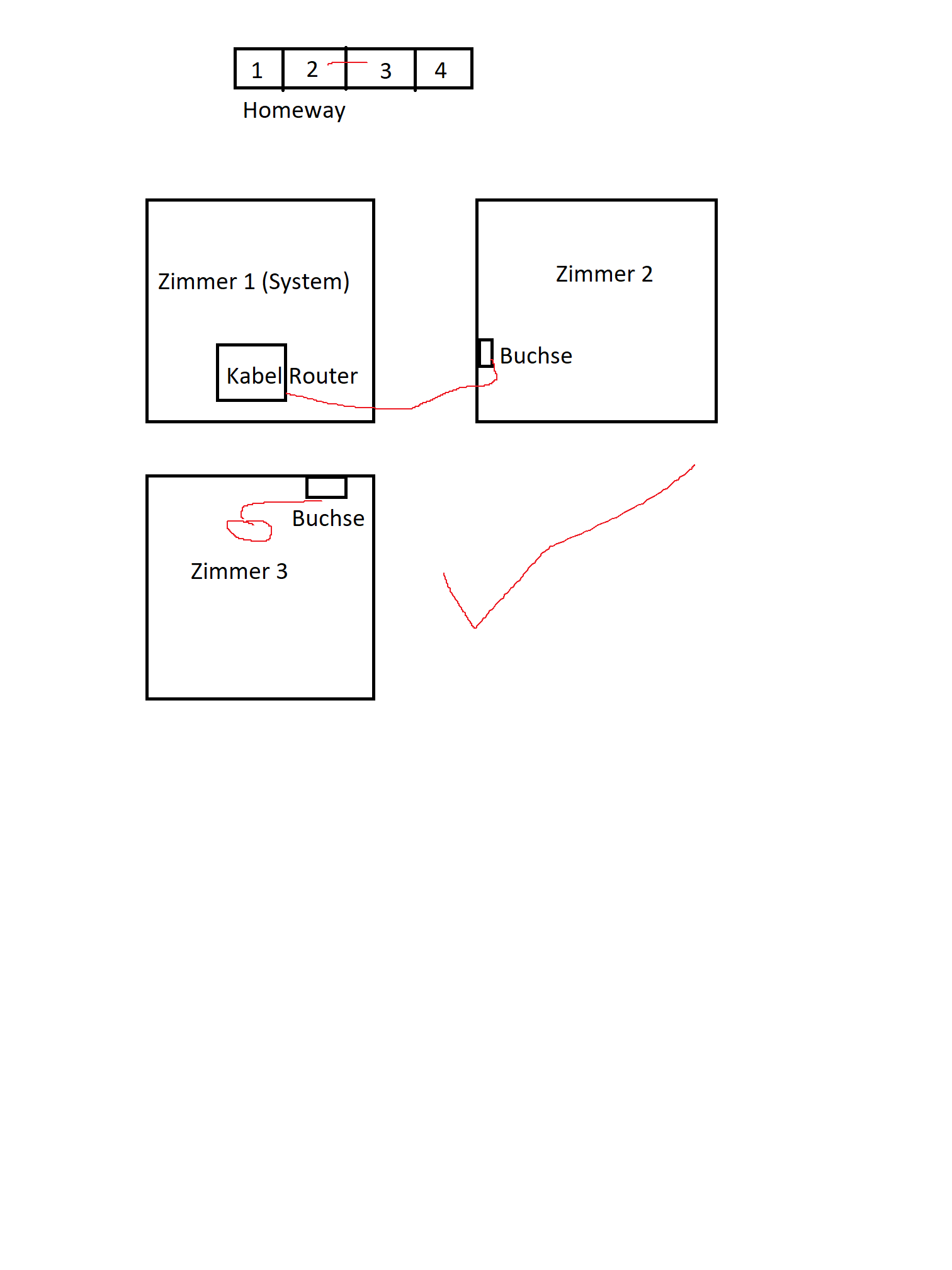

Konfig 1) Lan Ausgang des Kabelrouters mit Lan Dose in einem anderen Zimmer (2) mit Patchkabel verbinden. Dann in der Homewaydose die Anschlüsse für Zimmer 2 und 3 mit Patchkabel verbinden. Und in Zimmer 3 ein Gerät aus der Lan Dose anschließen. Das klappt faszinierenderweise.
Ich würde gerne aber nicht den Umweg mit einem Lankabel durch die halbe Wohnung gehen sondern sternförmig aus dem Abstellzimmer verteilen (also wie in Konfig 2). Das muss doch irgendwie gehen, oder?
Meine Vermutung ist, dass es irgendwie mit den zusätzlichen Telefonanschlüssen, die auch über die Leitung gehen (müssen, oder?) zusammenhängt. In der Dose sind auch je 8 Adern drin. Kann mir da jemand helfen? Irgendwie muss doch das Signal, das aus Zimmer 2 in Konfig 1) kommt anders als das Ausgangssignal des Routers sein, also durch die Strecke zwischen Zimmer und Verteiler verändert worden sein. Kann ich das irgendwie durch geschickte Verkabelung nachbilden?

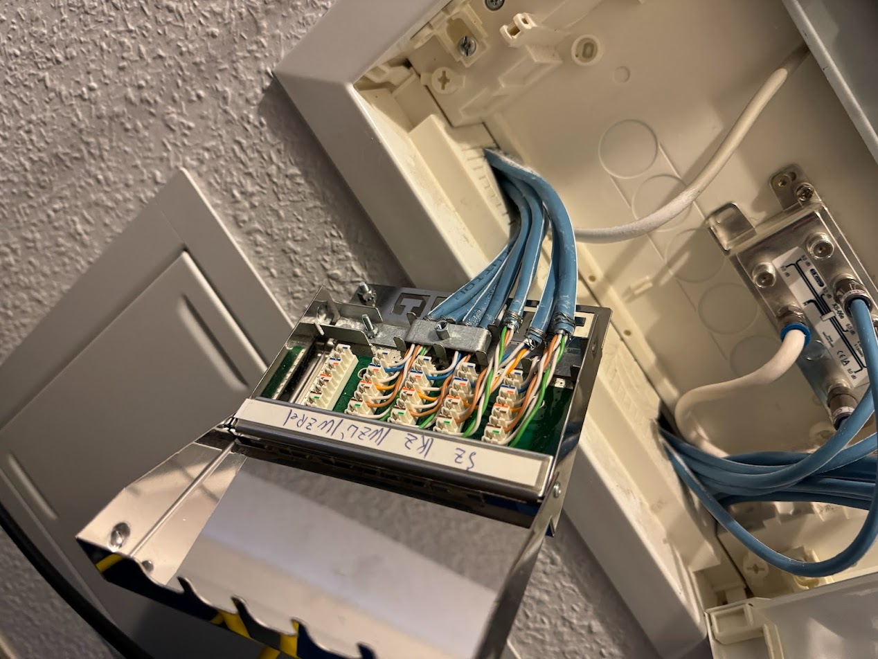

Diese dämlichen Homeway Buchsen hatten wir hier erst zur Diskussion. Sie sind auf 100Mbit + Tel angeklemmt und benötigen ggf. spezielle Kabel, damit sie überhaupt funktionieren. Wenn dan müsstest du die Dosen in den Zimmern zu normalen Netzwerkdosen umbauen, nicht das Patchfeld.

Das versuche ich ja mit der Konfig 2, oder? Der Kabelrouter fungiert als Switch, der mir das Signal in Zimmer 3 bringen soll. Allerdings bekomme ich so keine Verbindung.
Ich bekomme nur eine Verbindung wenn ich den Ausgang in Zimmer 2 mit dem Router verbinde und dann die Homeway Verbindung zwischen Zimmer 2 & 3 quasi kurzschließe.
Oder kann ich den Router nicht als Switch verwenden? Wie müsste denn die Verkabelung mit einem zusätzlichen Switch aussehen?
Sorry, ich stehe gerade auf dem Schlauch.

Ich sehe 4 LSA Ports wo 7? Kabel raufgehen. Eines das rechte ist dicker. Aber bei allen sind 8 Adern aufgelegt. Somit wäre in der Verteilung alles korrekt.

Dein gelbes Patchkabel verbindet KZ zu WZ Li.
"Konfig 2) Lan Ausgang des Kabelrouters mit Patchkabel zu Homewaydose verbinden. Im entsprechenden Zimmer Gerät an die Lan-Dose anschließen. Das klappt nicht. Ich bekomme keine Verbindung."
Ja dann gelangt das LAN bis auf den Port in der Verteilung und geht von dort nicht weiter.
"Konfig 1) Lan Ausgang des Kabelrouters mit Lan Dose in einem anderen Zimmer (2) mit Patchkabel verbinden. Dann in der Homewaydose die Anschlüsse für Zimmer 2 und 3 mit Patchkabel verbinden. Und in Zimmer 3 ein Gerät aus der Lan Dose anschließen."

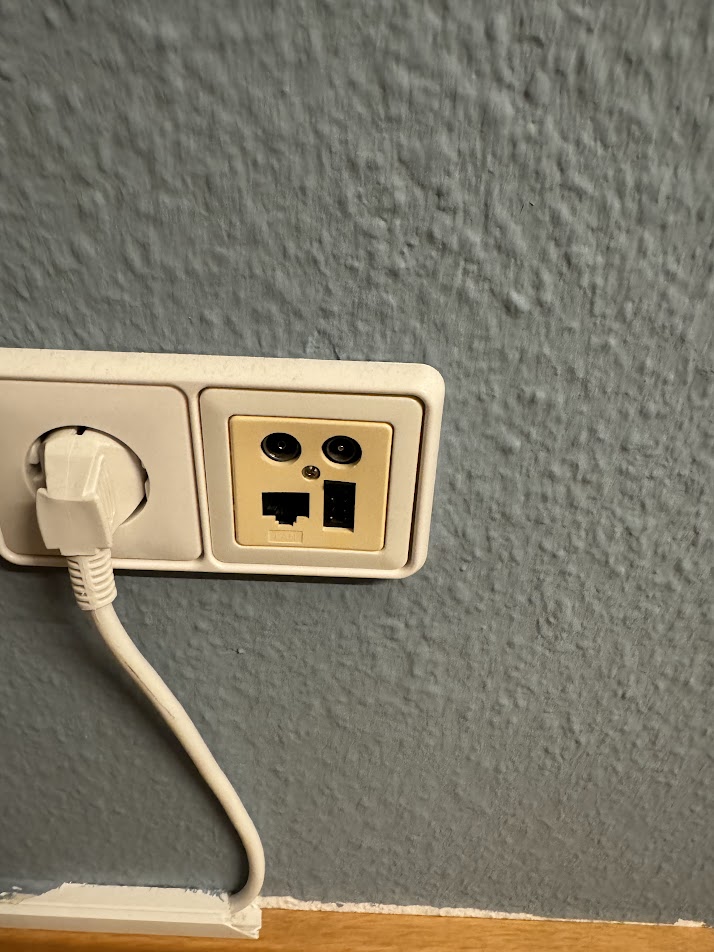

Danke für die ausführliche Antwort. Es sind in der Tat 8 Kabel. Ich habe mal eine Dose fotografiert und interpretiere jetzt, dass es sich um die 100 MBit Variante handelt, oder? Damit könnte ich (vorerst) leben.

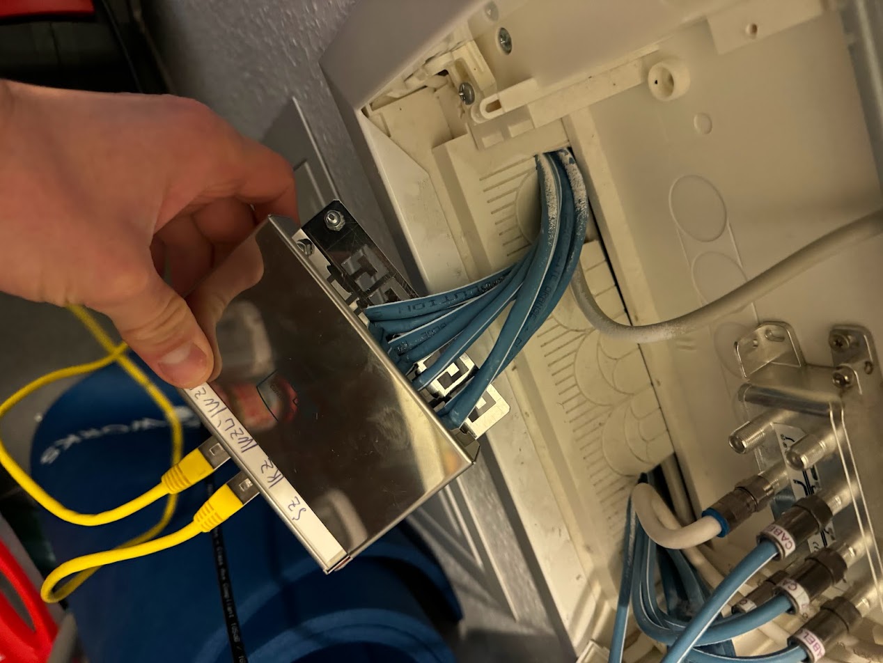

Danke für den Link. Nach längerer Recherche kam ich zu folgender Idee:
https://shop.homeway.de/epages/home...th=/Shops/homewayOnlineshop/Products/00001061
Y-Kabel an Kabel-Router anschließen, anderer Ausgang an Switch -> Kabel von Switch auf alle gewünschten Eingänge (KZ, WZ, ...). Würde das funktionieren?

Ja das geht. Du brauchst 4 st. davon.
Ich würde das so nicht machen. Besser die Dosen umrüsten. Dann kannst Du normale Patchkabel beim Verteiler verwenden, die nur ein Bruchteil kosten und Du hast dann Gigabit an den Dosen.
Also prüfen, was die Umrüstung der Dosen kostet.
Alles andere ist Murks.
