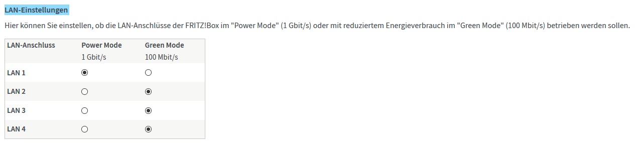

Sind die Ports der Fritzbox im Energiemanagement auf Gbit gestellt?
Sind hauptsächlich kleine Dateien zu sichern?
Ja, eher immer nur unter 50mb
Wie kann ich das an der fritzbox einstellen?
habt ihr mal getestet was mit einer großen datei vom NAS auf Mac oder ungekehrt drin ist? Sollten bei Gbit so um die 110-120 MB/s sein.
Edit: Erweiterte Ansicht an!
Heimnetz->Heimnetzübersicht->Netzwerkeinstellungen-> LAN-Einstellungen
Das solltet ihr beim ersten Einrichten der Kiste definiert haben.

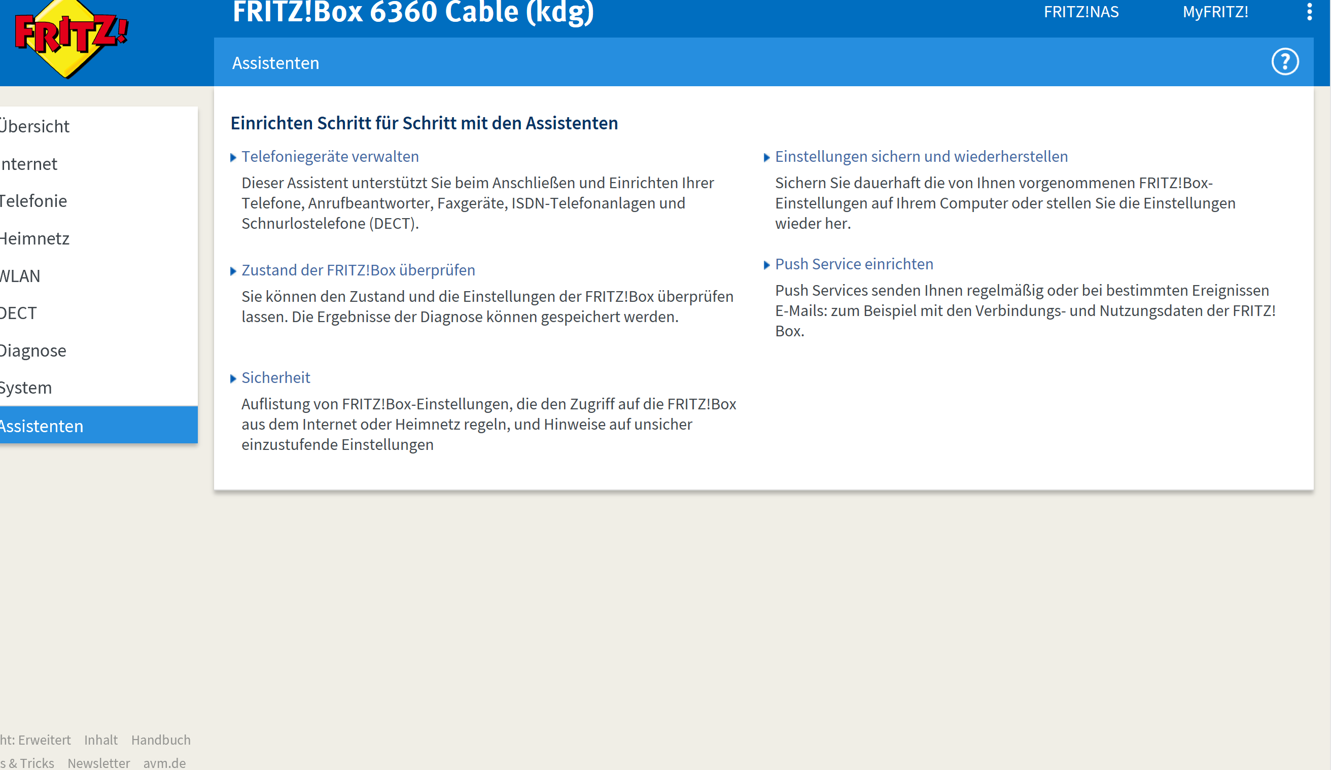

Das wirft auch die Frage auf, ob die Fritte ein aktuelles Firmware hat?!
Unbenannt.PNG ich finde das firmwareupdate nicht. Ich hab alle Ports auf 1gbit gestellt. Es ist immer noch so langsam.
Die Kabel Deutschland-Kiste patcht sich von allein. Ist halt ein gebrandetes Gerät. Firmware würdest du unter System -> Update finden
