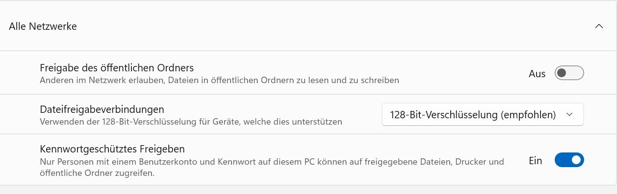

Ist diese Einstellung gemeint?

Asghan schrieb:
Gehen auch ohne, lässt sich in den erweiterten Netzwerkeinstellung für das private Netzwerk einstellen.
Muss ich auf beiden Rechnern den Schalter umlegen? Ich habe es gerade versucht, ich erhalte aber dann die Meldung, dass ich auf das Netzwerk nicht zugreifen kann.
Ja, du musst das bei allen Rechnern aktivieren.
Bei mir gehts mit einem Mix aus Win10 und Win11 Clients problemlos.
Wird der Befehl sofort ausgeführt oder muss ich die Rechner neu starten? Hmmm...will nicht klappen.
Fehlercode: 0x80070035 Kein Netzzugriff möglich.
Bin mal einige Lösungsvorschläge hinsichtlich des Fehlercodes durchgegangen. Aber es scheint ein Problem mit dem Netzwerkzugriff zu geben. Sehr seltsam...da meine Frau sonst problemlos einen Zugriff auf meinem PC hatte.

Incanus schrieb:
Leere Kennwörter und Netzwerkfreigaben in Windows haben sich noch nie gut vertragen.
Ich würde daher immer sinnvolle Kennwörter verwenden und die jeweiligen Nutzer auf dem Rechner auf den Zugriff erfolgen soll einrichten.
Würde ich deinem Hinweis folgen, müsste ich folglich meine Frau auf meinem PC als Benutzer einrichten?
Reaktionen: redjack1000
Richtig, ihren Benutzernamen mit ihrem Kennwort bei Dir einrichten. Damit anmelden muss man sich nicht. ein Profil wird also nicht angelegt, aber die Daten sind dann auf Deinem PC bekannt und werden bei der kennwortgeschützten Freigab genutzt.
@Incanus Vielen Dank! Ich werde mal schauen wie ich einen neuen Benutzer auf meinem PC einrichten kann.
Inzwischen habe ich alternativ eine weitere Lösung finden können, für alle, die vielleicht ebenfalls das Problem haben.
https://learn.microsoft.com/en-us/a...guest-logins-settings?forum=windowsclient-all
Das Problem lautet wohl ""Unsichere Gastanmeldungen".
Ich habe "unsichere Gastanmeldungen" aktiviert, und es funktioniert. Aber, wenn die Geschichte mit dem Benutzer + Kennwort sicher ist, würde ich den Weg einschlagen.
Ich habe gestern drei Stunden danach gesucht :-(
Wieso gibt es aber dennoch diesen "Schieberegler" unter den erweiterten Netzwerkeinstellungen? Der wäre dann doch jetzt obsolet?
