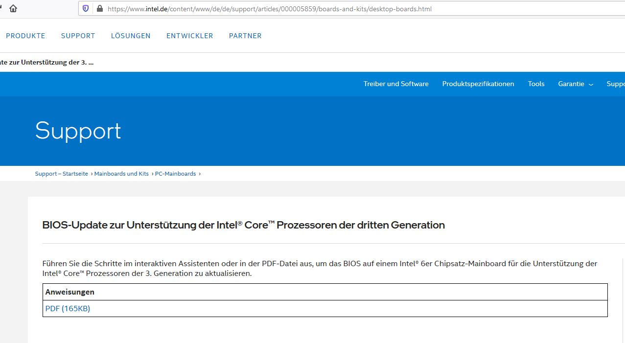

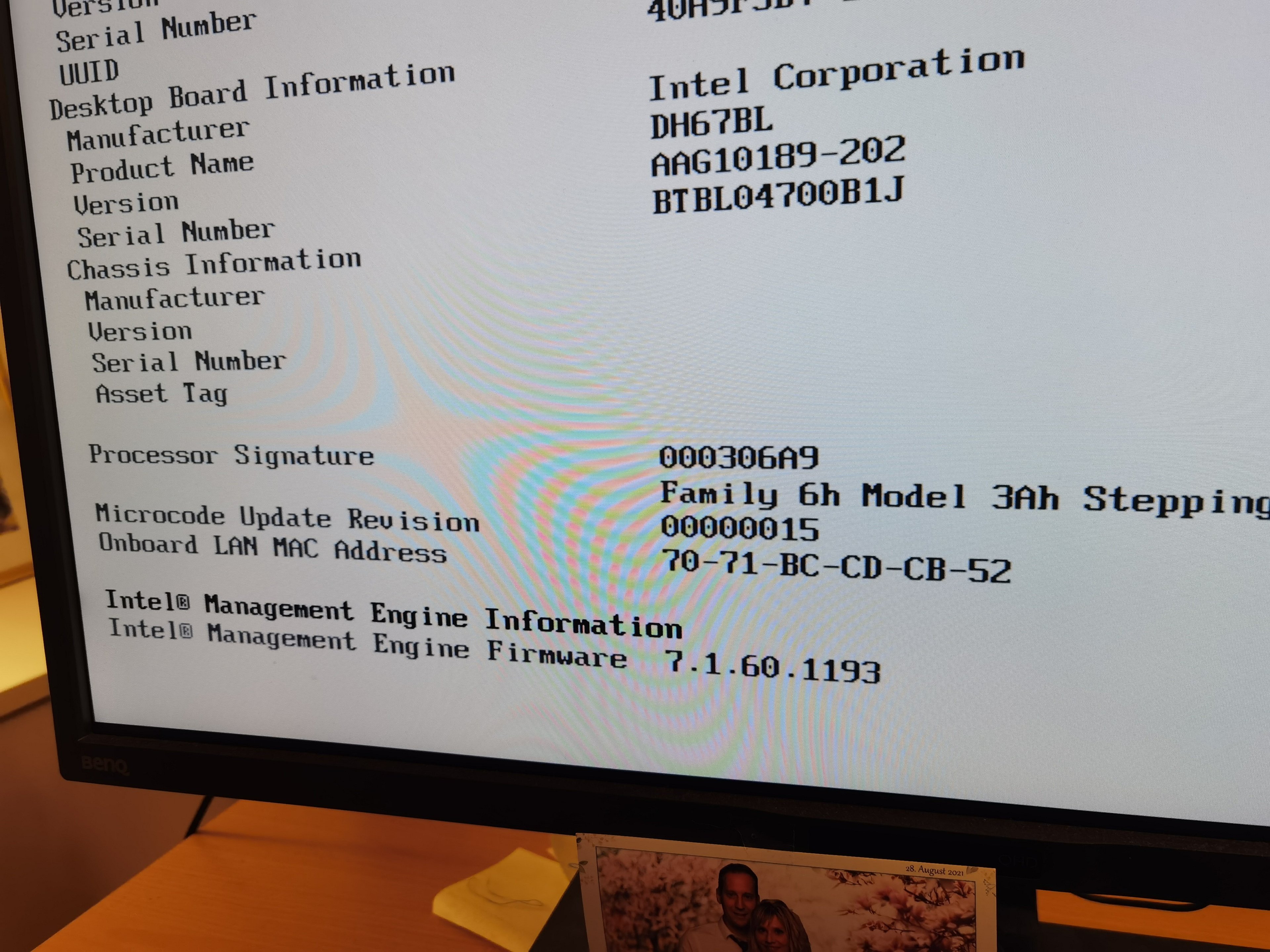

lt. intel brauche ich das ****-211 Bios oder neuer, und ich habe ien veraltetes bios.
oder ist das nicht relevant?
ich habe eine alte bios version, die die 3. generation nicht unterstützt lt. intel.

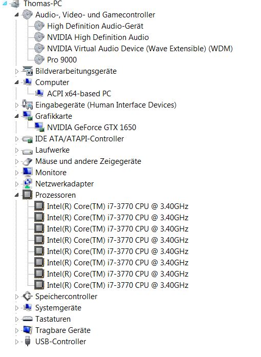

Ein Screenshot aus dem aktuellen Gerätemanager mit dem i7 würde viele Fragen beantworten...
Ansonsten mal den Intel Chipsatztreiber installieren und dann nochmal den GPU Treiber. Ich hatte schon den Fall, dass sich ohne Chipsatztreiber der Basic Display Adapter nicht aktualisieren lies.
Wenn sich die PCIe ID der GPU ändert, dann kann eine Treiberneuinstallition nötig werden.

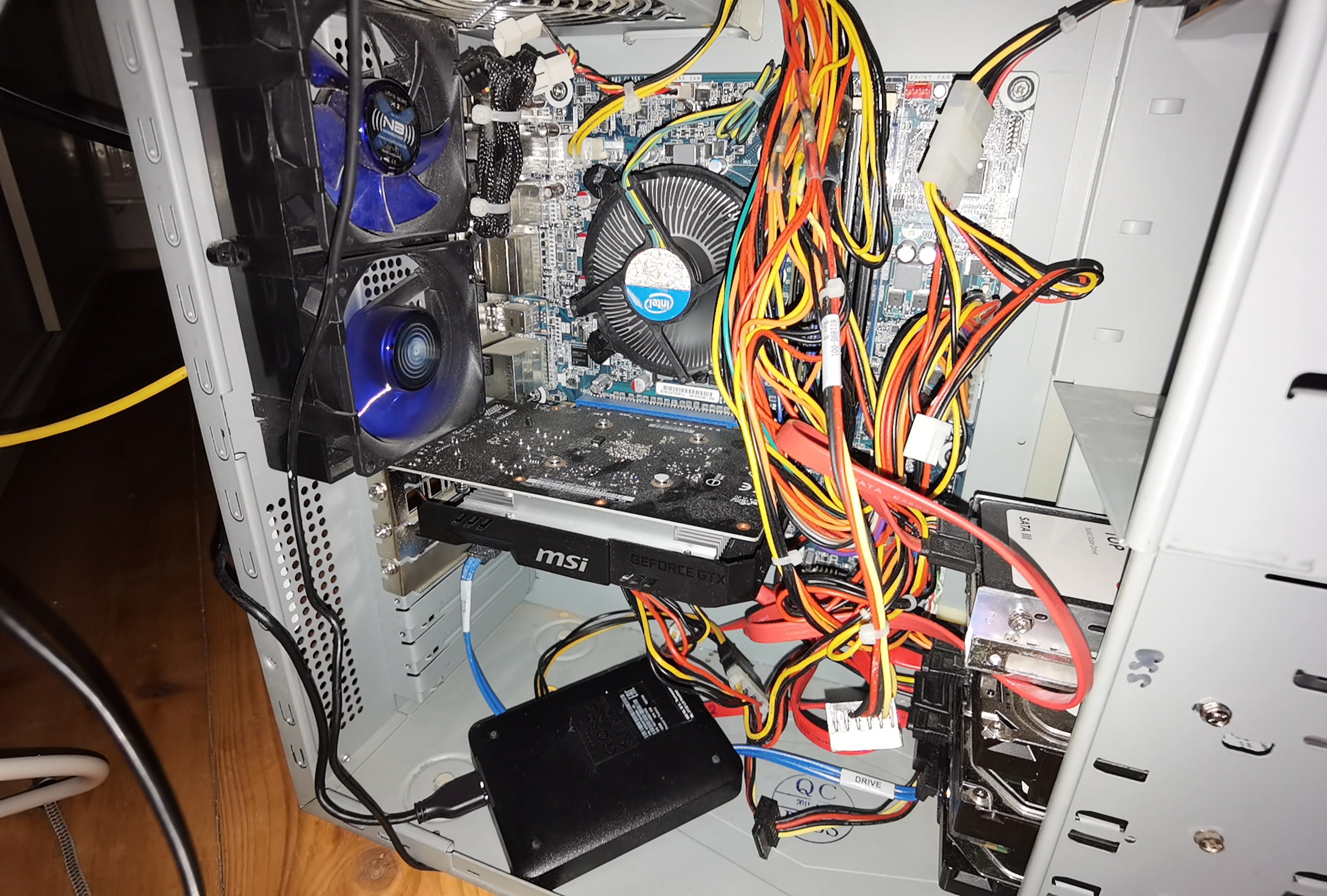

Also erst mal der Reihe nach. Wenn du meinst die Grafikkarte läuft nicht mehr seit du die CPU umgebaut hast, wäre es am naheliegendsten, den i5 wieder einzubauen. Da du selbst schreibst das dein Monitor an der Grafikkarte hängt, muss die Karte ja irgendwie funktionieren. Du gibst aber nur spärliche Infos daher ist es etwas müßig dir zu helfen. Dein Bild wie es mit dem alten Prozessor war ist auch nicht wirklich hilfreich, daher wäre es gut wenn du mal ein Bild vom derzeitigen Zustand machst. Bleibt das Bild denn komplett schwarz oder startet Windows mit dem i7 und dem Monitor an der Grafikkarte? Dann bitte noch mal ein Bild vom Gerätemanager posten. Am Bios kann es eigentlich nicht liegen denn warum sollte es mit i5 aber nicht mit i7 funktionieren.
Ansonsten prüfen ob alle internen Stecker an der Grafikkarte dran sind und ob die noch richtig fest im Slot steckt. Manche Boards haben im Bios noch eine Einstellung ob die interne oder dedizierte Karte verwendet werden soll. Dies vielleicht auch einfach mal prüfen.

Bild habe ich vor cpu umbau gemacht

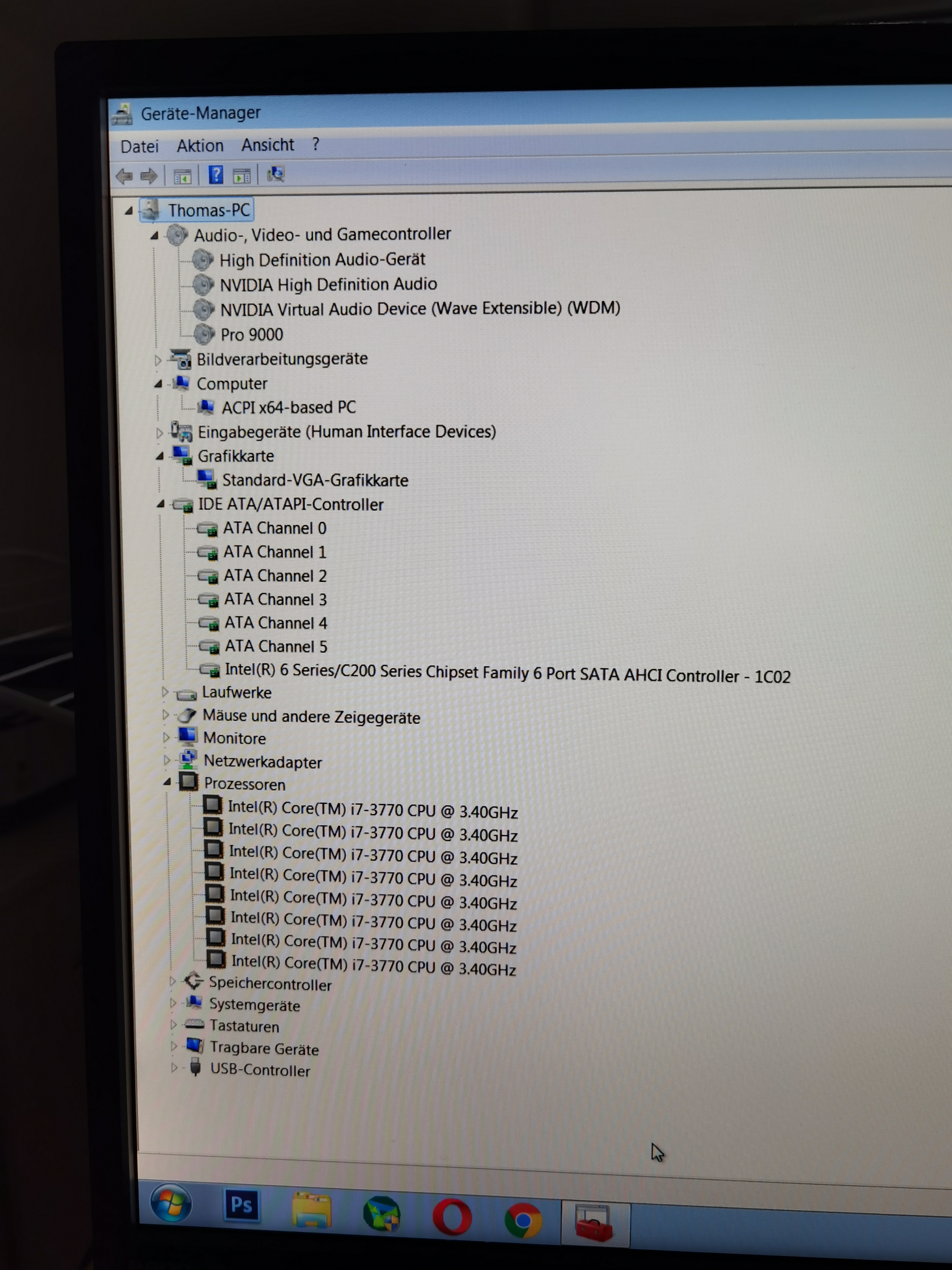

im gerätemanager ist nun die grafikkarte nichtmehr ersichtlich.
Da der Gerätemanager ja sicherlich dann die Intel UHD Graphics angezeigt hat, hätte ein aktueller Screenshot sicherlich schon vor einer Stunde zu einer Lösung geführt. "Ist nicht da" ist halt einfach keine hilfreiche Antwort...
Reaktionen: wrglsgrft, paccoderpster und Smily
Ist ja alles im Gerätemanager vorhanden was da sein soll. Nur die GPU erkennt er als standard GPU. Installiere mal den Treiber neu, das sollte helfen.
Der Audio Teil der GPU funktioniert ja schon.

Habe nun den treiber von msi geforce installiert und automatisch war beim hochfahren wieder die volle auflösung da.
