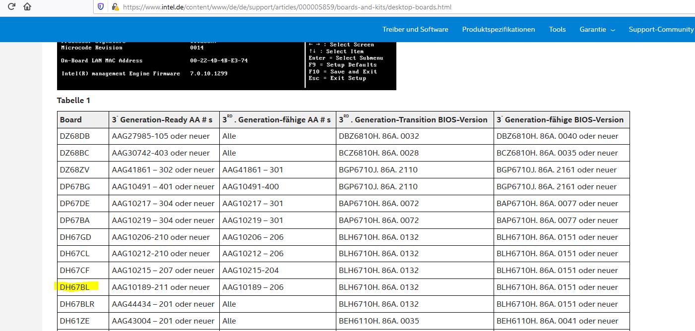

ein freund meint es kann an der alten bios version liegen, nur leider hat intel den download für neuere bios versionen seit 2019 eingestellt!

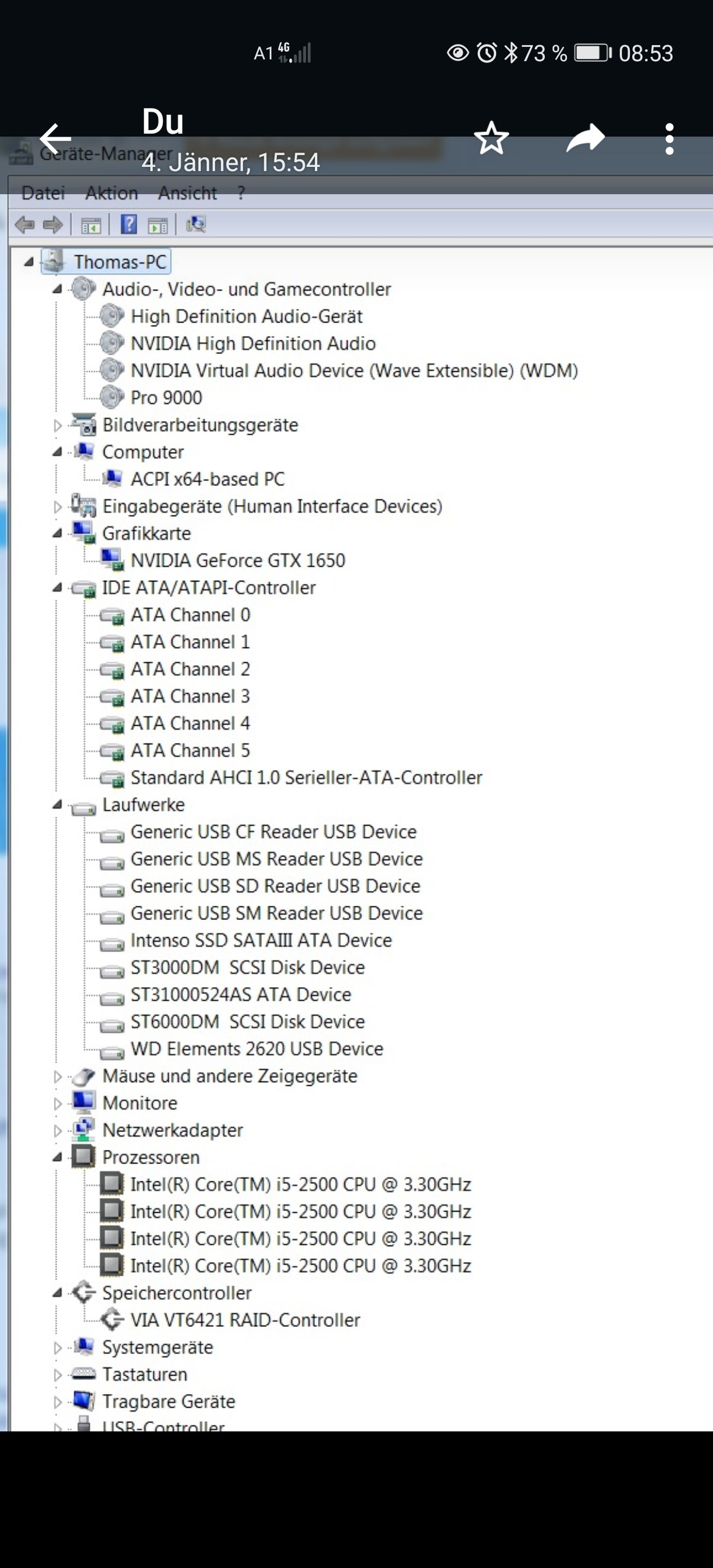

pc daten, noch mit verbauten i5!!:
nun wird leider die Grafikkarte im Gerätemanager nicht mehr angezeigt!

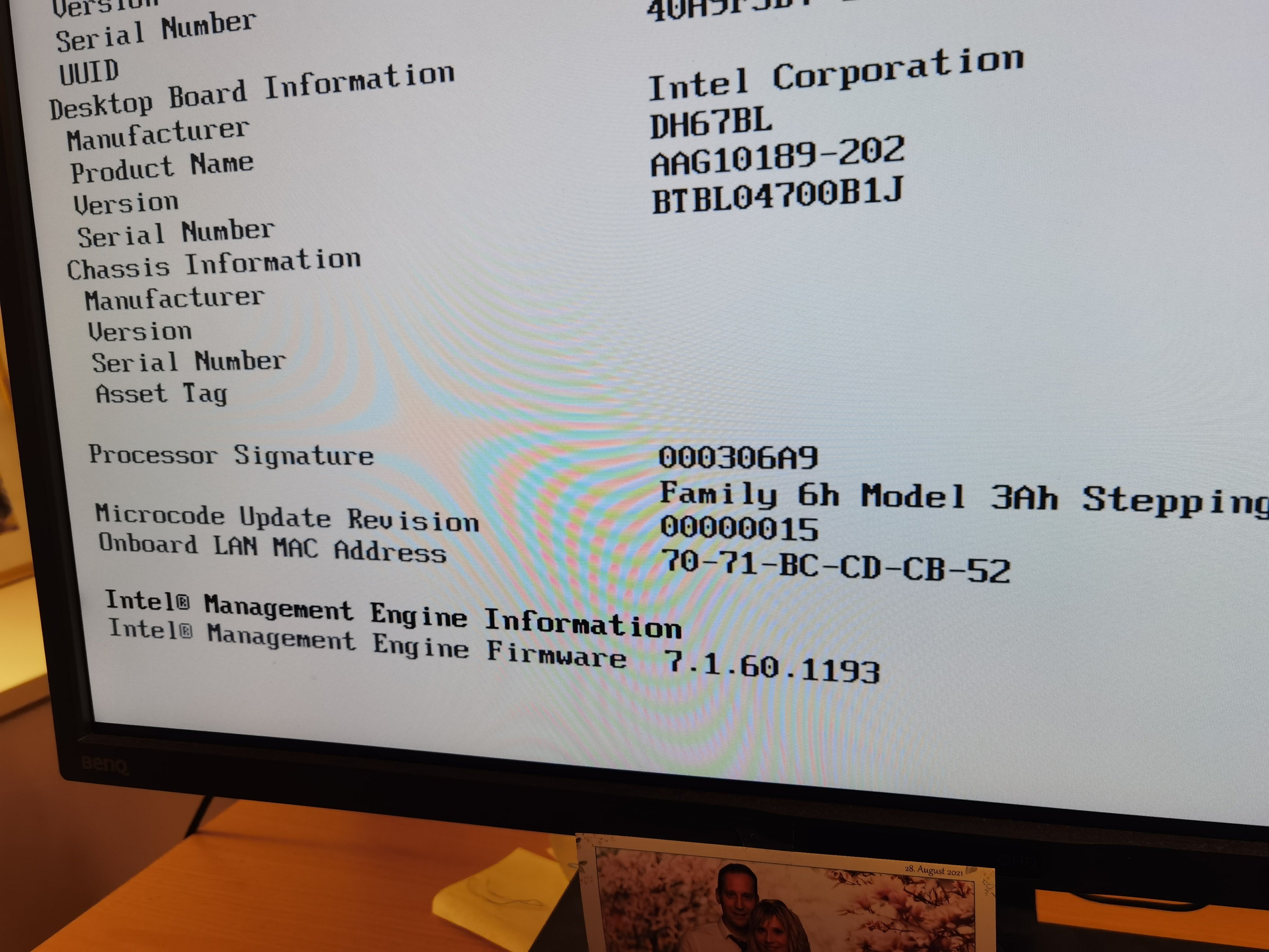

BIOS-Update zur Unterstützung der Intel® Core™ Prozessoren der... href="https://www.intel.de/content/www/de...000005859/boards-and-kits/desktop-boards.html"
id="linkAnchor_1642405473958" data-yahoo-extracted-link=true>https://www.intel.de/content/www/de...000005859/boards-and-kits/desktop-boards.html

Product Name: DH67BL
Gibt es dazu auch einen Hersteller!? Ok, hat sich erledigt durch deine obige Ergänzung!

Letztes Bios https://community.intel.com/cipcp26...client-software-development/7078/1/BL0163.zip
Intel Comunity Beitrag 2 https://community.intel.com/t5/Inte...re/Need-to-update-my-BIOS-DH67BL/td-p/1187859
Release Notes https://web.archive.org/web/2019111....intel.com/28273/eng/BL_0163_ReleaseNotes.pdf
Warning: BIOS version 0151 includes support for 3rd Generation Intel® Core™ processors. Due to structural changes in this BIOS version, once a board has been converted to this version or later, it will no longer be possible to downgrade the BIOS to version 0132 or earlier. Attempting a BIOS downgrade to a previous version may fail – the board BIOS will remain at its current version.

Nochmal nachgefragt: Wie kommst du darauf die GPU würde nicht erkannt, wenn der Rechner laut deiner Aussage soweit startet? Wird diese als Microsoft Basic Display Adapter erkannt oder was passiert genau?
Die Grafikkarte wird im Gerätemanager nicht mehr angezeigt!
Dann fehlt nur der passende Treiber. Bildausgabe hast du ja über den generischen Treiber.
