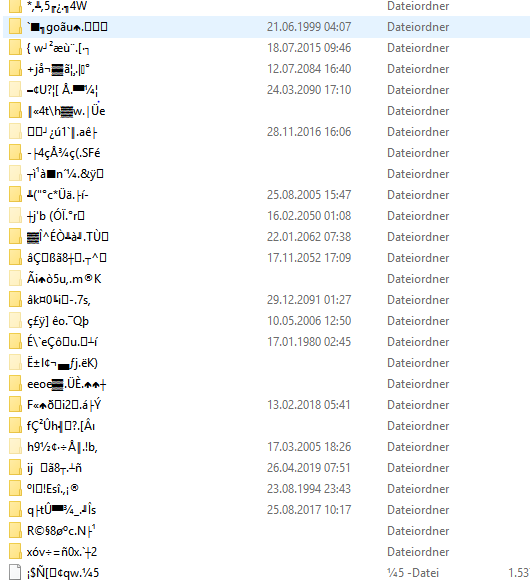

Ich habe ein Problem, und zwar, wenn ich einen neuen Ordner auf einer SD-Karte erstelle und diesen umbenenne, enthält er auf einmal Ordner und Dateien mit kryptischen Namen.
Dieser Fehler tritt auch nur bei neu erstellten Ordnern auf, bei denen man den Namen verändert hat.
Zu erwähnen ist noch, dass die SD-Karte in einem Handy war.
Eventuell kann mir da jemand weiterhelfen.
Vielen Dank im Voraus

Wie heissen den diese Ordner und Dateien? Könntest du vielleicht mal ein Screenshot anfertigen?

Ich benutze sie schon seit ca. 1 Jahr ohne Probleme. Außerdem ist der Ordner nach dem Entfernen, des USB-Kartenlesegerätes weg.
Das könnte trotzdem ein Fake oder auch ein Defekt sein, teste sie mal komplett mit h2testw.
