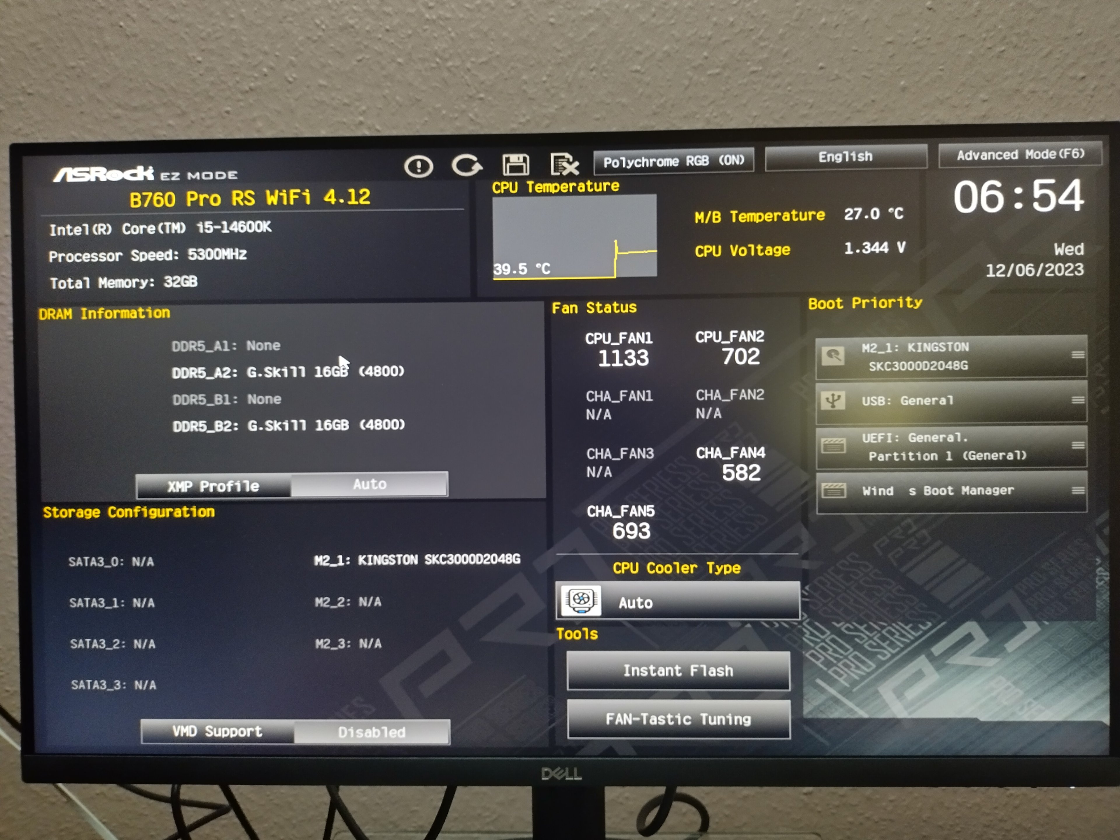

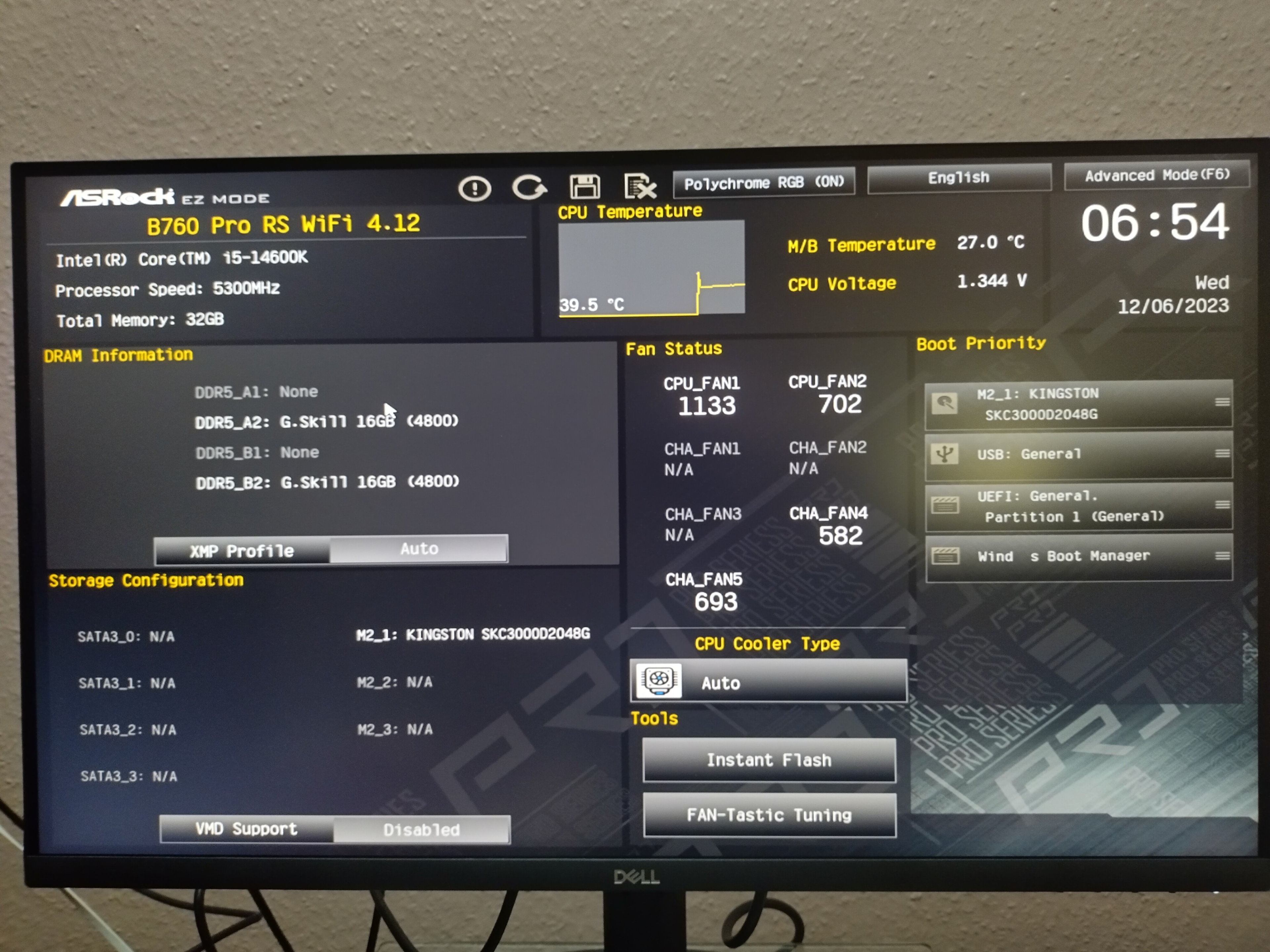

Nach Zusammenbau werden laut Bios meines Erachtens nach alle relevanten Komponenten erkannt (Siehe Anhang) - wobei der RAM laut Bios-Erkennung nicht die Taktung hat, welche ich bestellt hatte (und laut Verpackung geliefert bekommen hatte).

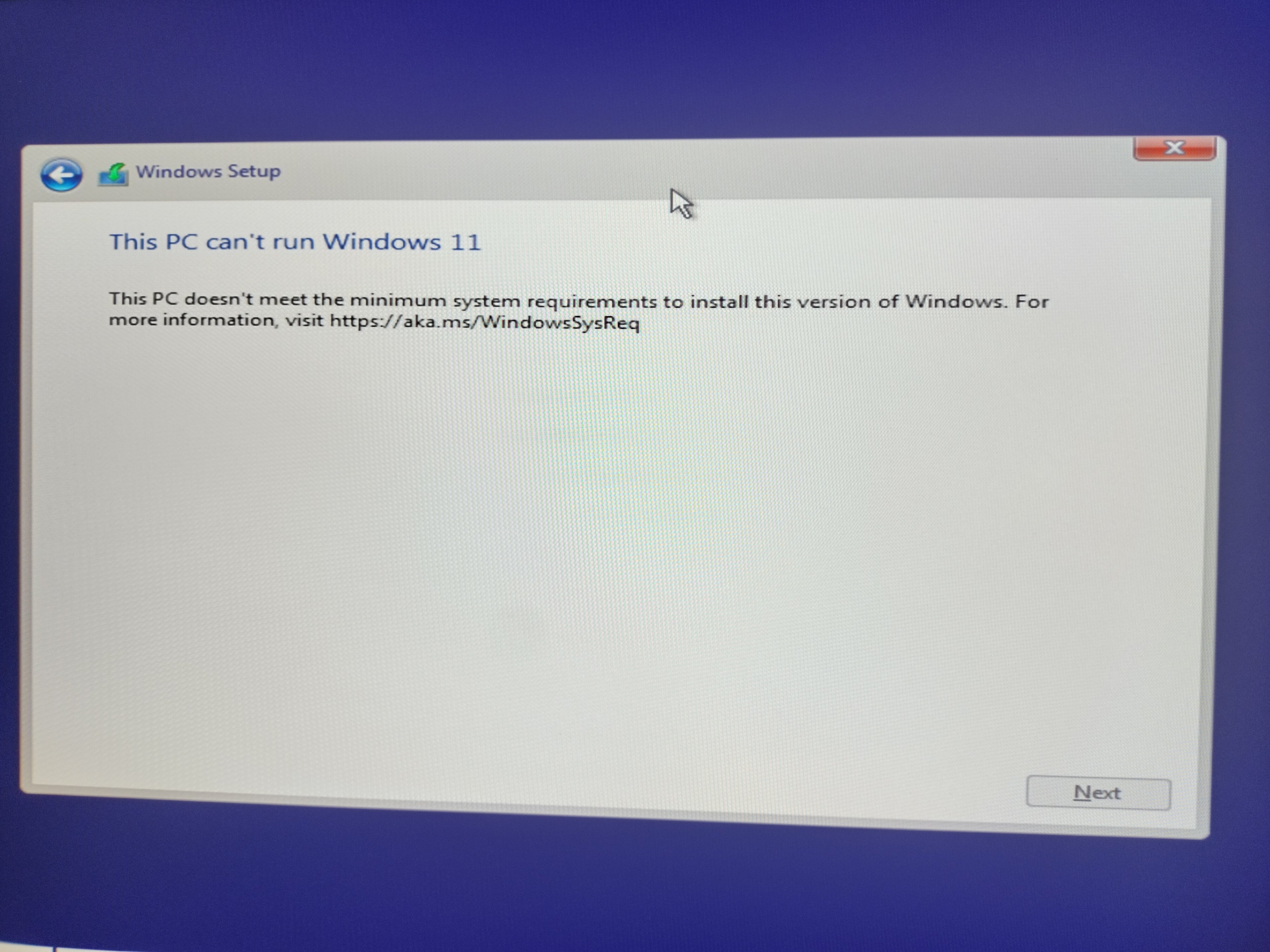

Ich habe im Anschluss mit dem Windows 11 Media Creation Tool einen USB Stick Installer (Amazon Basics 128gb - ebenfalls neu) erstellt und in den neuen PC eingesteckt. Erkannt wird er vom neuen PC und startet den Installer auch.

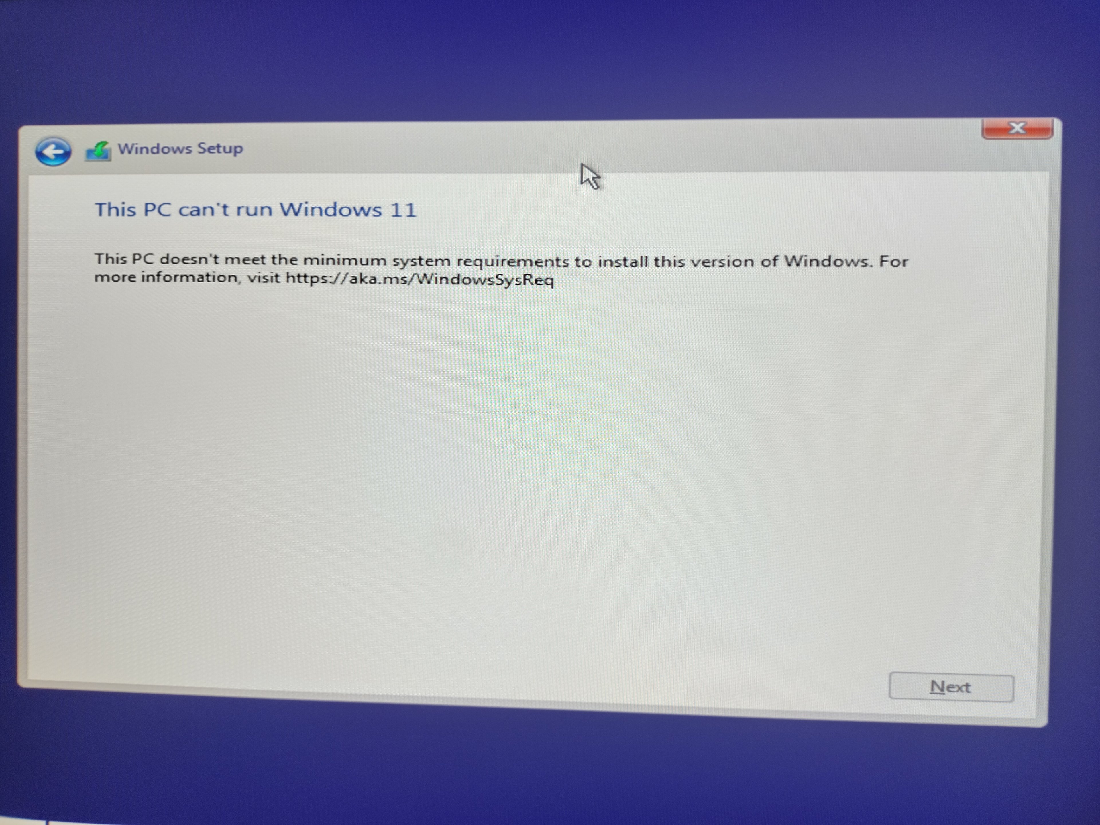

Allerdings wird nach Wahl der Windows 11 Version angezeigt, dass die PC die Mindestanforderungen nicht erfüllt (Siehe Anhang), was ich mich ehrlich gesagt nicht erklären kann.

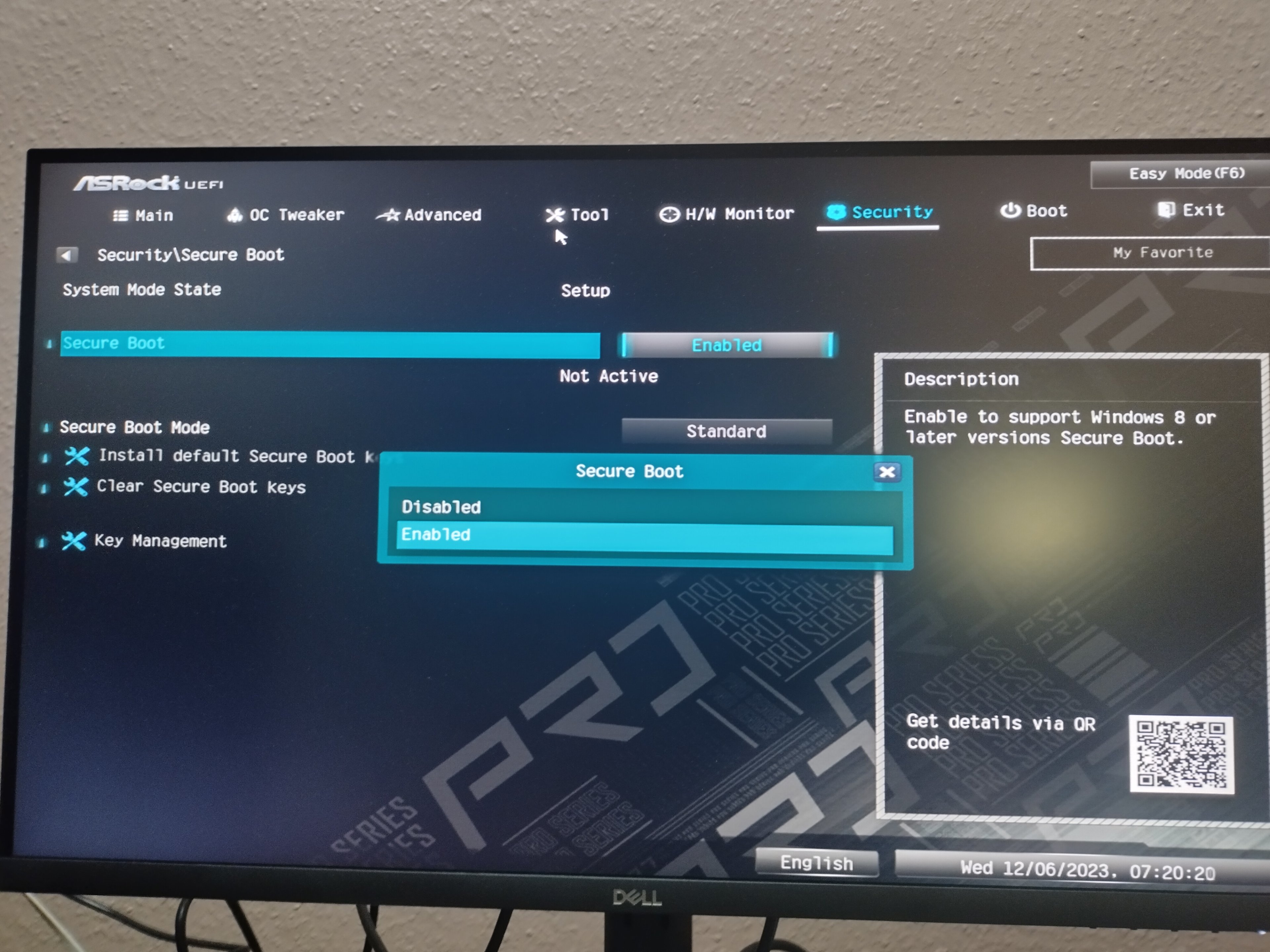

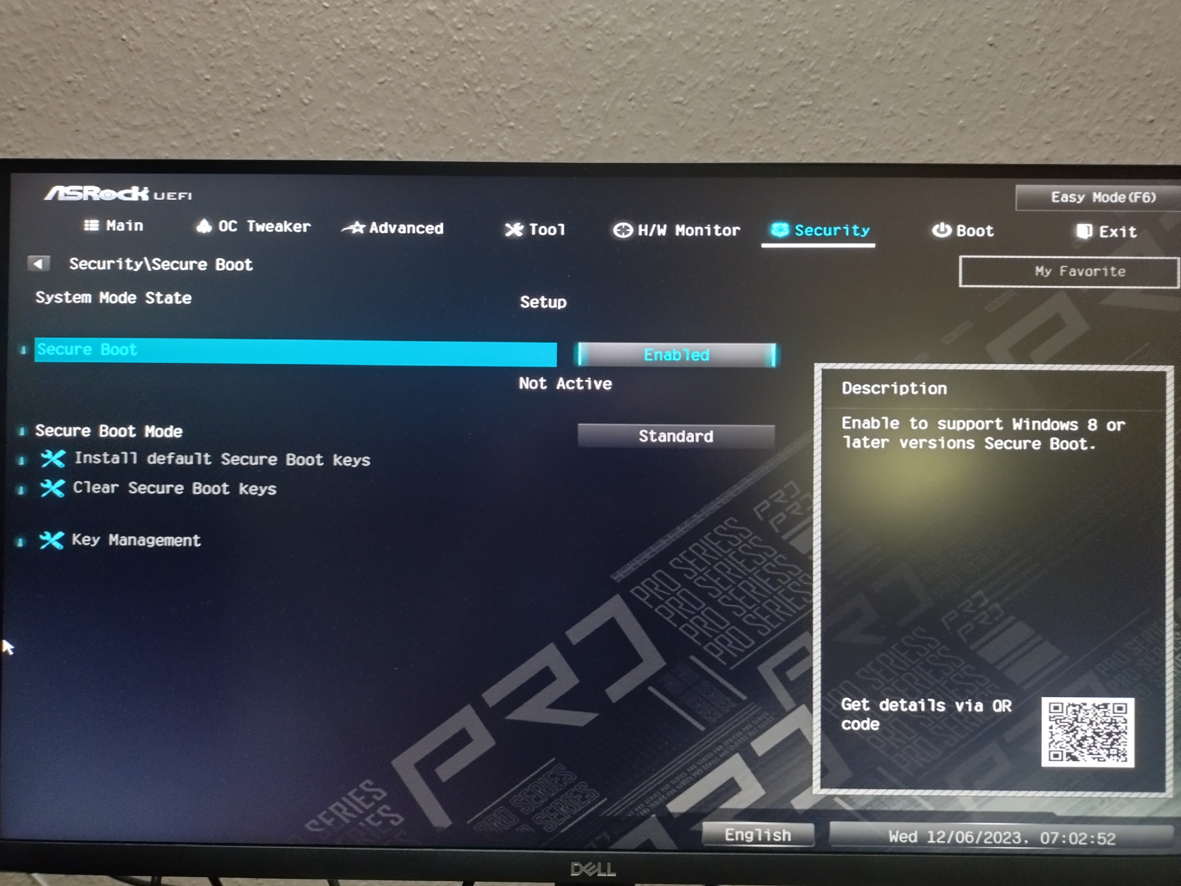

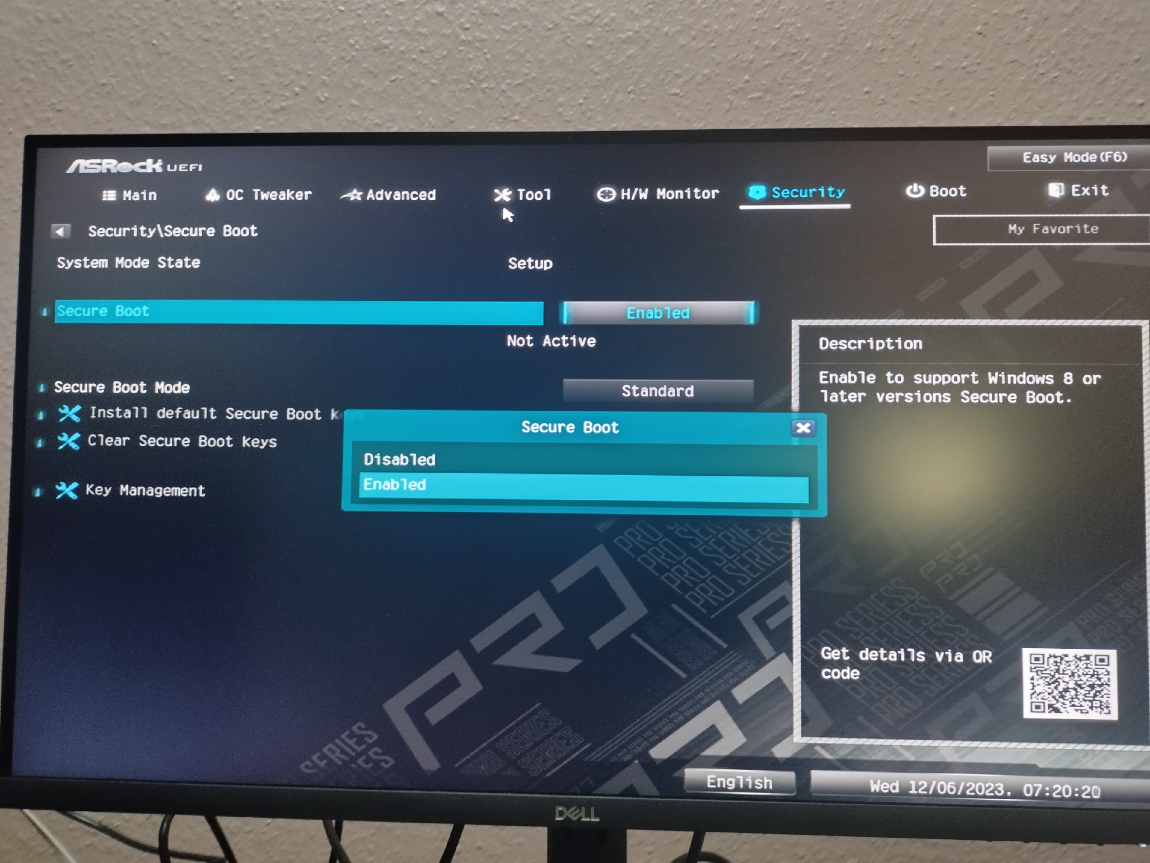

Ich habe verifiziert, dass SecureBoot aktiv ist - siehe Anhang.

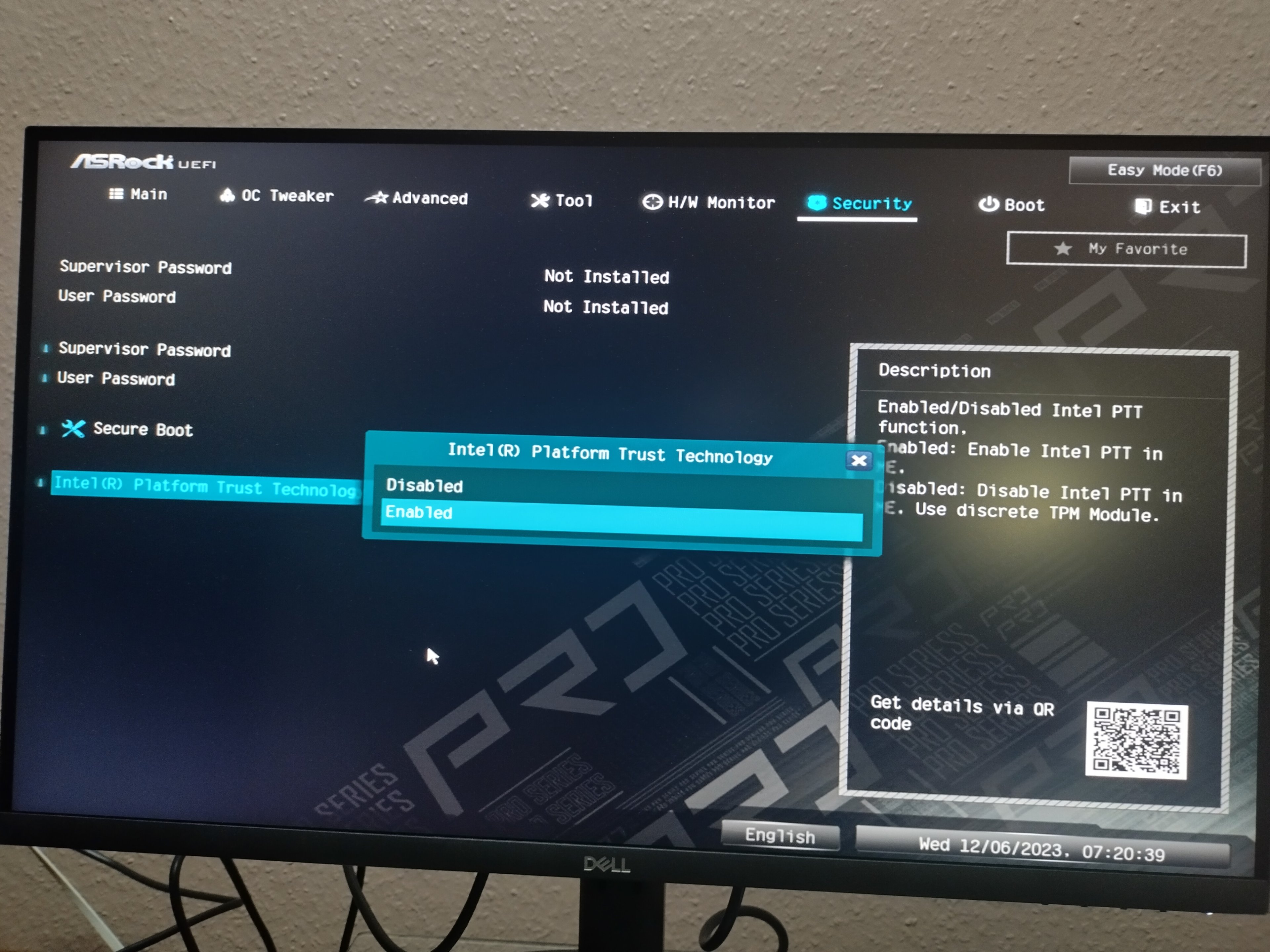

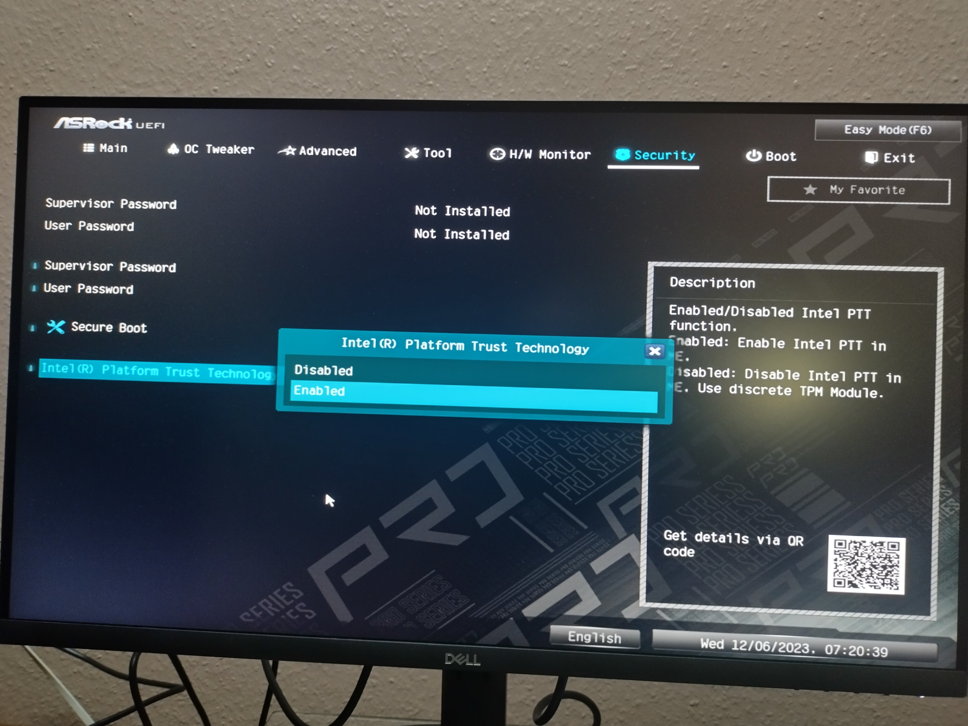

TPM auch aktiv?
Und wenn Du in den Advanced Mode gehst kannst Du auch den RAM passend einstellen.
Hey Metalveteran, vielen Dank für deine Zeit am späten Dienstagabend :)
Ram passend eingestellt und TPM, sofern ich das richtig verstehe, auch aktiv - Dieselbe Fehlermeldung verbleibt

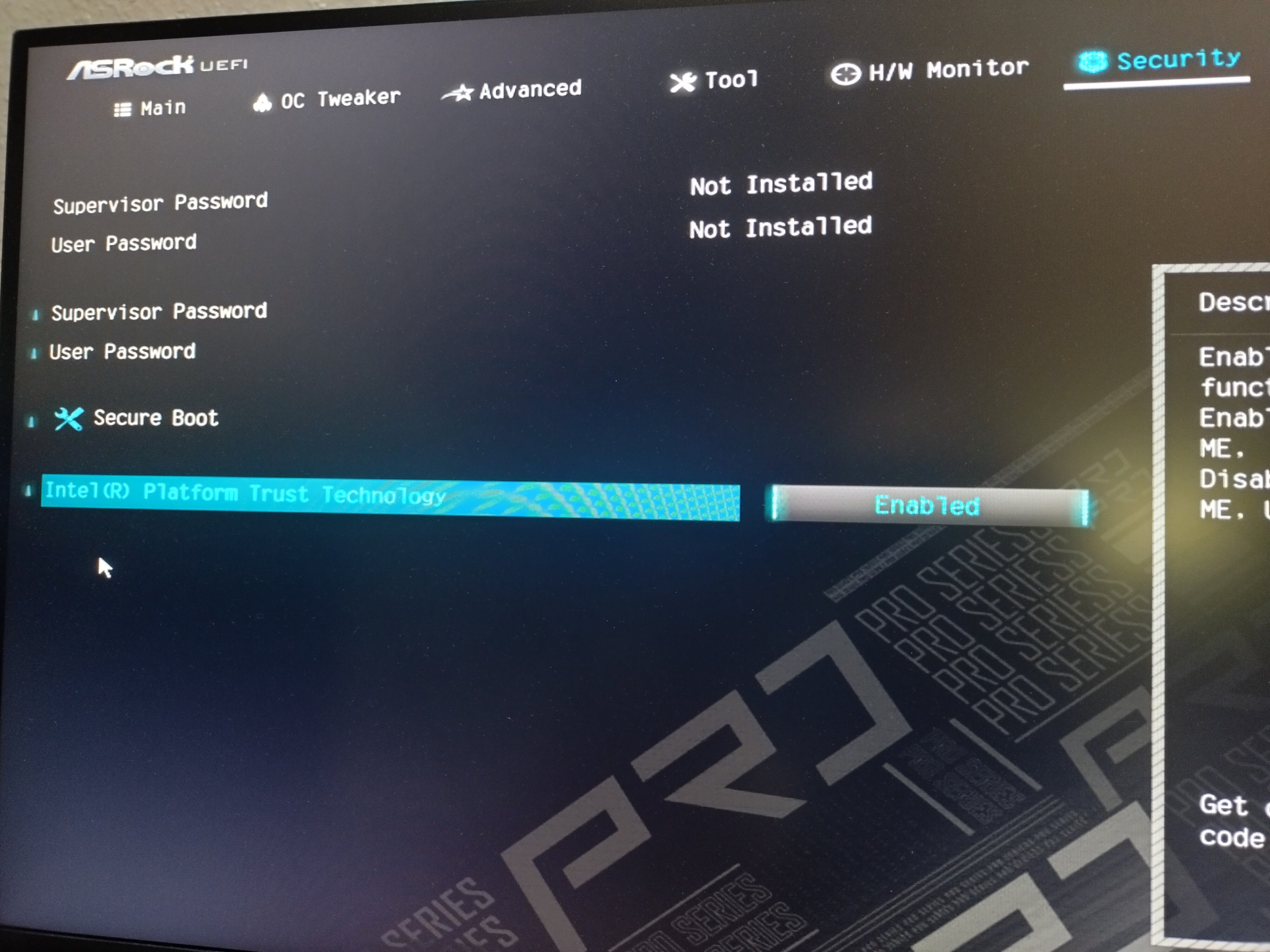

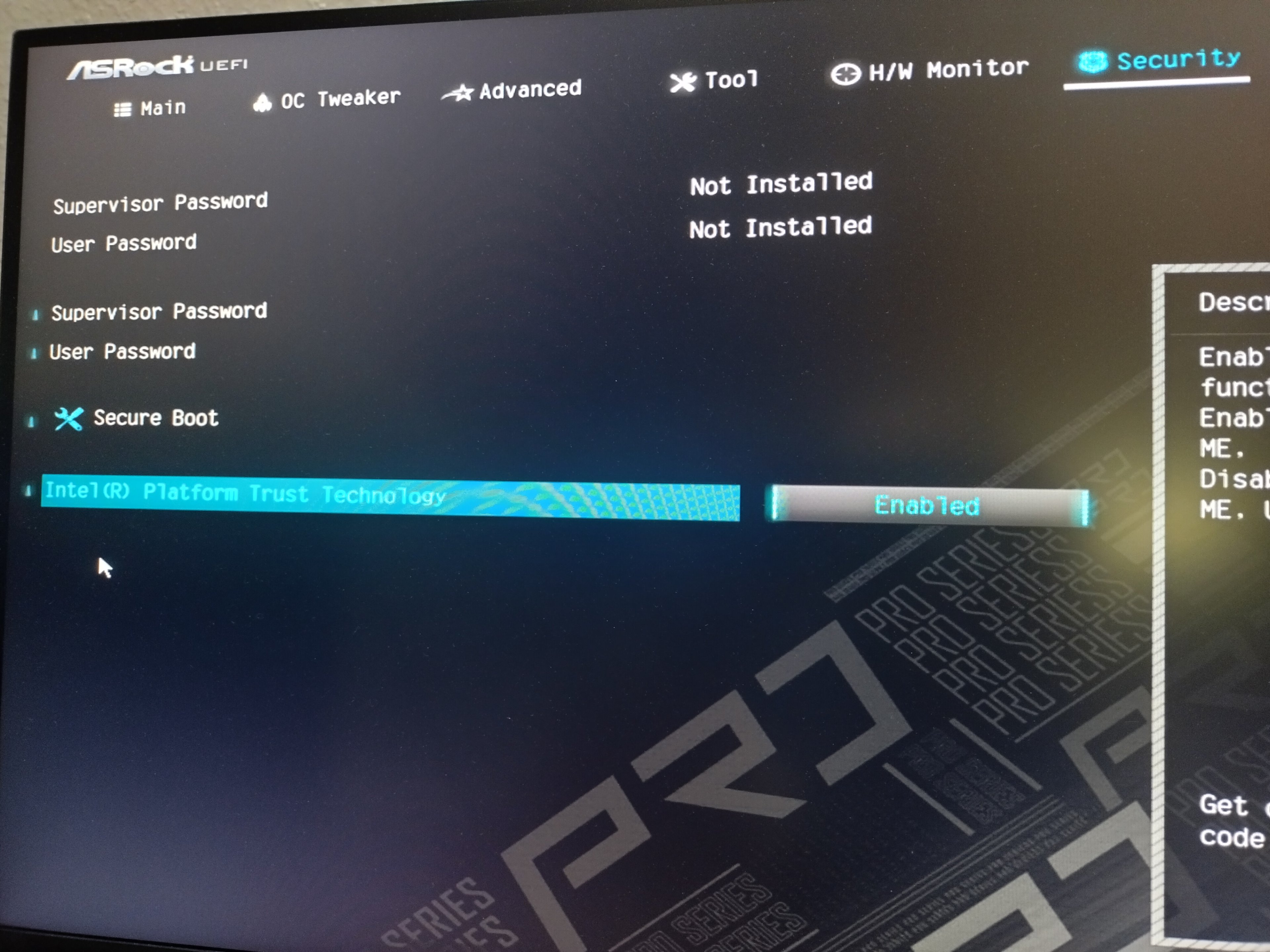

Nein, nur enabled / disabled (aktiv / inaktiv) - siehe Anhänge

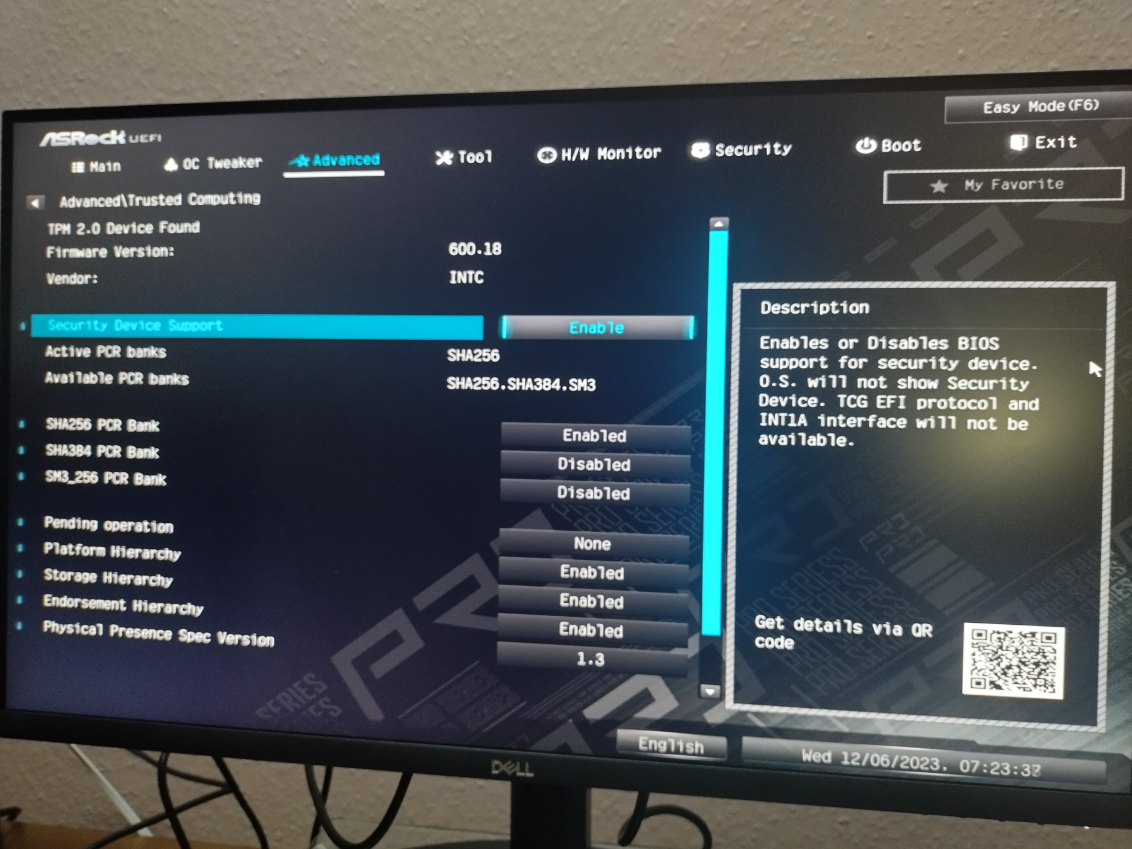

@ncwi aber laut dem Video hier müsste es das sein
Moin Verak Drezzt,
vielen Dank für deinen Hilfeversuch - leider ist dies wohl nicht?
Siehe mein vorherigen Post - der Wert, der im Video erwähnt wird, ist aktiv.

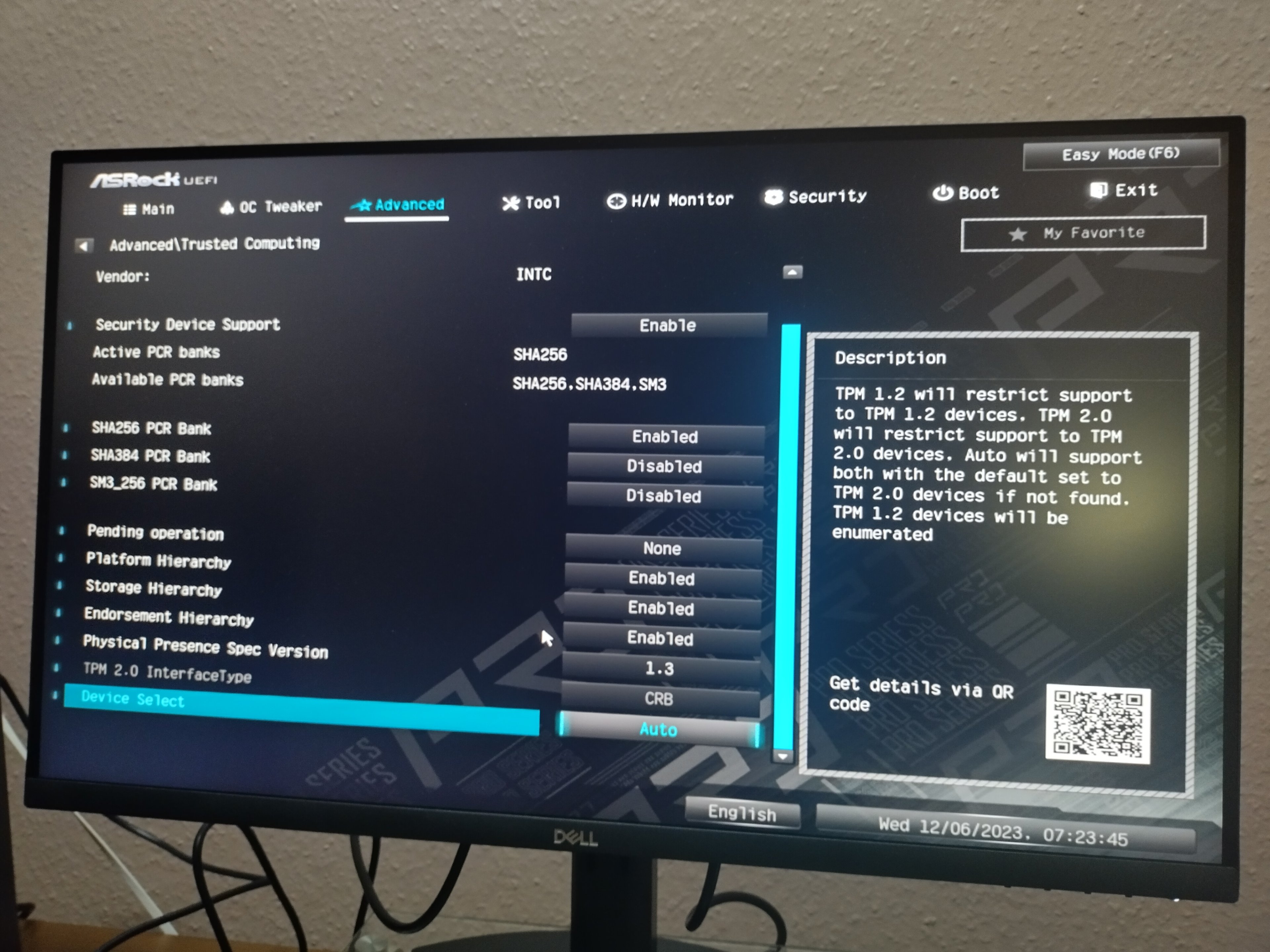

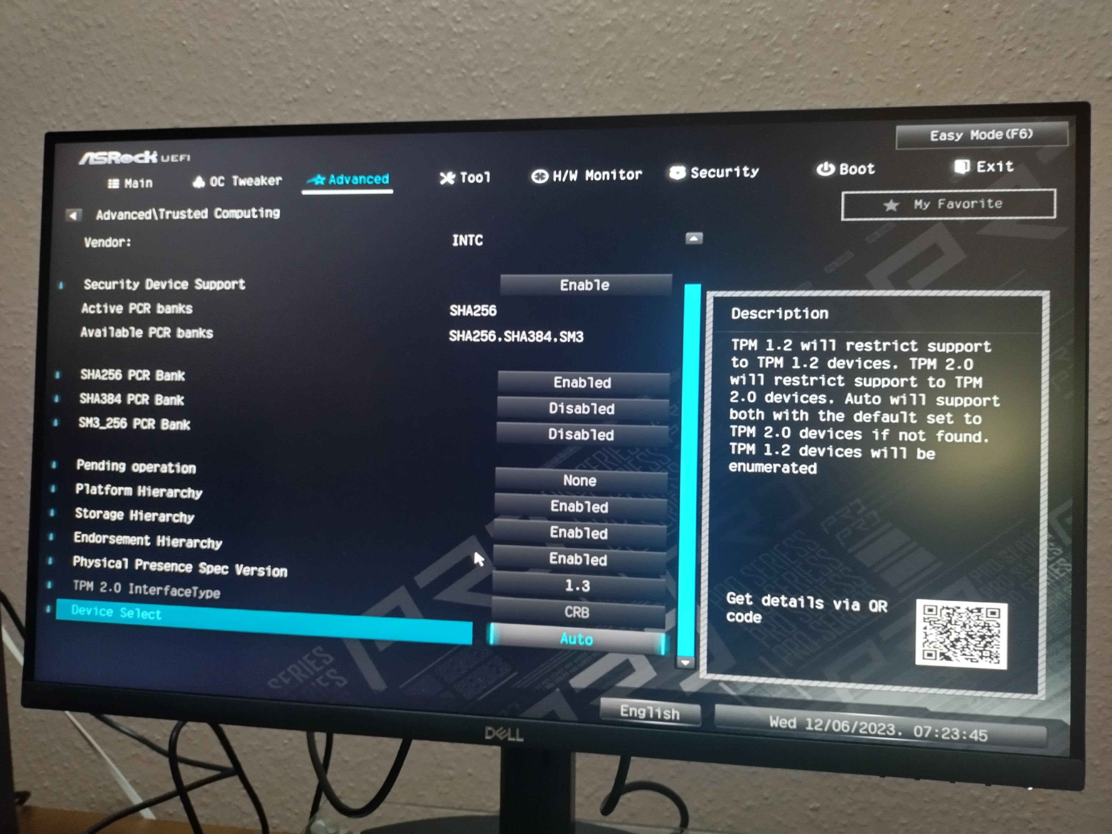

Hier sind die erweiterten Einstellungen in voll (zwei Anhänge) - falls hier etwas falsch ist.
Ich hab zwar keine Ahnung was das bedeuten soll, aber ich würde mal einfach auf Verdacht die anderen beiden PCR Bank Optionen aktivieren.... :D
Kannst du da unter "device select" auf 2.0 stellen? Läuft vielleicht nur 1.2?
Das habe ich gemacht - im Anschluss kam ein "Memory Error" als Teil des Windows Installers, gefolgt von einem automatischen Neustart. Leider kam der Neustart zu schnell, um davon ein Foto zu machen.
Bei erneutem Durchlaufen (2x) des Installers hat es den "Memory Error" nicht gegeben, es verbleibt bei der bisherigen Fehlermeldung zu den angeblich nicht erfüllten Mindestanforderungen.
Ausprobiert - keine Änderung in der Fehlermeldung; habe diese Anpassung im Anschluss wieder rückgängig gemacht.

oder mal mit CSM deaktivieren oder aktivieren im Bios ? installiere nicht so oft Windows neu, vor allem bisher nur Windows 11 auf'm Notebook installiert und da war schon alles im Bios für aktiviert

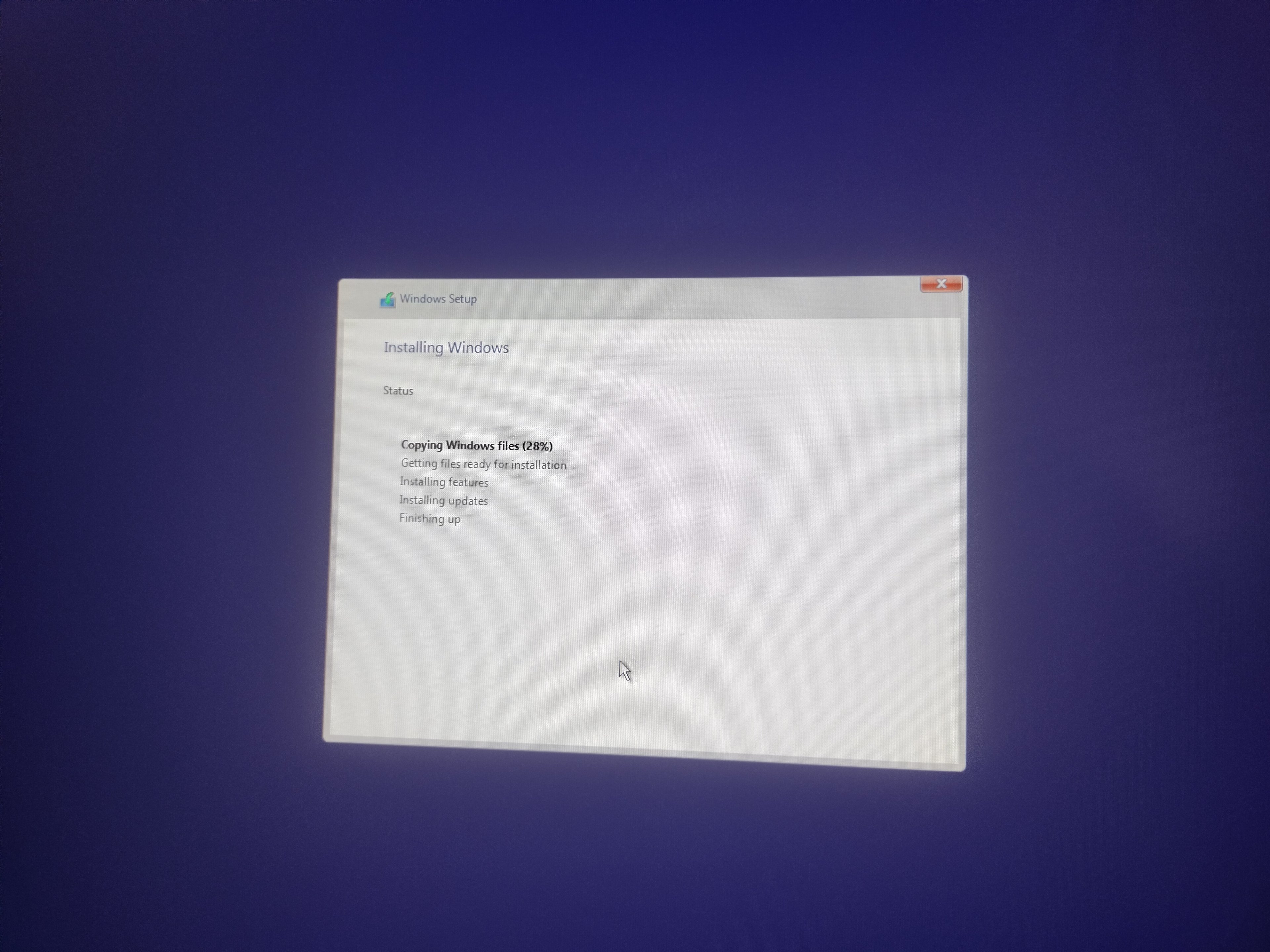

Du bist der Held des Tages :)

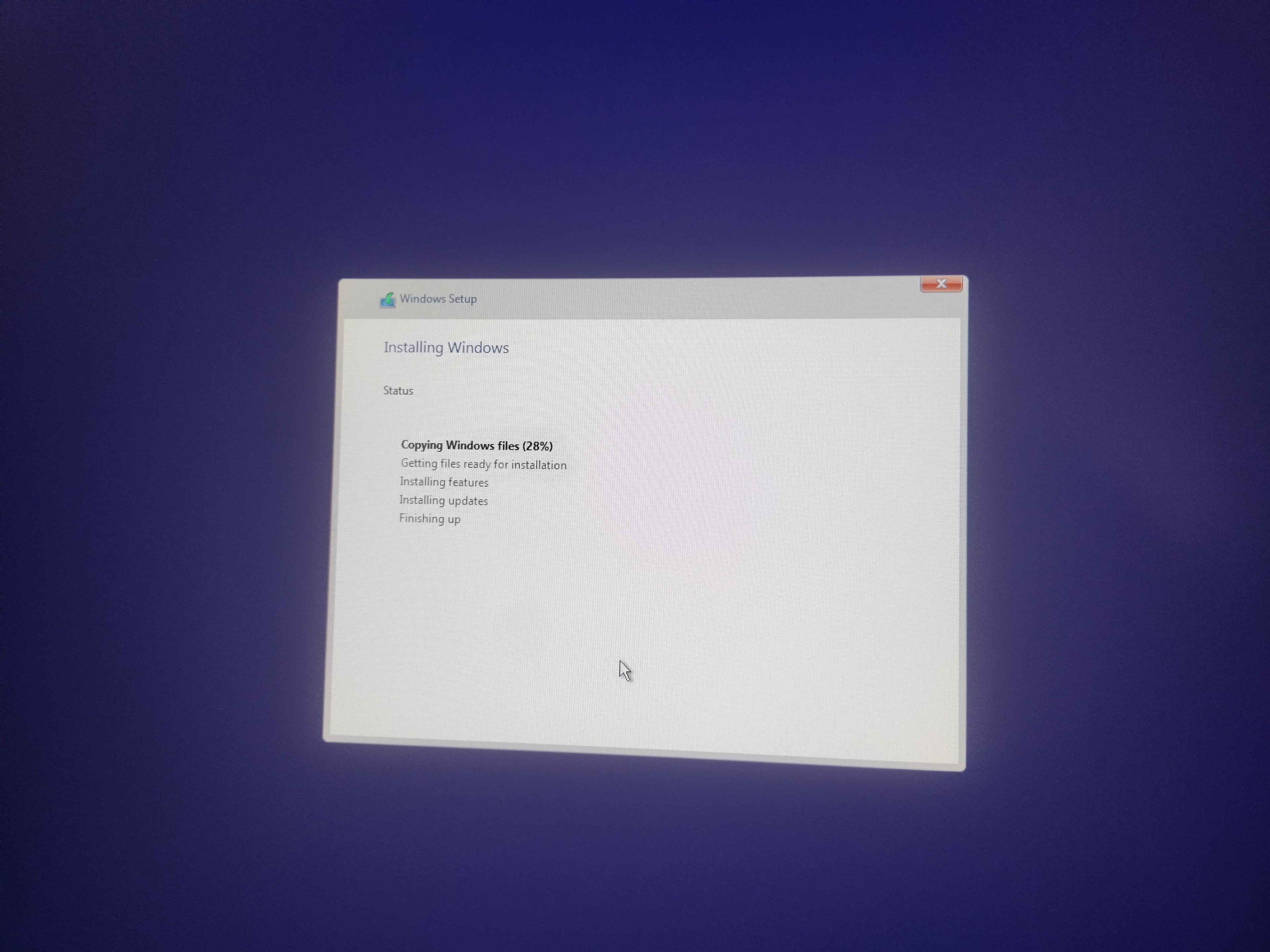

CSM war scheinbar aktiv - nach einer Deaktivierung klappt es!!!
