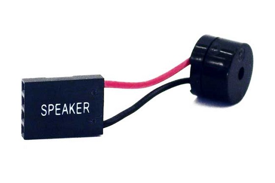

Dem PC-Gehäuse sollte ein kleiner Lautsprecher beiliegen, den am Mainboard anschließen (richtige Polung beachten: schwarz = Masse; polung sollte im Handbuch erklärt sein):
http://tschalli.de/image/cache/data/Zubehoer/pc_speaker1-700x700.jpg
Wenn kein Beep-Ton kommt, alle Lüfter drehen aber kein Bild kommt, spricht viel für ein defektes Board oder defakte CPU, oder es liegt tatsächlich an einem veralteten BIOS und Intel-ME.

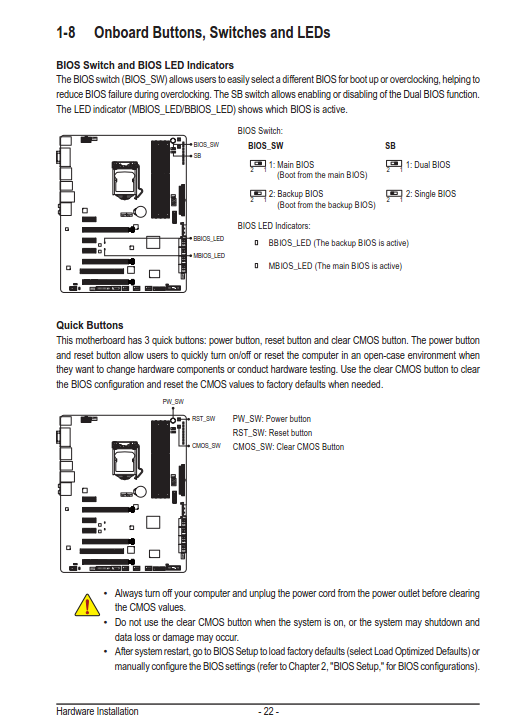

ja kann sein :) aber hab ja auch ohne ram probiert so ist das nicht :) außerdem hat eine von euch eine Ahnung was für schalter das sind unter dem Startknopf ? Cmos und Bios steht oben rüber
also echt vielen vielen dank, dass ihr euch um diese Uhrzeit und noch soviel zeit für mich nimmt weiß es sehr zu schätzen . ja ich werd jetzt ma ausprobieren was du mir sagst aber diese kleiner lautsprecher gibts bei mein gehäuse garnet
PW_SW = Power Button
RST_SW = Reset Button
CMOS_SW = CMOS Switch für CMOS-/ BIOS-Reset
BIOS_SW = zum Umschalten zwischen BIOS A und BIOS B
Die Schalter/ Knöpfe werden aber auch im Handbuch vom Motherboard erklärt
wie auch alle anderen Dinge!
danke ^^ ja wie soll ich den Piepston hören wenn keine speaker von gehäuse vorhanden ist?
Welches Gehäuse hast Du? So ein Speaker sollte eigentlich zum Zubehör gehören. Kann aber sein, dass das einige Hersteller aus Kostengründen eingespart haben :mad:. Gibts auch extra zu kaufen, nur das nutzt dir hier und jetzt natürlich nix...
Es ist aber so, dass alle Lüfter drehen und nur kein Bild kommt, korrekt?
LG N.
Antec Big tower
Ja alle lüfter drehen :) scheint halt echt alles wirklich zu funktionieren nur kommt kein bild ... :(
Die wenigsten Hersteller packen solch einen Beeper noch mit in den Zubehörbeutel.
Da kann man ja ein paar Cent sparen und das wird dann auch von den Gehäuseherstellern gemacht.
Ggfs. solchen einen Speaker/ Beeper
vor Ort kaufen. Kosten je nach Händler und örtlichem Preisgefüge zwischen 1,50-ca.3€.
