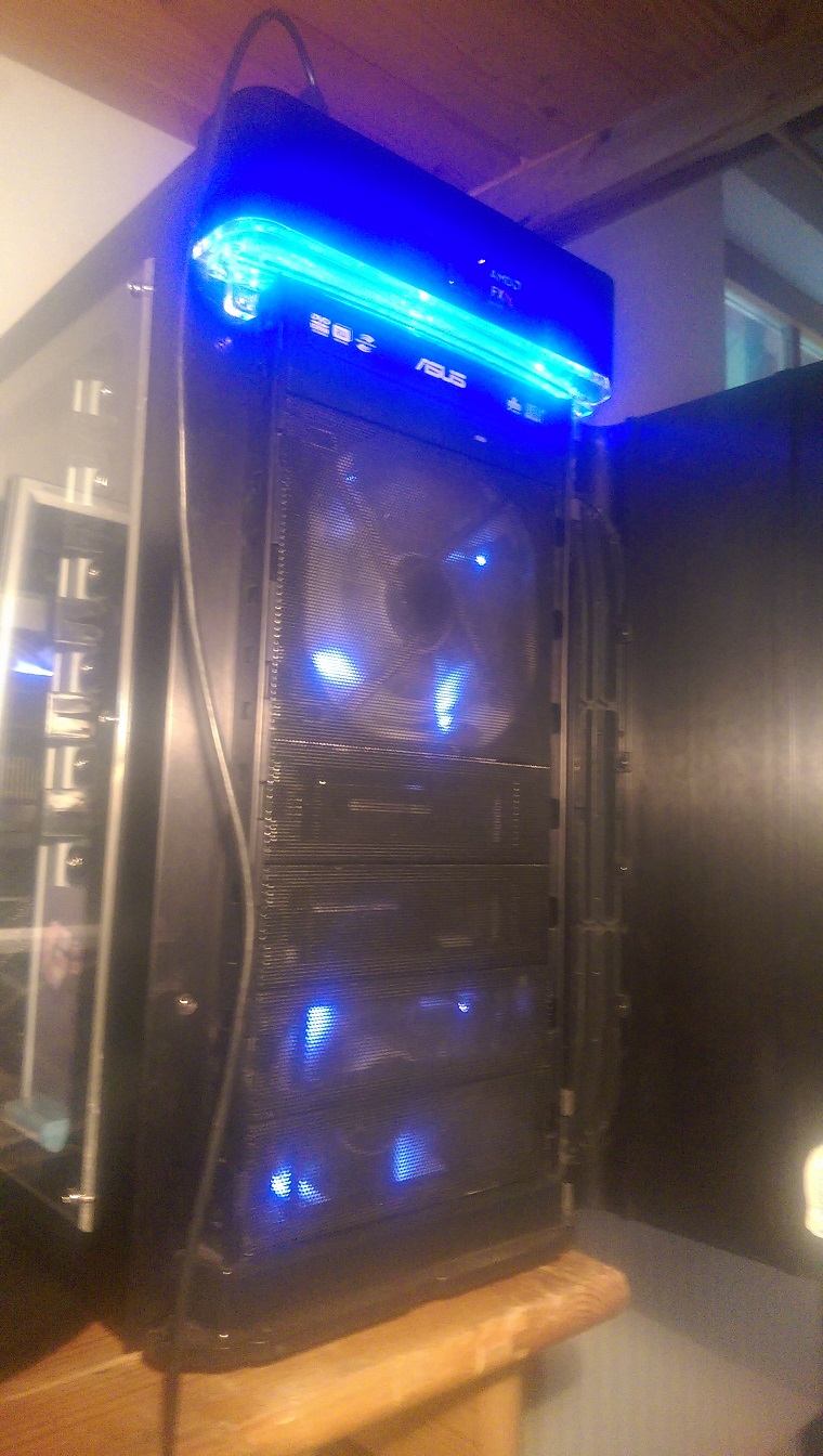

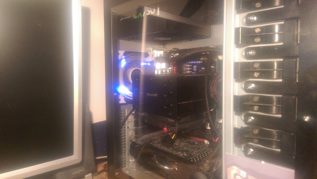

Ich habe nun auch mal ein Foto von meinem PC eingestellt um mein Lüftersystem besser erkennbar zu machen. Den Ram und die Grafikkarte habe ich schon mal getauscht, die Asus 280X war vorher eine Gigabyte von der ich nur abraten kann und der Ram war zuvor von TeamGroup. Seid dem ich den neuen Ram verbaut habe ist mein System auch viel Stabiler geworden. Über ein bis zwei Wochen hatte ich auch keine Probleme mehr bis jetzt. Ausser bei BF4 hatte ich keine Freezes aber BF4 ist ja leider oft selbst der verursacher. Ich habe nun auch mal die Technikabteilung von Mindfactory kontaktiert von denen ich die Hardware gekauft habe und die meinten aufgrund meiner Fehlerbeschreibung, dass es ein Defekt des Speichercontrollers der CPU sei. Werde nun die CPU mal zum Überprüfen wieder zurücksenden. Schaut euch mal meine Kiste an was Ihr von dem Lüftersystem haltet und was vieleicht des beste wäre.

Die RAM-Einstellungen sind soweit okay. Ein defekter Speichercontroller der CPU ist durchaus möglich, meine Vermutung ging ja von Anfang an mehr in Richtung Arbeitsspeicher als Temperatur, einfach weil Freezes erfahrungsgemäß sehr häufig auf ein Speicherproblem (im weitesten Sinne) zurückzuführen sind.
Allerdings kommt es sehr selten vor, dass defekte CPUs ausgeliefert werden. Ausschließen kann man es aber natürlich nicht und möglicherweise hat MF das nicht von ungefähr vermutet...:rolleyes:
Evtl. hast Du aber auch nur den CPU-Kühler bei der Montage zu fest angeschraubt, denn zumindest von Intel-CPUs weiß ich, dass ein zu hoher Anpressdruck von großen Kühlern schon mal den CPU-Speichercontroller beeinträchtigt hat und es dadurch zu Boot-Problemen kam. Bei AMD habe ich allerdings derartiges noch nicht vernommen.
Ich würde jetzt erst mal abwarten, was die Überprüfung der CPU ergibt ( vl. tauscht MF sie auch einfach aus), die Kühlung scheint mir nach alledem jedenfalls nicht das Hauptproblem zu sein.
