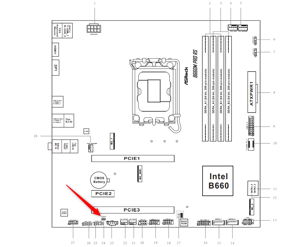

Du könntest noch ein CMOS Reset versuchen.
Wenn dein Board das "ASRock B660M Pro RS" ist, gibt es einen 2-Pin Header am Board (siehe Bild) der als "CLRMOS1" bezeichnet ist.
Trenne den PC vom Strom (nur ausschalten ist zu wenig), drücke noch ein paar Mal den Einschaltknopf, um den Reststrom aus dem PC zu bringen und brücke dann, zB mit einem Schraubendreher, diese beiden Pins für ca. 10 Sekunden. Dadurch wird das BIOS auf seine Grundeinstellung zurück gesetzt.
Danach versuche den PC wieder zu starten und schaue, ob es nun funktioniert.
Wenn das auch nicht hlift, wirst du beginnen müssen, Teile zu tauschen. Ich würde dann das Board zurück schicken und ein neues Board holen.
Danke für den Tipp
Nach CMOS-Reset bleiben nun VGA und Boot-Leuchte nach den Pieptönen dauerhaft am brennen.
Vorher sind sie nach einer Weile ausgegangen, wo ich mich auch gefragt habe was mir das sagen soll...
