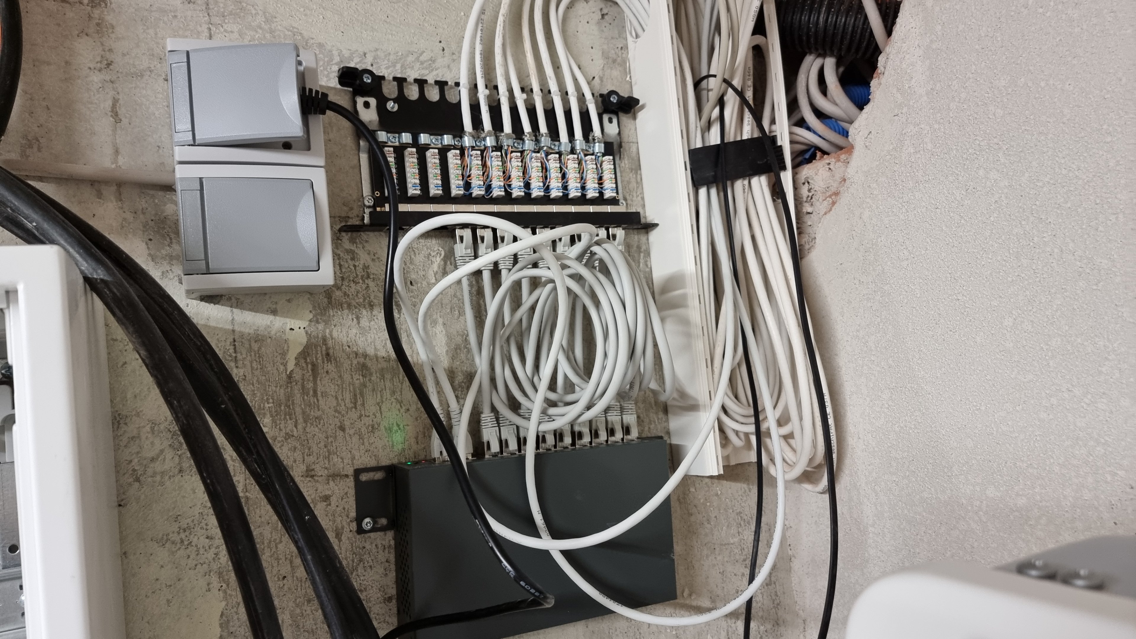

So also hier mal die Fotos aus dem Keller... ich dachte das das ein switch ist .. nein?

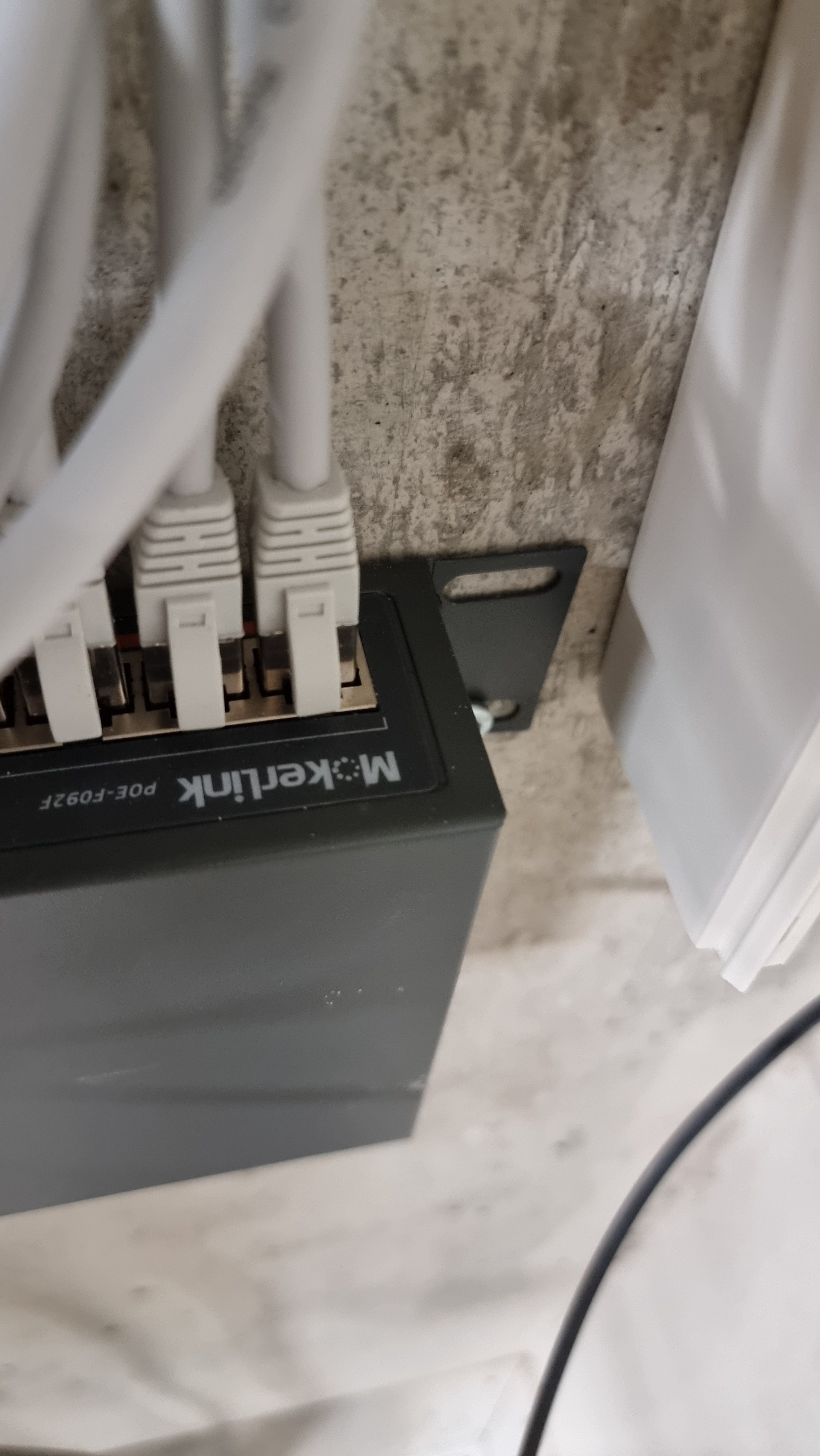

Das untere Gerät ist der Switch, bitte mal dessen genaue Bezeichnung posten, weil man auf dem Foto das, was obendrauf steht, nicht lesen kann.
Reaktionen: BFF
Sieht so aus. Lebt das Teil noch?
Leuchtende LED sind kein Nachweis das dem so ist. Was fuer einen Namen hat das Teil? @Dave84

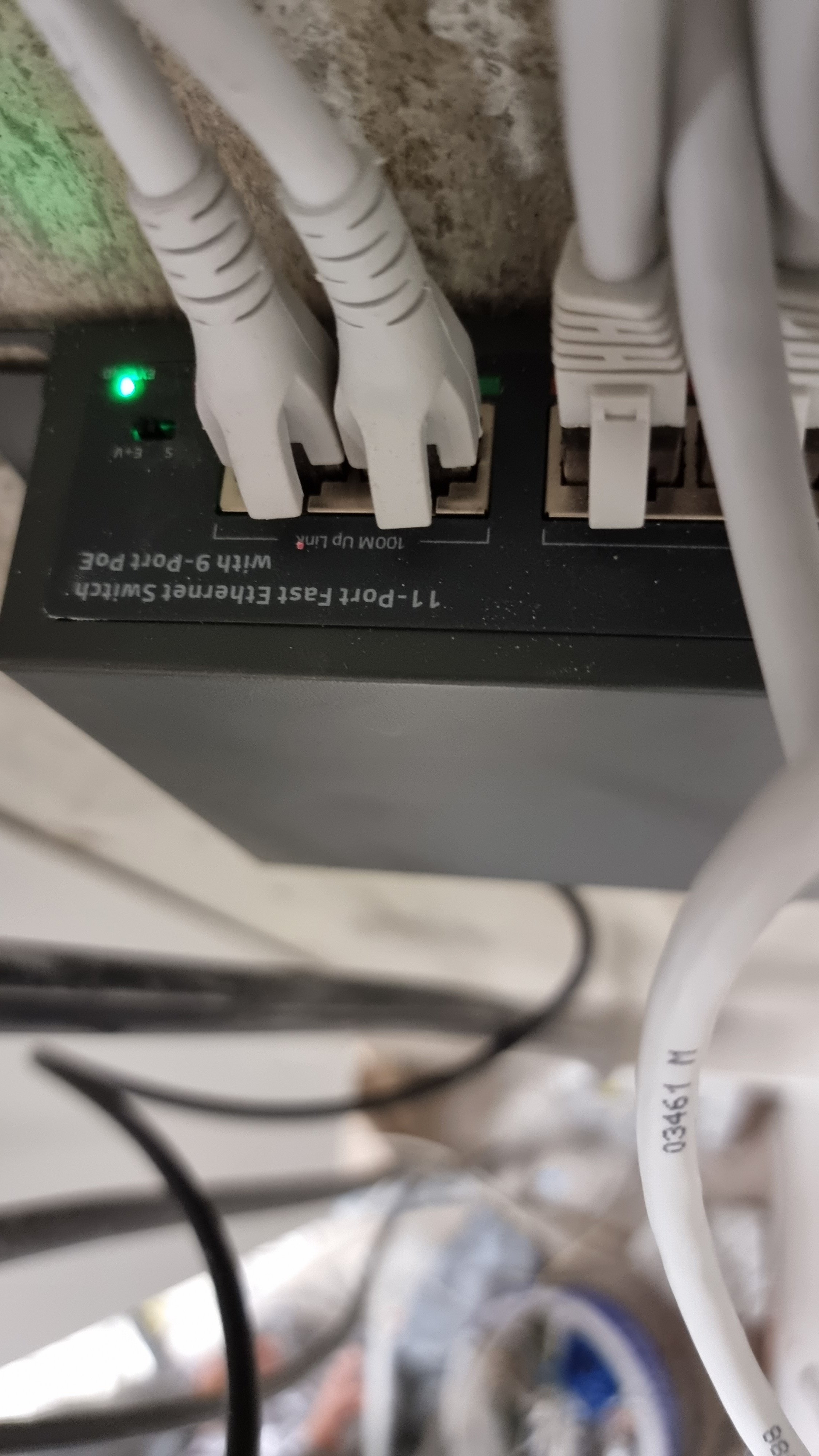

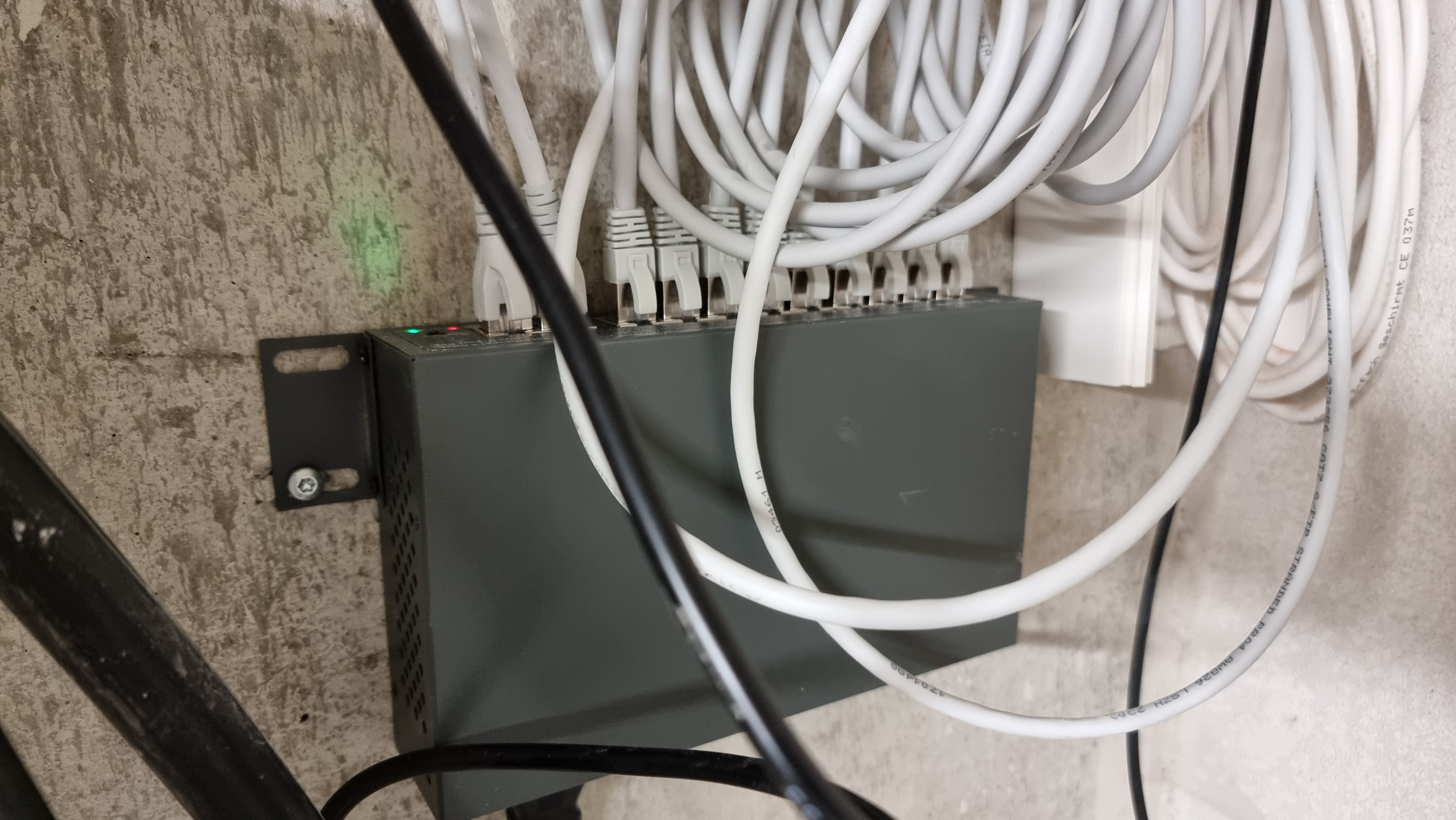

Eine Rakete ist das definitiv nicht und dann haben die einzelnen Ports nicht mal LEDs die einem einen Hinweis geben könnten, ob auf der Gegenseite ein Gerät angeschlossen ist.
Das Gerät wurde für Überwachungskameras konzipiert und hat daher kein Gigabit, für normales Hausnetzwerk im Jahre 2023 völlig ungeeignet.
Nichtsdestotrotz müsste aus allen Dosen Internet "rauskommen", wenn es denn richtig angeschlossen ist.
Extend: Port isolation and Link extension mode. In this mode, the PoE ports (1-9) of the switch cannot communicate with each other, and can only communicate with the UP-link port. 1-9 ports PoE power supply and data transmission distance can be extended to 250 meters, the transmission rate becomes 10M; Defult: Default mode, all port can communicate with each other, the transmission distance is within 100 meters, the transmission rate is 10M/100M adaptive.
Gerade auf der Seite gefunden, schau mal ob der kleine Schalter neben der grünen LED auf "S" steht.
Wenn das auf die schnelle nicht hilft, kannst du uns bitte eine grobe Skizze machen, wie und wo der Router angeschlossen ist und wo die APs. Auch Interessant wären die Kabel die in Port 10&11 stecken, die sind nämlich nicht mit dem Patchpanel verbunden.
Vielleicht kann dir da dein Elektriker was zu sagen, er ist auch der, der den Switch verbrochen hat?
Reaktionen: omavoss und BFF
Ein Elektriker ist eben auch kein Netzwerktechniker; Strippen ziehen kann eigentlich jeder, aber Netzwerktechnik geht doch wesentlich darüber hinaus.
Schon allein, wie der Switch, der eigentlich in einen Netzwerkschrank gehört, senkrecht an die Wand "genagelt" wurde, ist außergewöhnlich. Die Wärmeabfuhr lässt grüßen . . .
Elektriker dürfen meinetwegen bei Einhaltung der Biegeradien die Netzwerkkabel ziehen und das Patchfeld (in einen Server-Schrank) installieren, aber danach hörts auf. Der Rest gehört in die Hände von Fachleuten.

Einiges geht hier nicht zusammen. Das das nun ein Neubau sein soll, kann man anhand des fast ethernet switches nicht glauben. Wohnt der TE denn allein im Haus und hat 8 Lan Dosen in der Wohnung? Wenn ja dann lohnt eine Umrüstung auf gigabit switch 8 ports. Wobei ich aber den alten switch sitzen lassen würde wg. poe.
Aber wenn eh nur 100Mbit verteilt werden sollen, kann man den alten switch auch weiter nutzen. Einfach mal den Schalter umschalten.
Der Router muss natürlich mit der Dose im Zimmer verbunden sein und der entsprechende Port mit dem einem der uplink Ports verbunden sein. Sonst wird es nicht funzen. Die dort eingesteckten Kabel führen ja nicht auf das Patchpanel, sondern rechts in den Kabelkanal, wer weis wohin. Kommen die 2 LAN/Patch-Kabel irgendwo in der Wohnung oder im Keller an?

Ja, das ist einer. Letzt hatten wir schon mal MokerLink im Forum … hattet wohl den selben Elektriker. Oder jemand hat den ersten gesponserten Artikel auf Amazon genommen … Die Installation ist leider maximal abstrus, weil Du nur acht Kabel im Patch-Panel hast, aber neun Kabel zum Switch gezogen wurden. Wobei man hier noch Hintergedanken vermuten kann – soll sauber aussehen. Was uns leider vor ein Rätsel stellt, sind die zwei Uplink-Kabel (ganz links). Weißt Du wo die hinführen?
Falls Du beide Uplinks in den Speedport gesteckt hast, also z. B. auf LAN2 und LAN3, dann hast Du einen Schleife erzeugt, denn der Speedport kann keine Link-Aggregation. Bitte nur ein Uplink-Kabel verwenden, also z. B. nur das ganz linke Kabel des Switch in LAN2 des Speedport.
