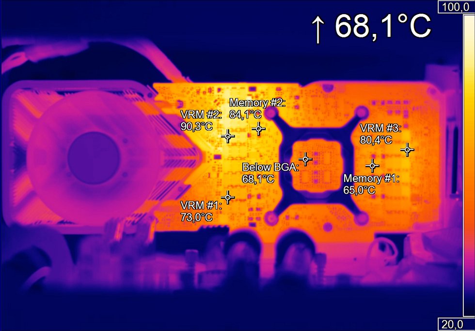

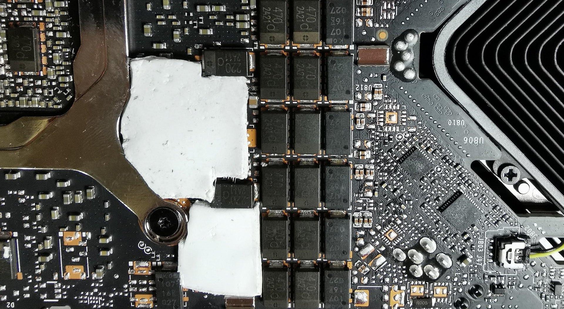

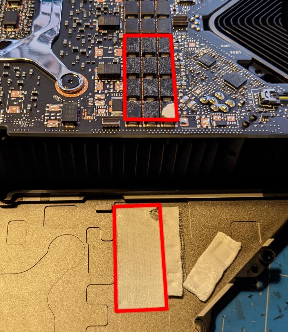

Und im Artikel, der reddit Post. Meine Karte hab ich Januar gekauft, und da ist auch das Pad drauf. Aber das ist an einer ganz anderen Stelle als von Igor beschrieben, also was soll das bringen? Wird komischerweise nirgends erwähnt dass es nicht die gleiche Stelle ist.
Kann mir auch gut vorstellen dass die Hotspots bei jeder Karte anders sind.
Vielleicht hat ja nvidia wirklich versucht das zu kopieren, aber naja, dann haben die das ja wohl falsch gemacht.
Das Pad liegt hier ja auf den Spannungswandlern oder was das da sind, und nicht hinter dem Speicher.
NVIDIA kühlt jetzt die CAPS vor dem RAM. Die Wärme wandert ja von den VRM an genau dieser Stelle durch die Platine zum GDDR6X. Da die Caps schön hoch sind, reichen auch 1 mm Pads. Kostet nur ein Drittel, bringt was, allerdings nicht so viel wie die direkte Kühlung. Da trafen sich Ingenieur und Controller. Kompromiss halt :D
Igor:
Nvidia:
Stimmt.
Nein, der Hotspot ist der Gleiche :)
Der heiße Track liegt zwischen den VRM und der GPU, der Speicher leider darüber. Ich habe den Speicher direkt von hinten gekühlt, NVIDIA kühlt die Caps daneben, was viel billiger ist, weil man dünnere Pads nehmen kann. Es ist nicht so effizient, da auch die Caps ja einen Wärmewiderstand besitzen, aber es hilft zumindest schon ein ganzen Stück.

Optimale Umsetzung und kostenoptimierte Produktion sind immer zwei Paar Schuhe. Das dünnere Pad spart pro Karte um die 15 Cent und lässt sich auch viel einfacher in der Insertion Line applizieren.
Wer es ganz gut machen will, beklebt beides. Aber der RAM allein reicht schon. Nur dass man diese bröseligen 3 mm Pads braucht, die es so schwer gibt und die leider kosten. :D

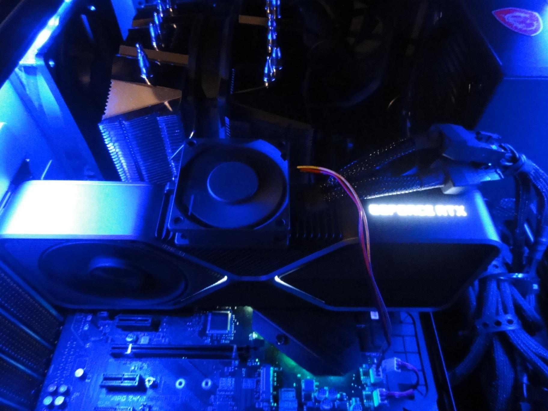

Was mich verwundert ist, dass man die VRam Temperatur von außen offensichtlich nicht beeinflussen kann
also egal wo ich per Mini Lüfter @ 5000 U/Min Luft zuführe, es ändert sich rein gar nichts an den Werten !?
Und da die Temperatur unter Last sehr schnell auf 100°C springt könnte man fast meinen da ist gar kein Kontakt !?
