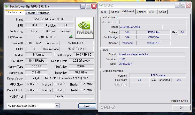

Neue 8800 GT/S und Geforce 9 funktionieren mit VIA-Chipsätzen!
riDDi
Admiral
Aug. 2004
7.573
  • Bis vor kurzem galt allgemein, dass Nvidia-Grafikkarten mit PCI-Express 2.0-Schnittstelle mit einigen VIA-Chipsätzen nicht kompatibel sind (so z.B. der PT880 auf dem 775/4CoreDual-VSTA), die nicht voll der PCI-Express 1.0-Spezifikation entsprechen.
Doch nun frohlocket! Es ward verkündet:
Mavke schrieb:
NVIDIA has done their home work and has fixed the anoying issue with the PCI Express struggles with some strange VIA chipset who are not fully within specs of the PCI Express guides.
Nvidia hat sich etwas in den Keller verzogen und das Problem gelöst. Alle neuen Geforce 8 (mit G92-Chipsatz) und Geforce 9-Karten funktionieren jetzt auf Boards mit betroffenen VIA-Chipsätzen!
Alte Geforce 8-Karten (mit G92-Chipsatz) können per BIOS-Update ebenso kompatibel gemacht werden.
Und siehe da:
9600gt_4coredual-vsta-png.90365
Tips für mehr Stabilität auf dem AsRock Dual-Boards:

Mich würde mal interessieren, wie stark die Leistung bei der Nvidia 9600 GT auf den Boards mit PCIe 4x Unterstützung einbricht, sollte sie wirklich darauf funktionieren.
Habe mal vor ca. einem Jahr auf THG einen Testbericht gelesen, wo es um diese Problematik mit Ati und Nvidia Karten ging. Das Ergebnis dieses Tests war, das die Nvidia Karten deutlich mehr an Leistung verlieren als die Ati Pendants.
Würde also bedeuten, wenn man diesem Test Glauben schenkt, das eine 9600 GT, auf einem Board mit 4x PCIe, vielleicht gleich schnell oder sogar langsamer ist wie eine Ati 3850.
Aber bitte steinigt mich jetzt nicht gleich, dies sind nur so Überlegungen, die mir durch den Kopf gehen, da ich mich ja auch endlich für eine von den Karten entscheiden will und das Asrock 775 Dual Vsta habe und auch noch ne Weile behalten will.
MfG hoschell
Die THG-Benches sagen dabei was andres aus als die Benches aus unserm Forum hier. Da war der Unterschied marginal.
Überlegt mal: was kostet viel Bandbreite? Klar, Texturen. D.h. passen alle Texturen in den VRam ist die PCI-Express-Bandbreite irrelevant. Sogar beim Laden ist Anzahl der Lanes völlig egal, da hier die Festplatte der limitierende Faktor ist.
Auch das eine Gigabyte, dass PCI-e x4 Übertragen kann muss erstmal vom Ram gebracht werden ;) Son schneller Core 2 cacht und swapt ja selbst wie blöde und belegt dabei zum großen Teil die verfügbare RAM-Bandbreite.
