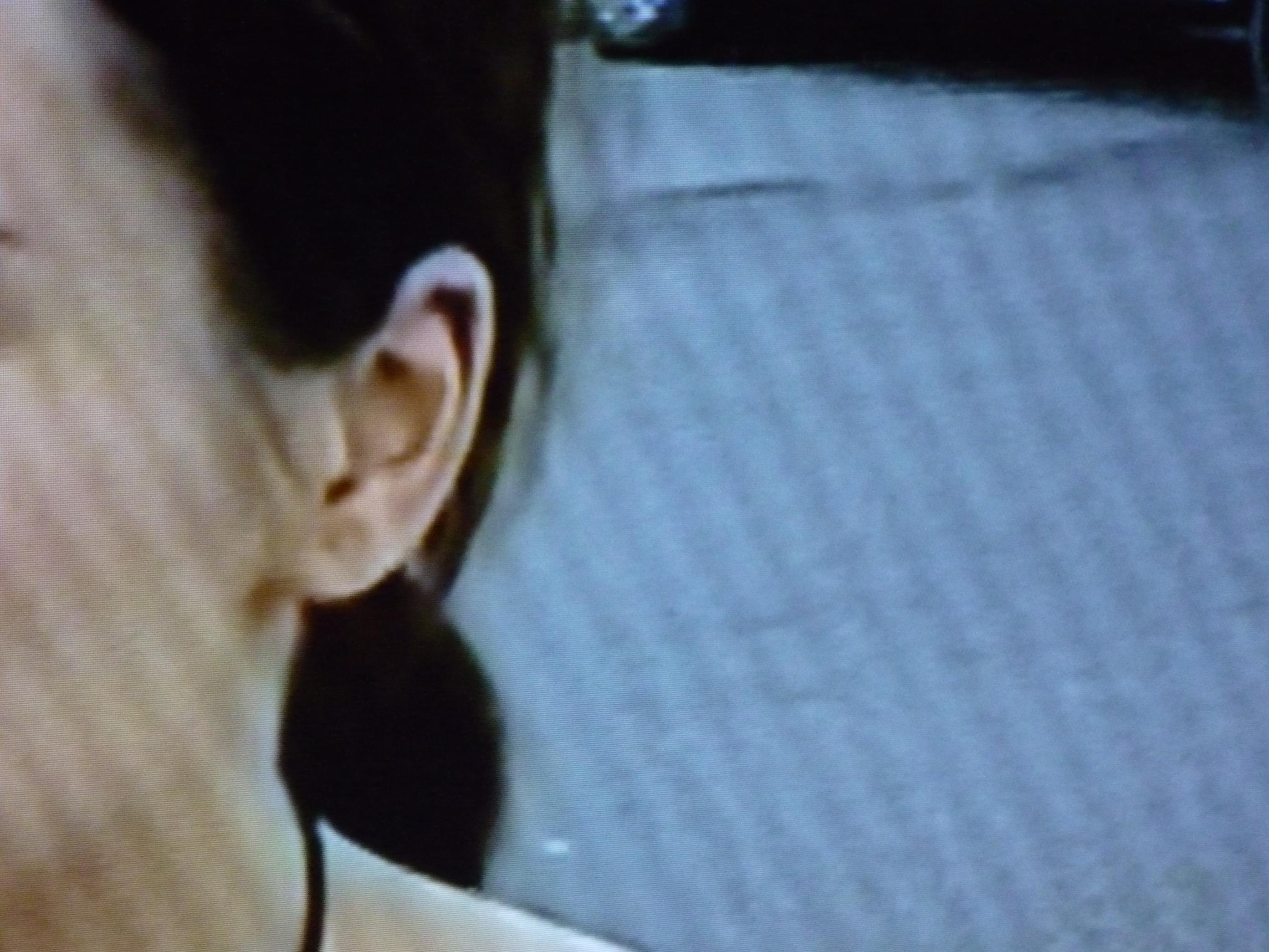

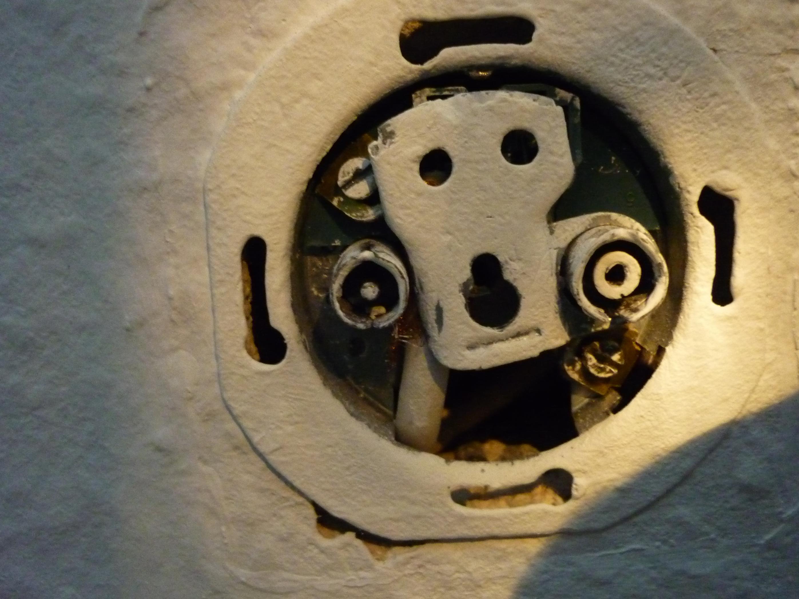

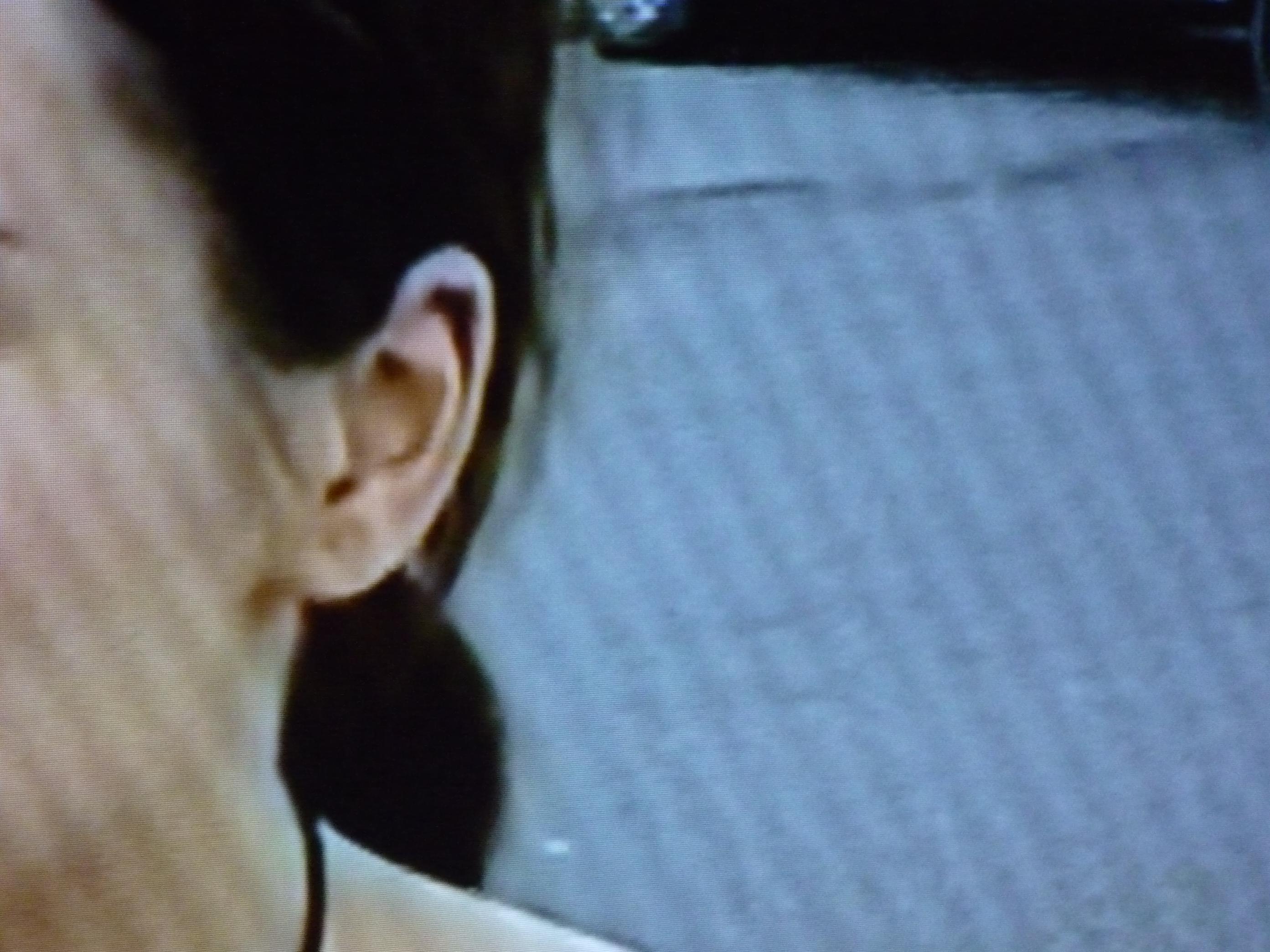

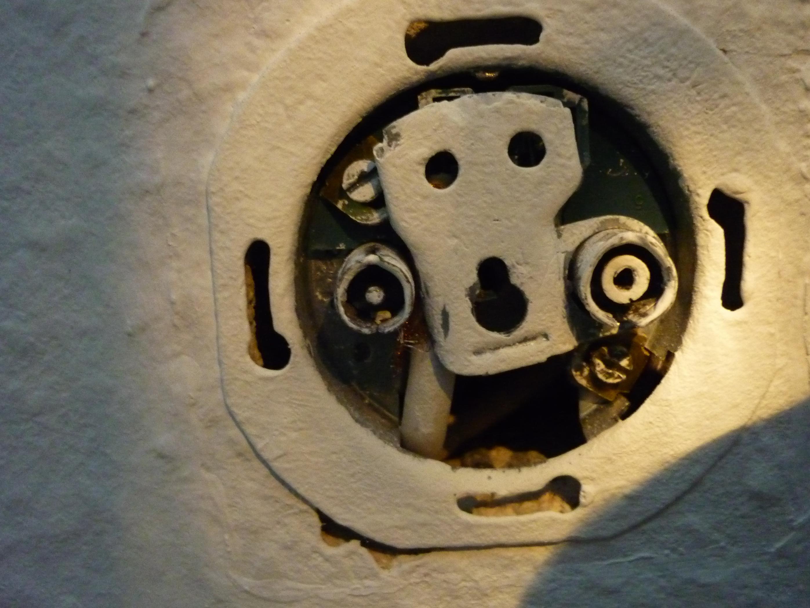

Da bin ich wieder. Ich habe Fotos gemacht von der Dose und von RTL. Ich hoffe das es ein wenig zur Aufklärung beiträgt.

Na OK, diese Dose ist halt auch einfach hinüber. Da sollte man auch selber draufkommen. Allein die Farbe auf dem Kontakt... Bitte auswechseln.
Genau das war ja der Beitragsbeginn. Die Frage war ja ob die genannte Dose in Ordnung wäre oder ob es einen besseren Tip geben würde. Setzt z.b Kabeldeutschland andere Dosen?
Na komm, meine Dose hier ist auch aus den 70ern, aber in nem guten Zustand. Wie sollen wir auch raten, wie es bei dir zu Hause aussieht. Die Dose auf dem Bild hätte ich sofort ausgewechselt. Da muss man nicht im Forum hantieren um zu merken, dass das schlechte Bild von der zerransten Dose kommt... ;)

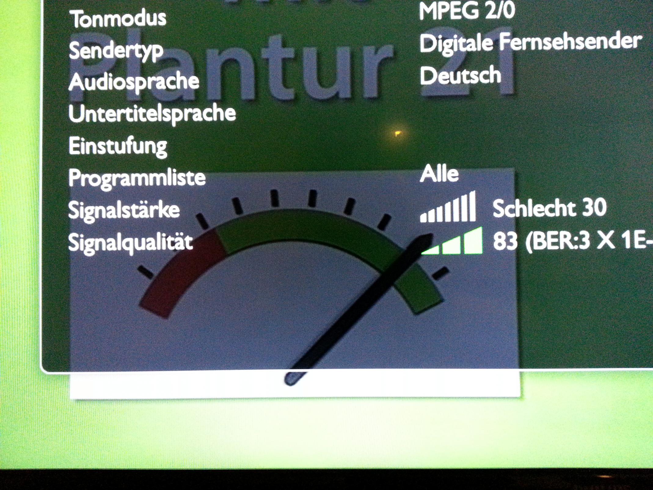

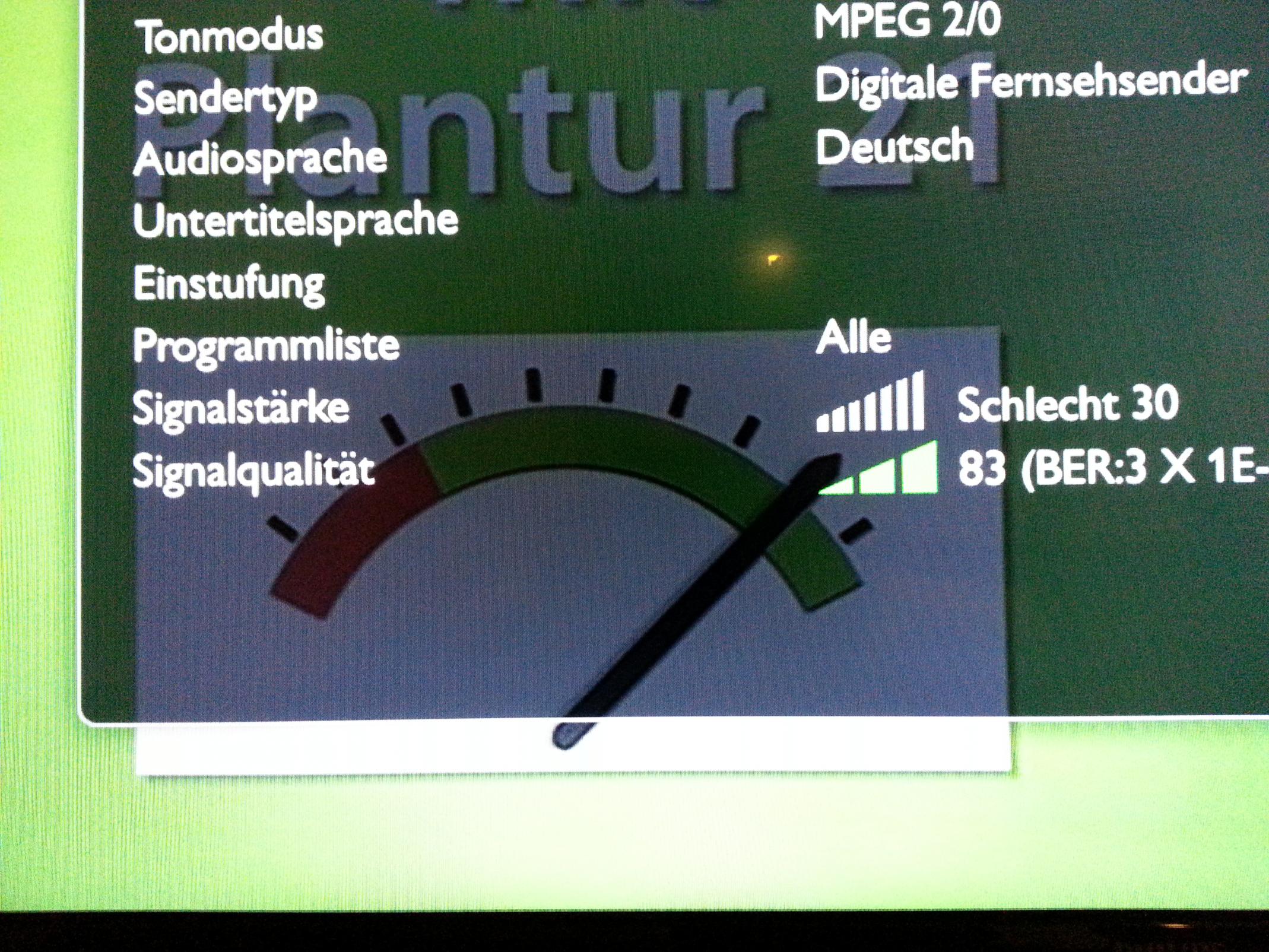

Hab ma nen Foto gemacht von meiner Signalstäre/Qually.
Die schwankt auch immer dann hackt das Bild kurz oder zerreißt so in der Mitte.
Leider nur mit nen S3 gemacht was anderes hab ich z.Z net zur verfügung.

Mal zur Klärung:
Ein 'schlechtes' Bild aufgrund von Empfangsproblemen hat man nur und ausschließlich bei analogem Fernsehen. Signalprobleme bei digitalem Empfang äußern sich so, dass man entweder Digitalfehler (abgehackter Ton, 'Klötzchen' im Bild) oder gar kein Bild hat. Wenn Dein Bild bei digitalen Sendern also scheiße ist, dann liegt das an der Glotze (sofern Deine Definition von 'schlechtes Bild' nicht die o.g. Digitalfehler beschreibt). DVB-C kann aber auch schon aus geringen Signalstärken - wie es bei Dir der Fall ist - ein Bild herausholen. Sofern das eine dB Angabe sein sollte (30) wundert es mich ehrlichgesagt trotzdem ein wenig, dass Du damit überhaupt noch konstant empfangen kannst. 30dB sind nämlich so ziemlich die Untergrenze für DVB-C Empfang. Die Qualität könnte auch besser sein, ist aber noch in Ordnung. Angepeiltes Ziel ist normalerweise 1x10-6 oder kleiner. Ist aber je nach Hausverteilung meistens aber nicht wirklich umsetzbar.
Zur Antennendose:
Die Dose (eine Enddose, so wie es aussieht) ist etwas älter und hat Farbe auf den Kontakten. Alles nicht so berauschend. Eine ESD84 wäre an sich kein Problem, aber aufgrund der geringeren Durchgangsdämpfung würde ich zu einer ESD85 greifen. Falls Du vor hast, auch Internet über die Dose zu ziehen, musst Du allerdings bei der 84er bleiben, da die 85er afaik keine Zulassung für den Rückkanal hat.

Ich Empfange die auch bei 18% Signalstärke.
Ja das Bild hackt ab und zu und zerreißt immer an manchen Stellen.(nur bei Digitalen Sender bei HD gibts keine prob.)

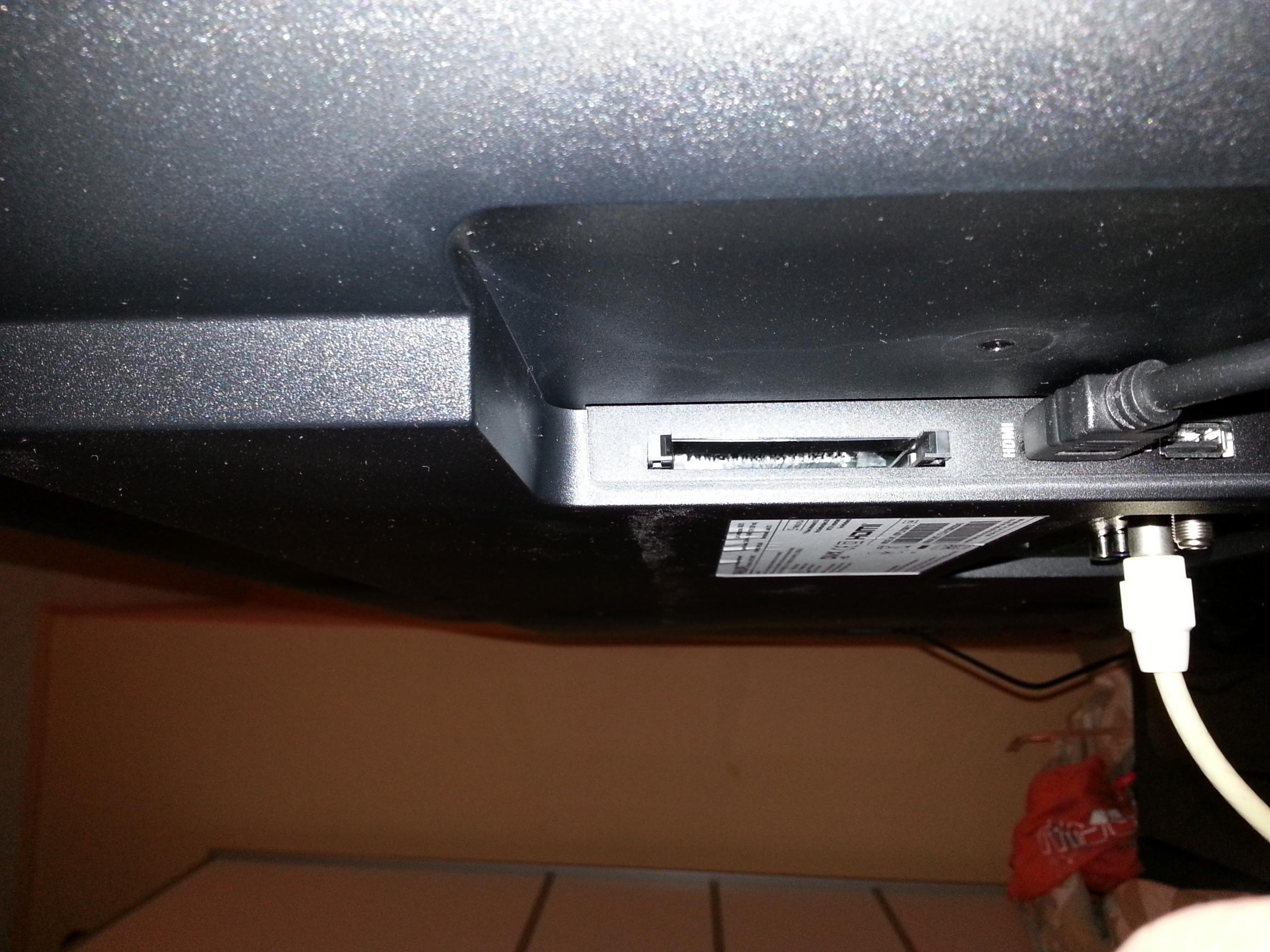

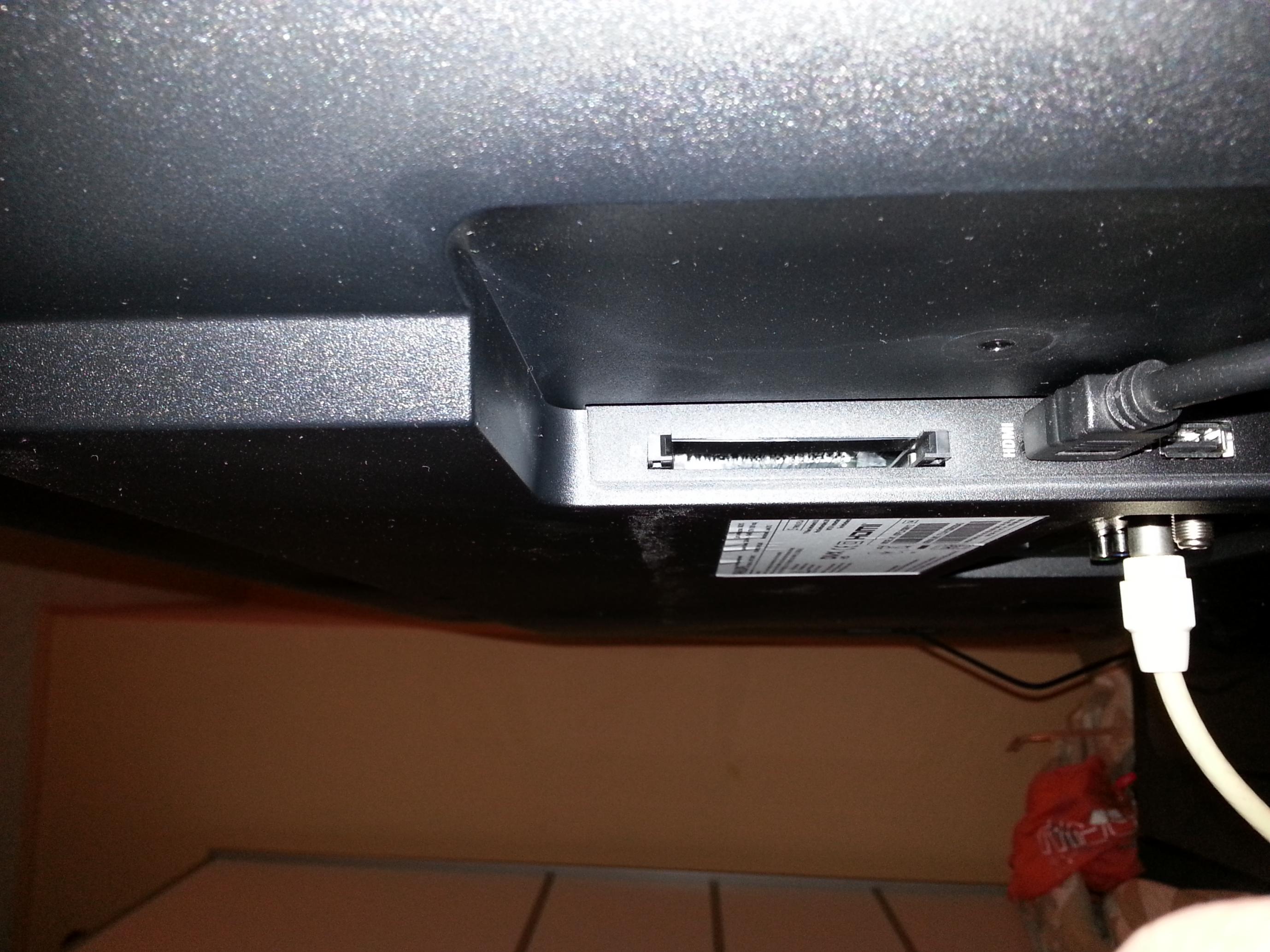

Ich hab ja so nen Kartenslot da kommt die Karte dann rein also für die restlichen HD Sender?
Also brauch ich da nix anderes weiter für?
Ist das richtiger Slot dafür steht irgentwie CI drann oder so konnt es jetzt net richtig sehen.
Hab mal nen Bild von gemacht.
Das Drama hat ein Ende. Ich kaufte die ESD85 Dose von Kathrein. Nach dem Austausch war das Problem behoben. Nochmals Danke für die Antworten!
