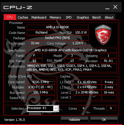

ich hab eine AMD A10-6800k CPU oder so APU
wie kann man schauen ob man ein IGPU hat?
der 8670D ist onboard grafik

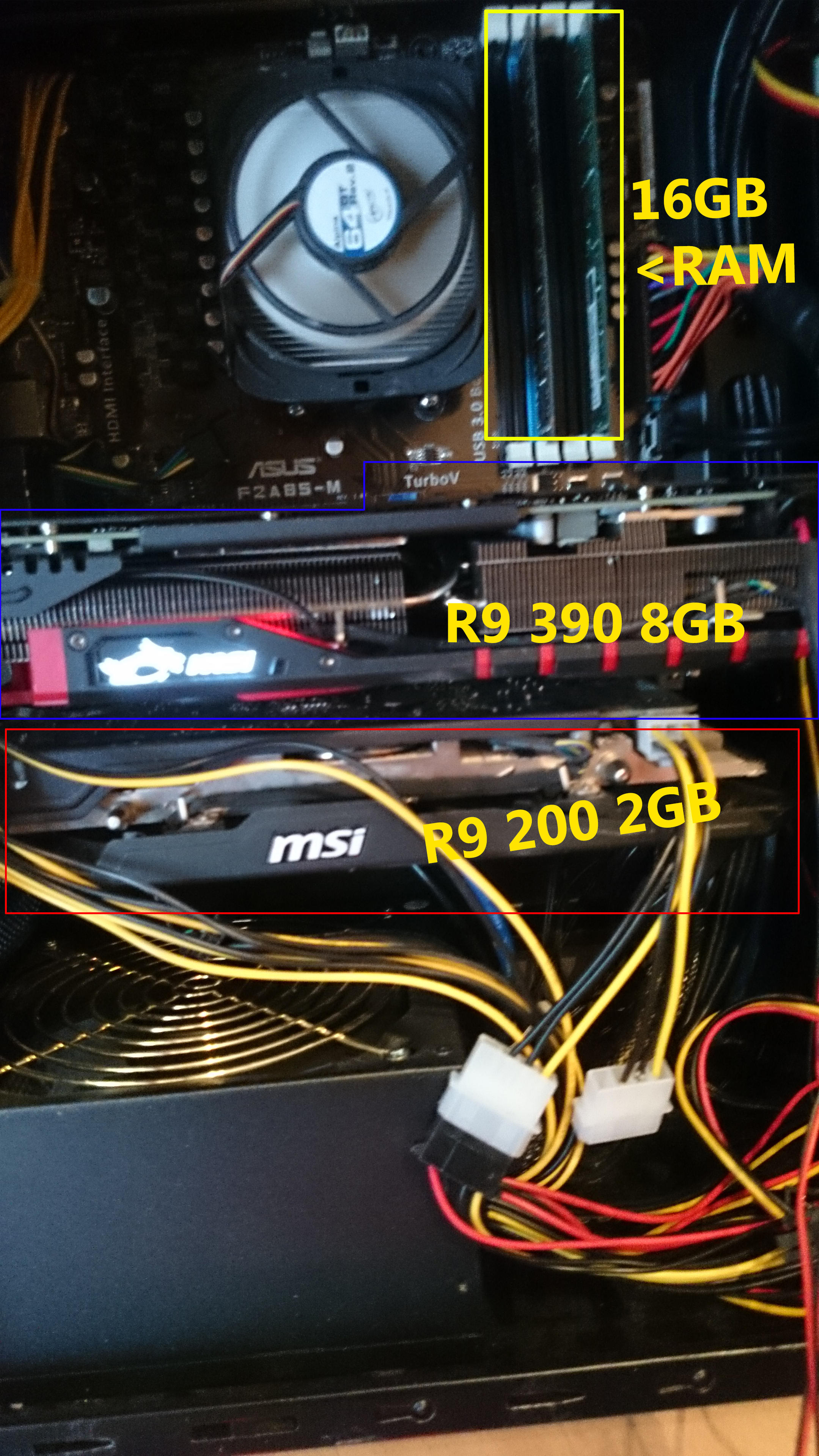

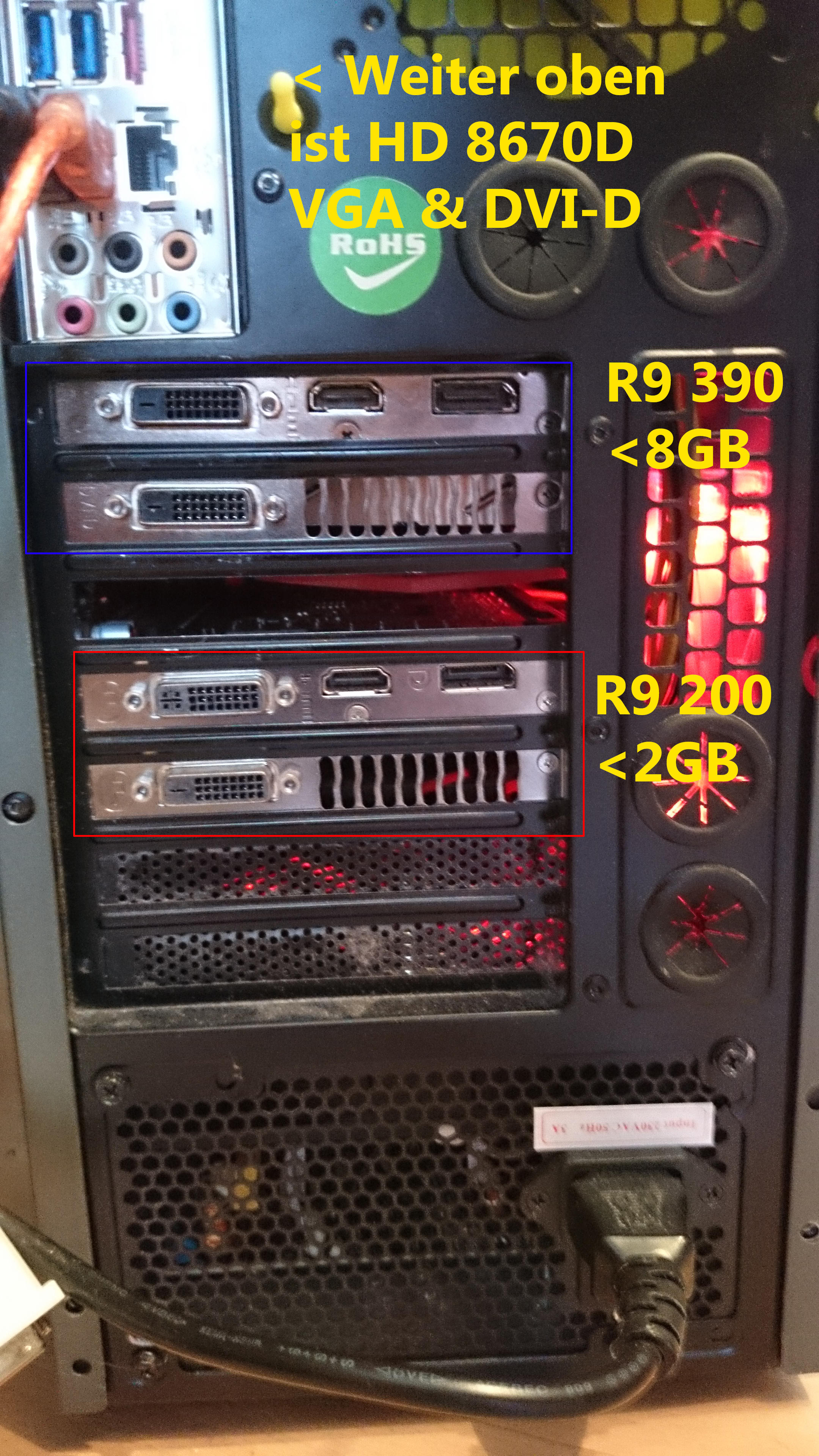

da wo blau makiert wird das 2 DVI-D anschluss das benutze ich

Du betreibst jetzt aber nicht beide Karten gleichzeitig?
Nimm die alte raus und lass nur die 390 drinne.

Hast du die Stromstecker an der GPU drann?
Auf dem Bild siehts nicht so aus.
Generell sieht das bei dir ziemlich adapter mäßig zusammen gefuchtelt aus...^^
die R9 200 die ist einfach nur so drin wollte es nicht ab machen aber die bekommt kein strom.
ja ich hab die Stromstecker an der GPU dran man sieht es nicht richtig im bild.
in mein Rechner sieht es so aus weil ich ein Neuen Netzteil dran gemacht habe.
Auch wenn kein Strom an der alten drann ist bekommt die was die steckt ja im PCI slot also raus damit.
Ausserdem steckt doch nen Adapter an der alten GPU?

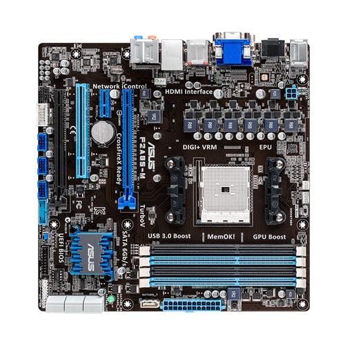

hier ist ein bild von mein Motherboard
hab ich von google genommen so einen habe ich in meinen rechner
