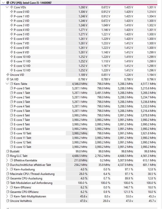

vielleicht könnt Ihr mir freundlicherweise eine Rückmeldung geben, ob nachfolgende Werte "normal" oder "bedenklich" sind.
Ich habe meinen 13500 mit NH-U12S [durch einen guten kurs] mit dem 14600kf, DarkRock Elite und KryoSheet (38x38) aktualisiert.
System:
Intel i5-14600kf | bequiet! Dark Rock Elite | Asus ROG B760-F | G.Skill Trident Z5 RGB DDR5-6400 CL32 (2x16GB) | Inno3D RTX 4070 Twin X2 | FSP Hydro Ti Pro 1000 Watt PSU | NZXT H7 Flow 2024 + NZXT F360 rgb core + 4x Noctua Chromax NF-A14 pwm

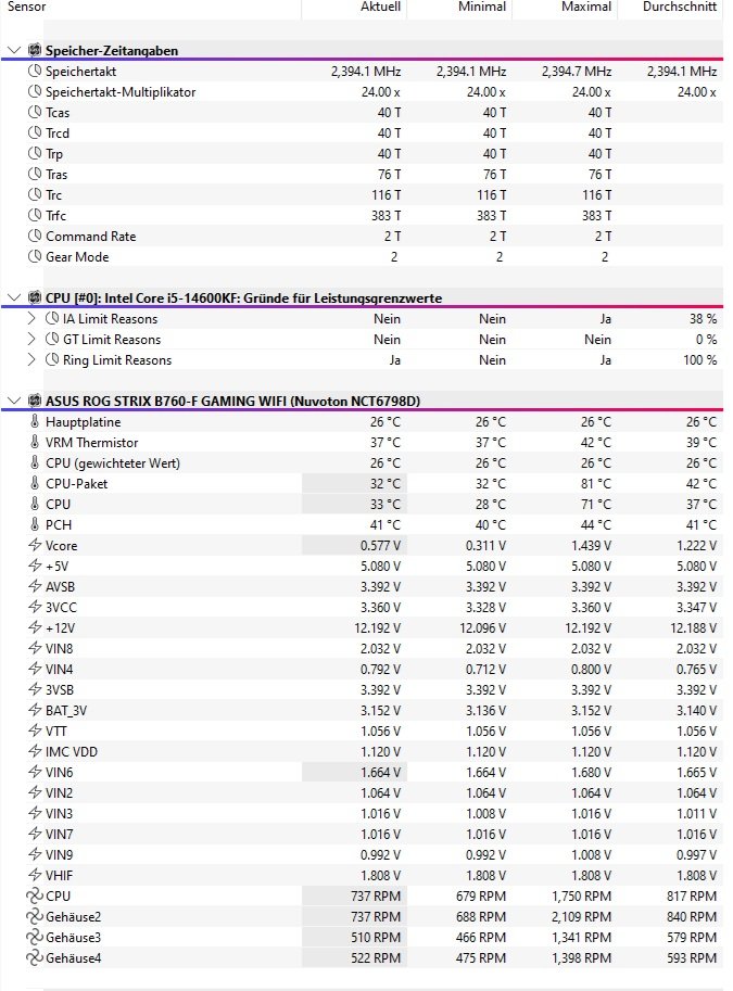

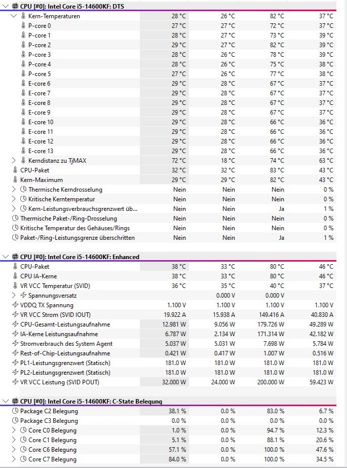

Beim Starten eines Games, bspw. BO6 (reguläre Map, nicht Nuketown) rast die CPU Temp auf 80°C+ (vgl. Fotos, HW Info). Im Bios sind alle Lüfter auf Standard eingestellt (Lüfterkurve). Ich habe aus Unsicherheit das Game nach rund 10-15 Min. beendet. Wenn ich alle Lüfter (siehen oben, welche i.d.R. Leistungsstark sind) auf Turbo stelle - komme ich auf rund 71-73°C Max. (das ist aber schon eine ordentliche Geräuschkulisse. Neben benannten Spikes war subjektiv das Gefühl, als würde die Temp. bei Ende 60 bis Mitte/ Ende 70 liegen und klettern nach oben (Bios, Standard Lüfterkurve) und bei Turbo pendeln sich die Temperaturen zwischen 60 Grad ein. Bei den "Turbo-Lüfterkurve" habe ich eine Runde BO6 MP durchgespielt und hatte keine Thermal Throtteling. Dort gab es Spikes bis ca. 71 Grad.
Das Bios ist auf dem neusten Stand (1805/ Nov. 24) zzgl. Intel Default (nichts verändert). XMP ist ausgeschaltet. Ich habe noch einmal die CPU kontrolliert bezgl. Kryosheet -> ist alles korrekt.
Fragestellung:
Könnt Ihr mir freundlicherweise eure Einschätzung geben, ob die Werte (mit Blick auf HWInfo) "normal" sind -oder ob schlichtweg dass KryoSheet einfach nichts taugt? Die Temperaturen in Anlage sind mit der Standard-Lüfterkurve im BIOS. Weil der Kühler ist definitiv richtig montiert und das KRyoSheet sitzt perfekt in Position.
Schon jetzt vielen Dank für eure Einschätzung und verbudenen Bemühungen.

82°C sind nicht, worüber du dir groß Gedanken machen musst, wenn die CPU bei 181W läuft.
Während des Spielens würde ich aber weniger erwarten, beim Laden eines Spiels kann es durchaus mal sein, dass die CPU voll ausgelastet wird.
P.S. mir ist aufgefallen, dass selbst im IDLE P-core 1 bis P-core 5 konstant bei 5,287,1 MHz steht und E-core 6- E core 13 konstant bei 3990,2 MHz verbleibt. Müsste die Takt nicht, wie beim vorherigen 13500, schwanken u./o. runtergehen?

Und bezüglich dest Taktes, die angezeigten Werte sind immer nur grobe Momentaufnahmen. So eine CPU wechselt den Takt mehrmals pro Sekunde.

Schau lieber auf den echten package-Verbrauch in watt.
Und das beobachte auch mal in Spielen, verbunden mit der Temperatur. Z.B. durch ein RTSS-Overlay. Wenn da beim Zocken so 70-120W oder so gezogen werden, dann kommst du vielleicht irgendwo zwischen 50 und 70°C.

Ja, ist es. Die wird hart limitiert durch dein Powerlimit von 181W (package Power = gesamte CPU mit allem was drin ist). In Spielen liegst du aber idR deutlich darunter.
Die Gesamt-Leistungsaufnmahme setzt sich grob zusammen aus dem CCD (wo die Kerne drauf sind) und dem I/O-Modul.
Wenn du bei 181W etwa 80°C erreichst, dann kann dir alles darunter quasi fast schon egal sein. Denn das ist völlig unbedenklich.
