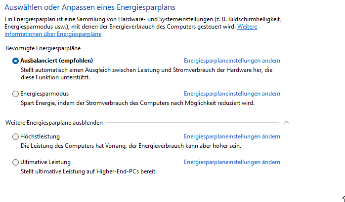

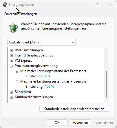

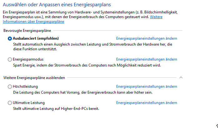

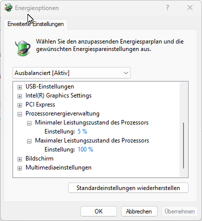

Problem gelöst: Wie beschrieben war mir aufgefallen, dass die CPU konstant bei 5,2 GHz stand - auch im IDLE. Ich habe nun in Windows 11 von Höchsteleistung auf Ausbalanciert gemacht. Im Spiel habe ich weiterhin 5,2 GHz aber die Temps sind enorm niedrig (50-59 Grad). Ab und zu gibt es einen Spike auf 70 (beim Start) - das war's dann aber auch. Wohlgemerkt laufen die Lüfter auf Standard.
Ebenfalls habe ich im BIOS beim CPU Power Management den "IA TDC Current Limit" von "Motherboard's Capability" auf "Intel default" gestellt.

Okay, das ist auch ein Klassiker... Das Profil sollte man nie anmachen! Die CPUs boostan von ganz alleine dorthin, wo sie hinmüssen.
