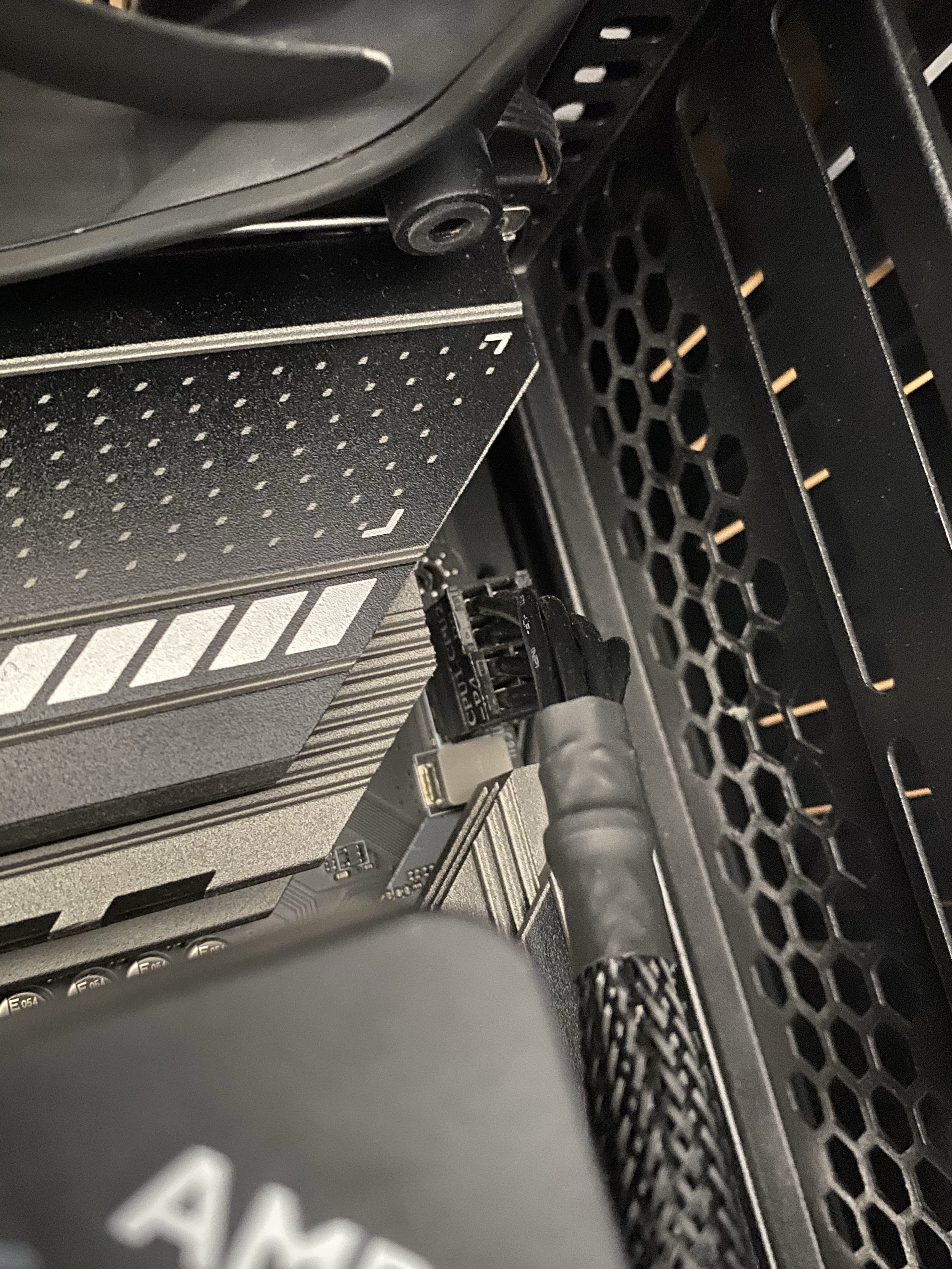

1. 4/8 Pin ATX Stecker links neben der CPU nicht vergessen?

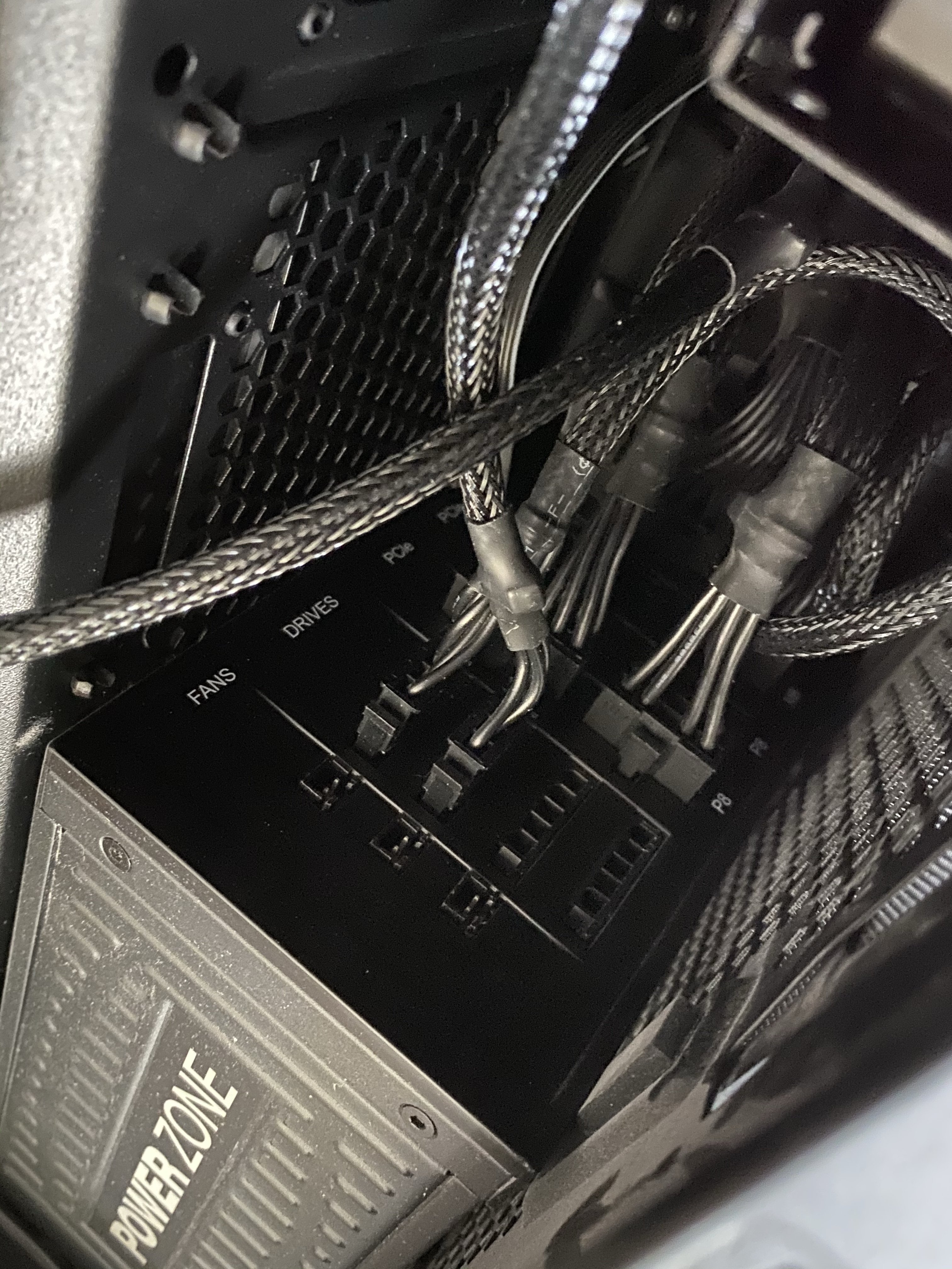

2. 2x 6/8 PinGPU Stecker an der Graka nicht vergessen?

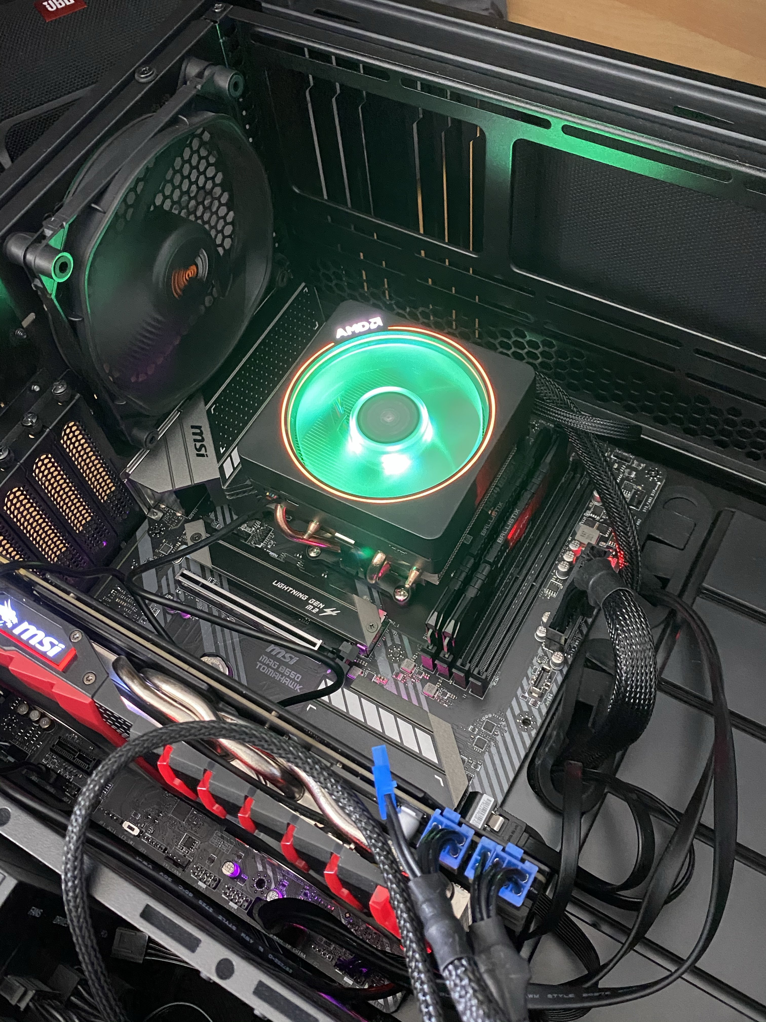

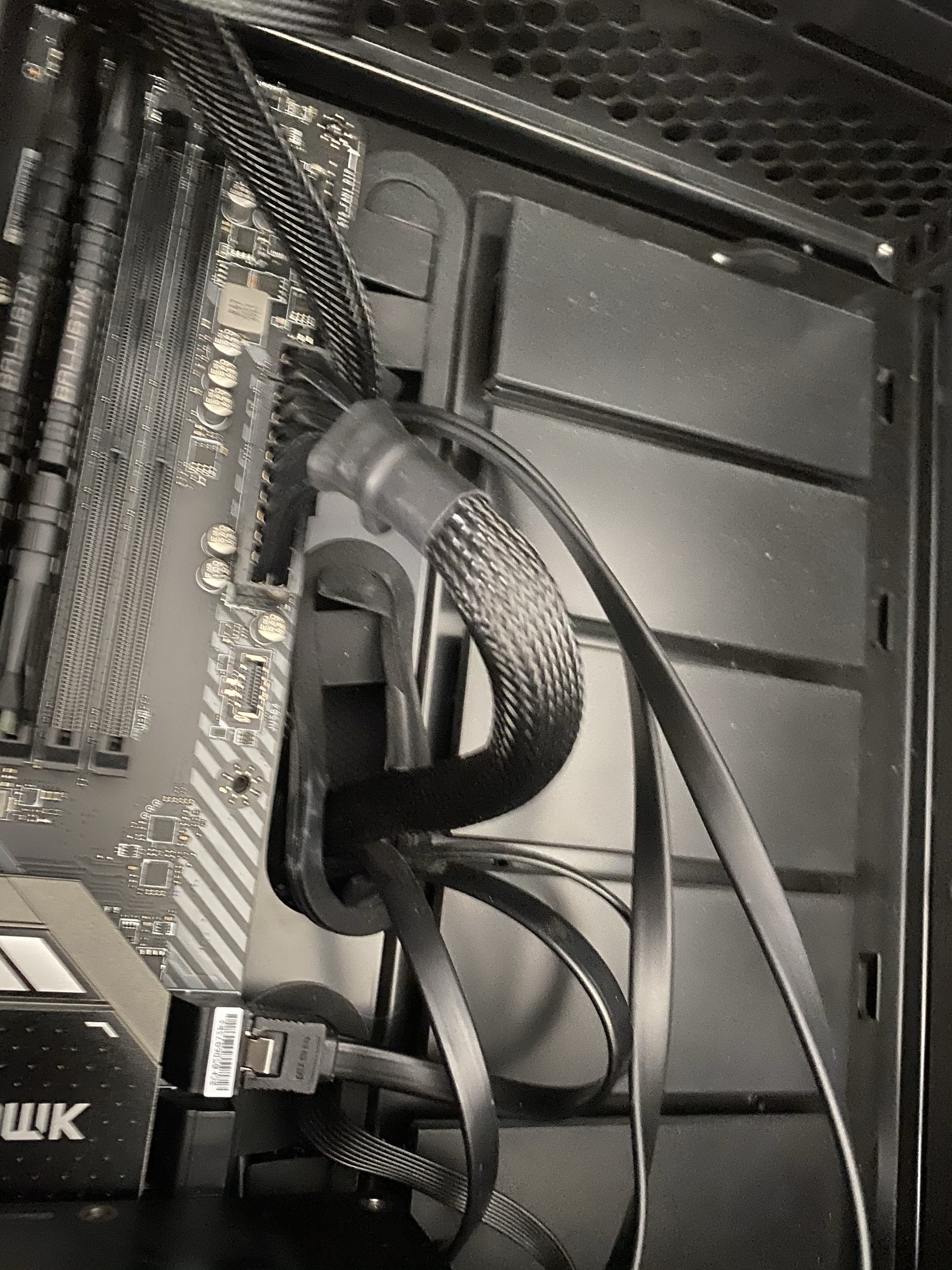

ich habe jetzt mal die alte Grafikkarte angeschlossen um einen Defekt der Grafikkarte auszuschließen. Die RAM sticks sind richtig drin und haben auch „klick“ gemacht und sitzen fest. Die restlichen Kabel sind eigentlich auch richtig drin. Ich habe die Batterie auch für paar Sekunden mal raus gemacht.
Ich habe jetzt mal paar Bilder gemacht, ich hoffe man erkennt was, sonst mache ich gerne neue.

RAM steckt in den falschen slots, bitte MB-handbuch lesen. warum steckt die graka im unteren x16-slot?

Ich dachte das wäre egal, welche slots denn?
weil der untere pcie slot evtl nicht mit x16 läuft
sollte locker in den oberen passen
und dein ram steckt falsch. A2 und B2 in der regel

bitte nicht vergessen das MB vernünftig festzuschrauben.

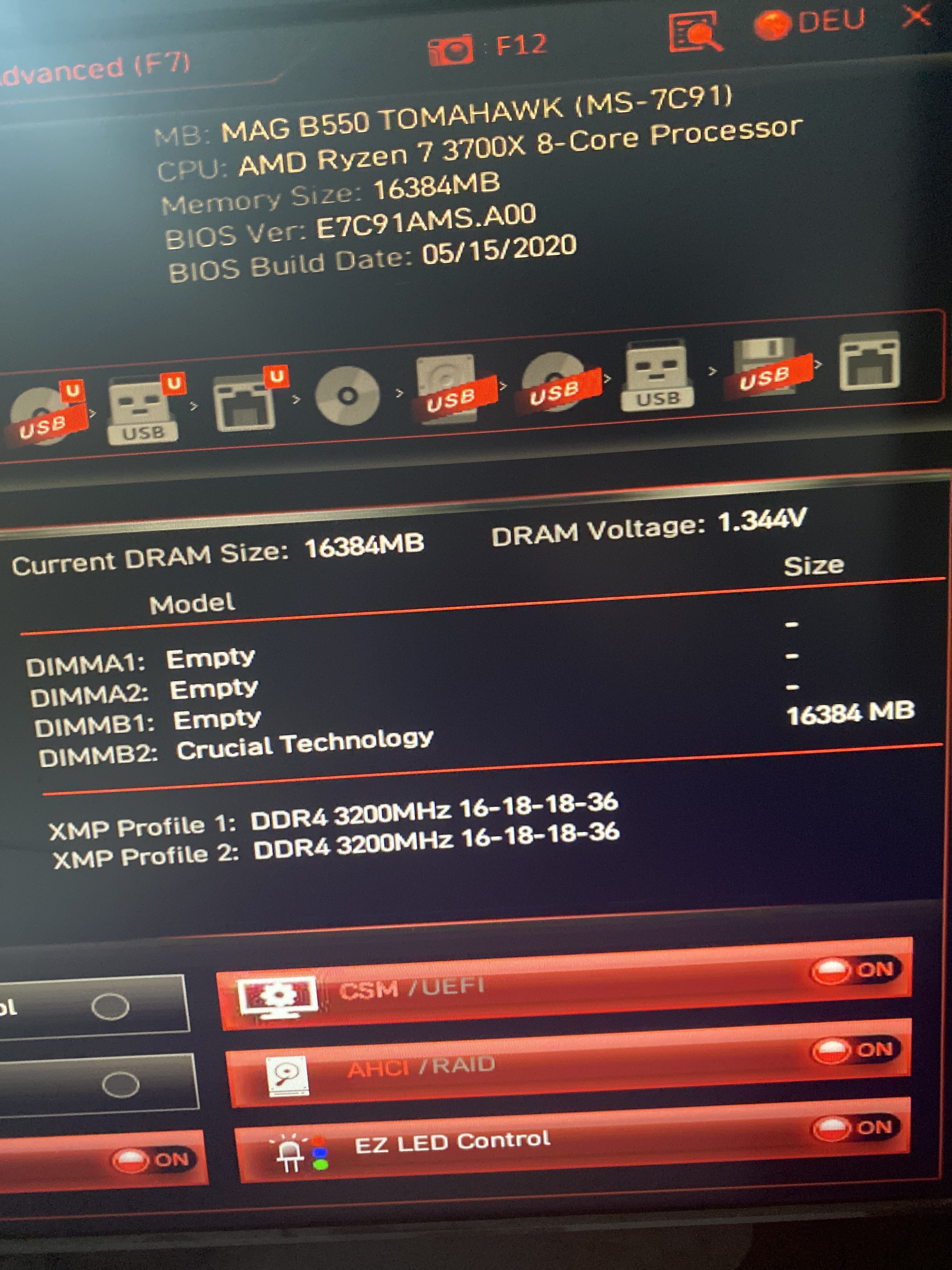

Danke hat funktioniert. Es wird allerdings nur ein RAM Stick erkannt. Ich habe bereits mal getauscht aber dann wird keiner erkannt. Benutze die slots DIMMA2 und DIMMB2

werden beide riegel in A2 nicht erkannt oder wird ein riegel in beiden slots nicht erkannt oder beides oder was anderes?
