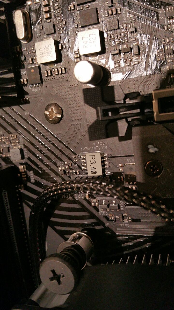

und drauf ist 3.40
Wie hast du das festgestellt?
pixelschubser23 schrieb:
"Die Verwendung des Mainboards ist nur in Verbindung mit den AMD Ryzen 3000er Chipsatz (Matisse) möglich."
Das ist Unsinn, da ist denen bei MF ein Fehler unterlaufen.
O.K, ich korrigiere mich: Es sollte P3.40 drauf sein...
Ich habe gestern noch den Service vom MF angeschrieben. Ich soll MB und CPU einschicken...
Ich messe vorher nochmal das Netzteil durch.
