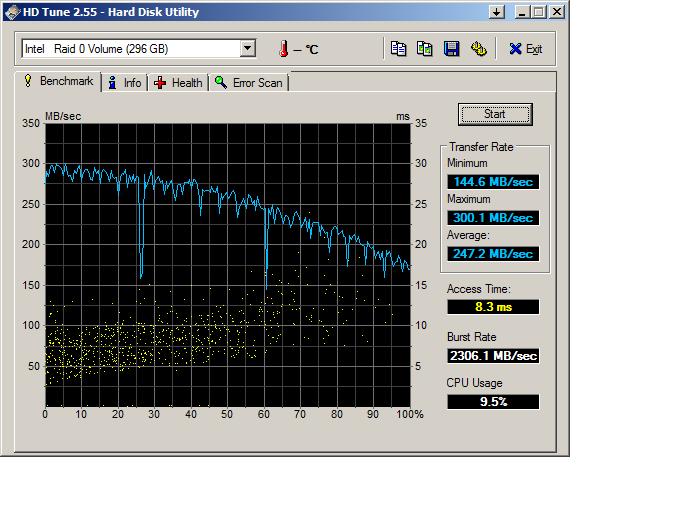

Ist bei mir auch so, siehe screen.

Vor allem bei euch Vista Usern. Euch muss doch auch auffallen das die Festplatte eigentlich die ganze Zeit minimalste Zugriffsgeräusche von sich gibt? Thats Vista!
@AkShen schon mal dran gedacht das die NTFS Version anders ist und evtl effektiver arbeitet?
Zum Thema:
Die Werte sind OK und das ist normal. Man kann nicht genau nachvollziehen wie auf das Pagefile zugegriffen wird usw und da kann es sein das in deinem Programm da die Daten schlimm aussehen doch deine Platte ist echt nicht lahm.
@AkShen
Nein ist es noch nicht, aber macht nichts, hauptsache alles pauschalisieren.
@ gecan und andere: So schöne Werte habe ich nie zusammengebracht!
Bei mir sind diese Einbrüche auch schon standard geworden und kam zum Entschluss das einfach Windows drauf zugreift!
Man hörts auch ein bisschen raus, jetzt weiß ich auch dass die zugriffszeiten meiner raptor besser sein müssten! =)
