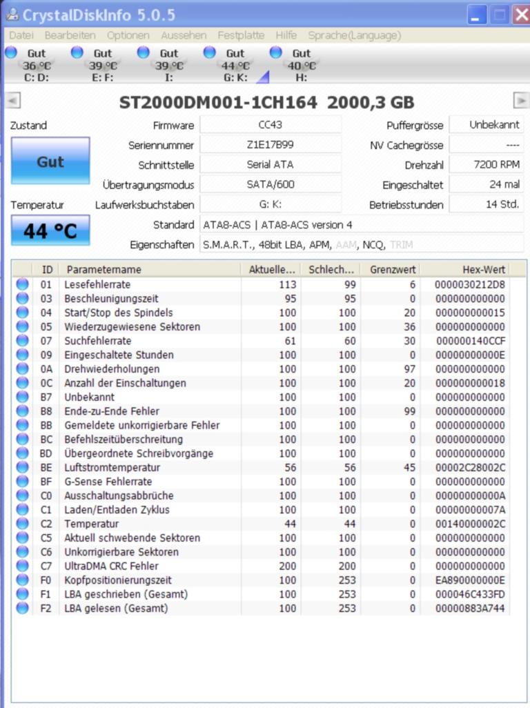

Lade dir mal CrystalDiskInfo und poste die SMART Werte hier per Screenshot.
Solche Programme, die den Gesundheitszustand von Festplatten in Prozent anzeigen, kannste vergessen.

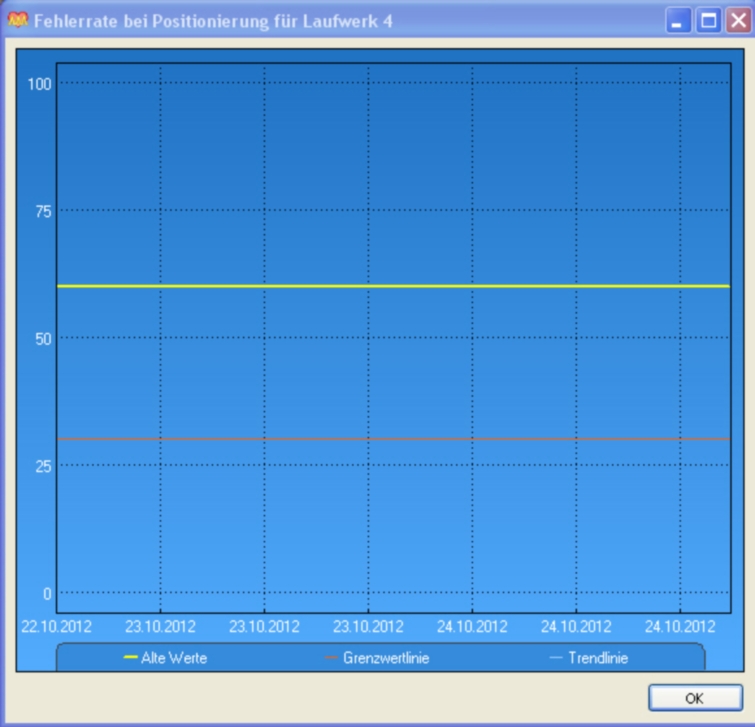

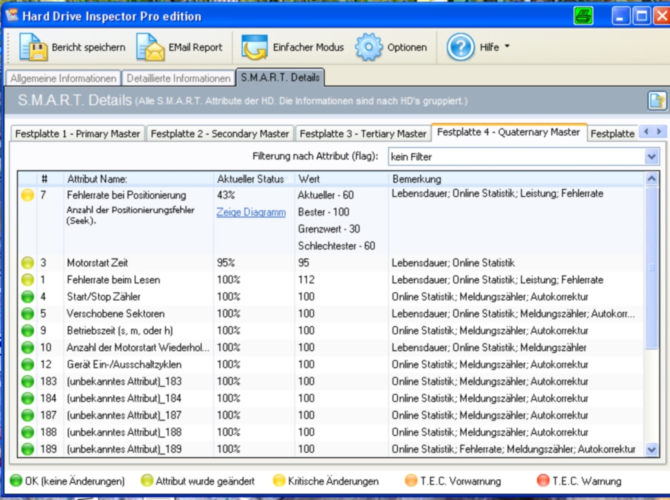

Dein Programm zeigt die Gesundheit der Seagate Platte daher als kritisch an, da der Wert bei "Fehlerrate bei Positionierung" von 100 auf 60 gefallen ist.
Das ist aber bei neuen Seagate Platten normal und passiert bei jeder. Und nicht weil er tatsächlich schlechter wird, sondern weil es einfach von Seagate so eingestellt wurde.

So der aktuelle Wert !

du musst bei CDI auch noch in den Optionen von hex auf dezimal stellen

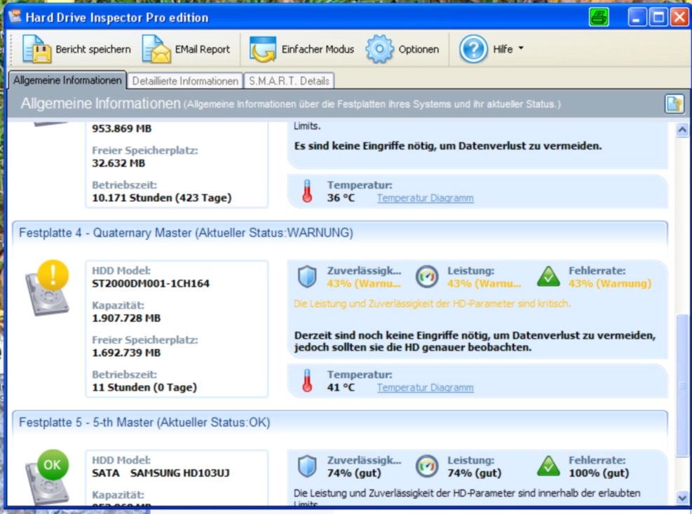

Sie Samsunplatten sind bei mir schon 3 Jahre drin und haben alle ein Wert von 70-80% Kritischer Wert ist bei 50Grad. In meiner Firma haben wir ein Serverschrank, dort sind viele Festplatten und dort hast du eine Raumtempratur wie im Sommer :( Tödlich ist jenseits der 50Grad. Das weiss ich von einem Admin aus unsere Firma
Ich nutze den Hard Drive Inspector Pro als HHD check, er Alamiert mich bei Überhitzung und schaltet dann die Festplatten und das System ab.

Die Seagate Platte ist 100 pro OK!
Wenn du Hard Drive Inspector Pro zum überwachen der Temperatur benötigst.. gut.
Aber benutze in Zukunft CrystalDiskInfo zum Auslesen des Gesundheitszustandes, das ist viel besser geeignet.
Sollte einmal ein Problem auftauchen, steht bei dem "Gut" "Vorsicht".
Du kannst CrystalDiskInfo auch so einstellen, dass es sich beim Hochfahren des PCs automatisch startet und die Gesundheit deiner Platten überwacht.

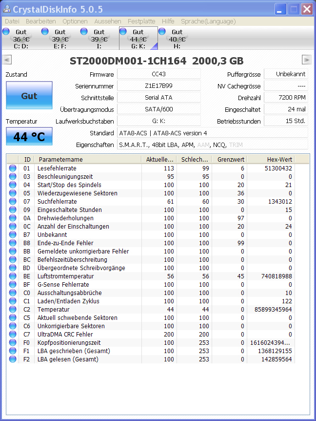

Ich hatte mal das merkwürdig Phänomen, das mein Rechner die Festplatte als Defekt meldet und dann nach ein paar Stunden wo ich den Rechner abgeschaltet habe, als 100% Okay :)
So jetzt mal nicht die Hex Werte

@RiseAgainstx: bei Seagate Festplatten sollte die Anzeige der Rohwerte immer in Hexadezimal erfolgen ! Nur so läßt sich die Lesefehlerrate und Suchfehlerrate sofort beurteilen, da die Anzahl der Fehler in den ersten 4 Stellen erfolgt, hier also jeweils 0.
Für diese Werte ist eine Dezimalanzeige sinnlos.
