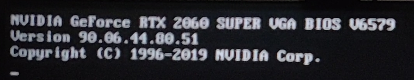

Wieso zeigt die Graka an, dass es eine RTX2060 Super ist, wenn du angeblich eine 1030 eingebaut hast? Ist das Bios der Graka falsch geflasht?

@Meierman Es ist ein I7 2600 Intel CPU keine Nvidia RTX 2060 die dir im Bios Bild angezeigt wird.
Hab mir gerade die gleiche Frage gestellt. Da passt was nicht.
Es geht um das Foto aus #6, da identifiziert sich die Karte eindeutig als RTX 2060 Super im BIOS. Entweder falsch geflashed oder es ist einfach keine GT1030.
Reaktionen: Volvo480
Das Foto aus #6:
Das Mainboard war ab dem Jahr 2011 erhältlich. Die GTX 1080 ab 2016, die GT 1030 ab 2017 und die RTX 2060 Super ab 2019. Nicht, dass da die BIOS von Mainboard und welcher Graka auch immer nicht kompatibel sind.
Reaktionen: Volvo480 und OnePunchMan
Das Foto hat mich auch irritiert. Nur ist diese Foto überhaupt von ihm, oder nur ein Beispiel? Zumindest ist es nicht aktuell, denn es hat ein Datum von März 2021
Reaktionen: Volvo480 und areiland
Sollte Beispiel sein vom BIOS Screen der Grafikkarte

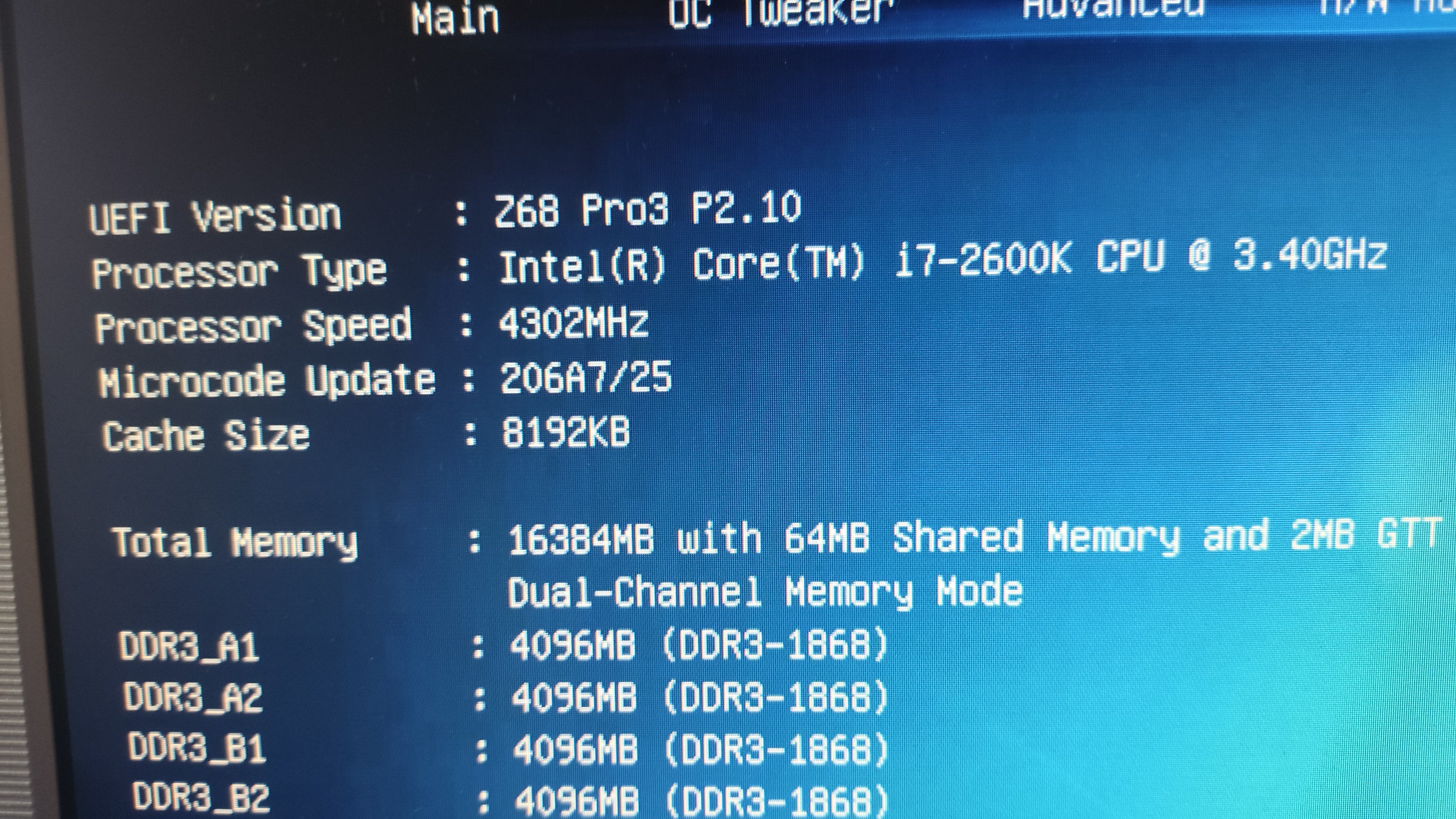

Mongoo schrieb:
Z68 Pro 3. BIOS Version 2.10. 100prozent.
Habe jetzt im BIOS von UEFI auf glaube legacy rom gestellt. Und läuft bis jetzt.
Mach halt das vbios-update (ist nur ein patch, prüft selbst, ob erforderlich oder nicht, passt für alle im Link genananten nvidia-chips, hersteller der karte egal. Und ein Bild haste ja im legacy-mode um das Update durchzuführen.. keine Hürde in Sicht. Go. Aktuellstes Mainboard-uefi wird natürlich auch nicht schaden*, falls noch nicht drauf. ist eh eol.)
Und dann läufts nicht nur legacy sondern auch im uefi mode. hdmi/dp ist dann auch egal. Läuft dann halt.
Ist eigentlich ne olle Kamelle, hundertfach hier im Forum besprochen.. der ansonsten mögliche Knackpunkt:*
*Das Board ist aus der bios->uefi Übergangszeit. Hoffe nicht, daß da noch Kompatibilitäts-Kinderkrankheiten zum Tragen kommen, sonst haste keine Wahl. Dann musst Du legacy fahren. Für das Board kommt nichts mehr.
