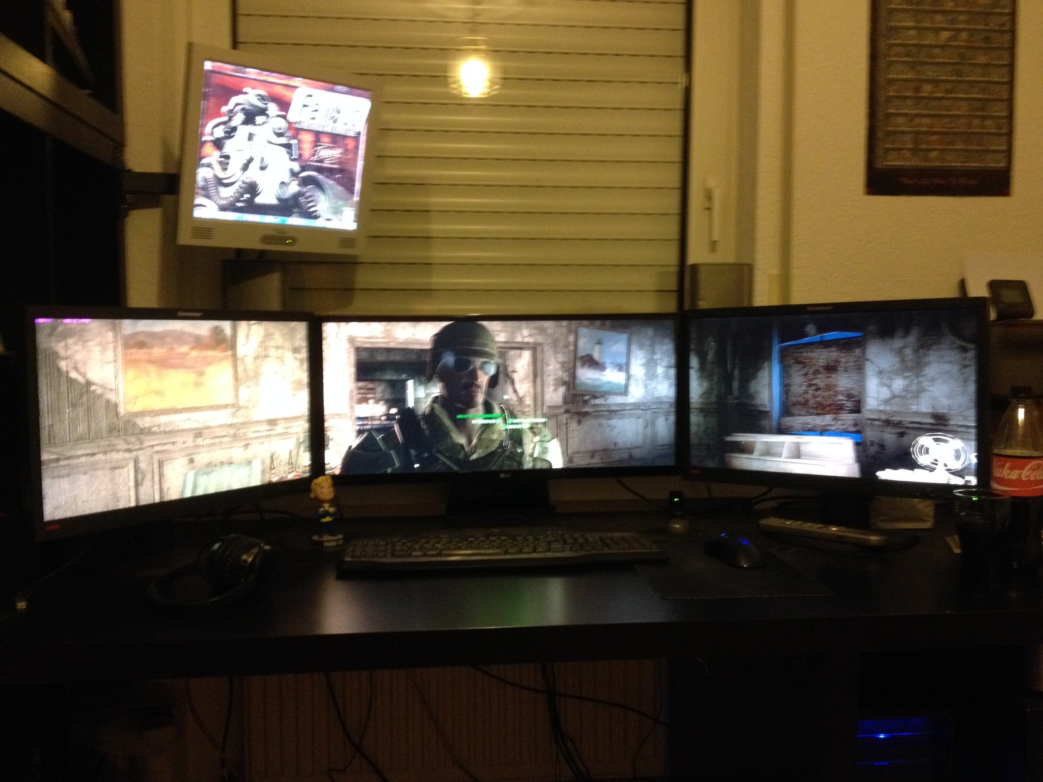

Sieht dann ungefähr so aus:
Später könnte man noch 2 (günstige) Monitore als Sidescreens dazu stellen um ein Ultrabreites 6400x1080 Bild zu erreichen. Ich habe den Vorgänger dieses Schirms und hatte ihn bis Kauf meiner HTC Vive zusammen mit 2 23" Monitoren betrieben.
Das sieht dann so aus:
Sorry für die schlechte Fotoqualität, irgendwie hab ich alle anderen Bilder gelöscht.

Man sollte allerdings erwähnen das zocken auf 3 Monitoren sehr hohe Anforderungen stellt, die erwähnte 470 stellt da selbst in Verbindung mit FreeSync eher das Minimum dar. Auch deshalb ist ein einzelner breitbildmonitor eventuell eine Alternative...
