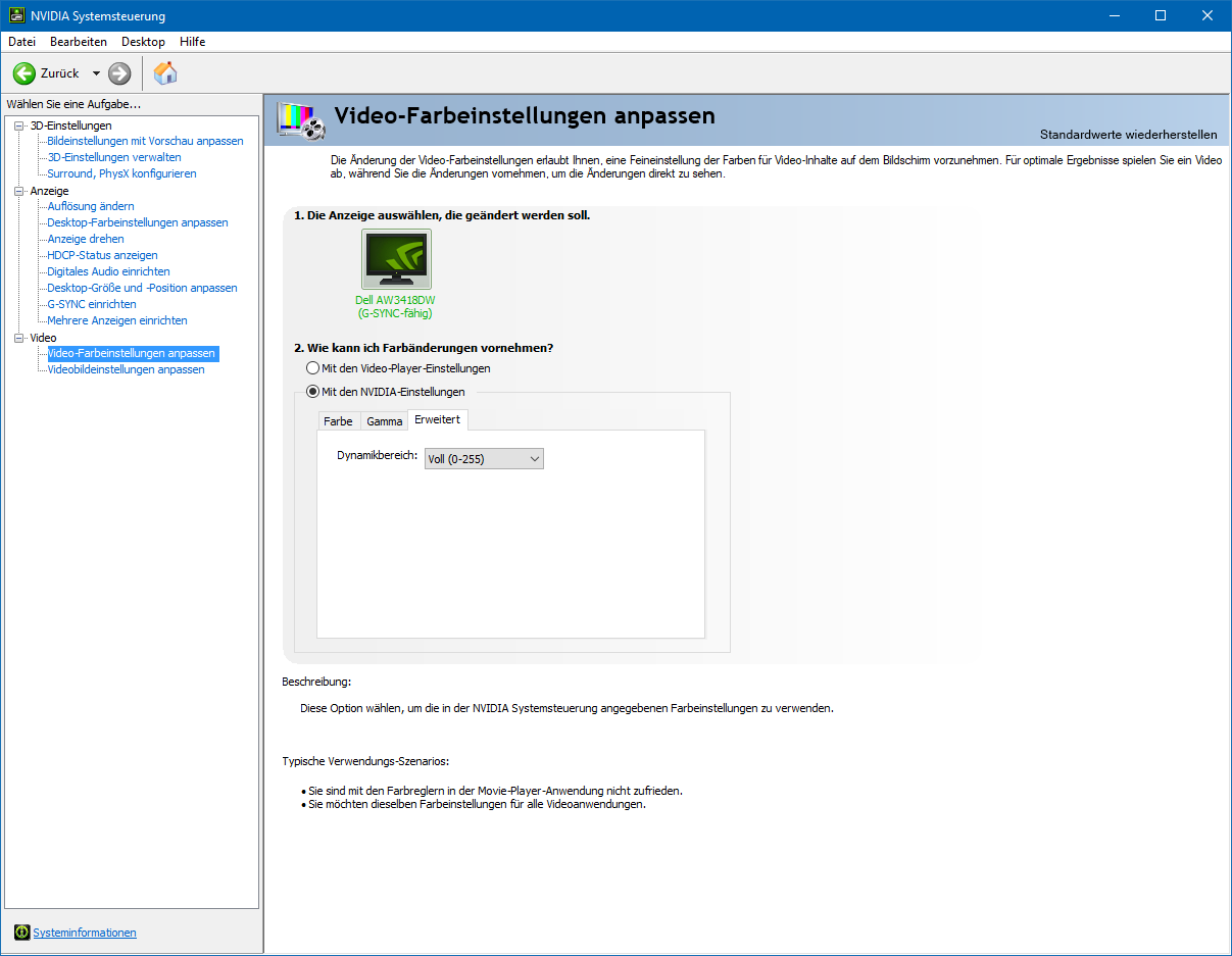

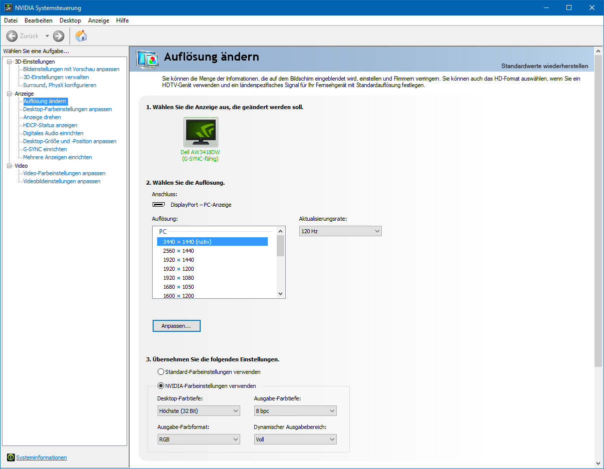

Hast du schon mal mit den Farbraumeinstellungen in der Nvidia Systemsteuerung gespielt? Weil da standardmäßig alles auf Begrenzt steht sieht alles Grau und verwaschen aus.
Standardmäßig ist als dynamischer Ausgabebereich eigentlich "Voll" und in den Videoeinstellungen "Mit den Video Player Einstellungen" eingestellt, sollte man aber trotzdem überprüfen.

@ODST: Dynamikbereich hatte ich schon auf Voll umgestellt. Das hat es nur leicht verbessert.

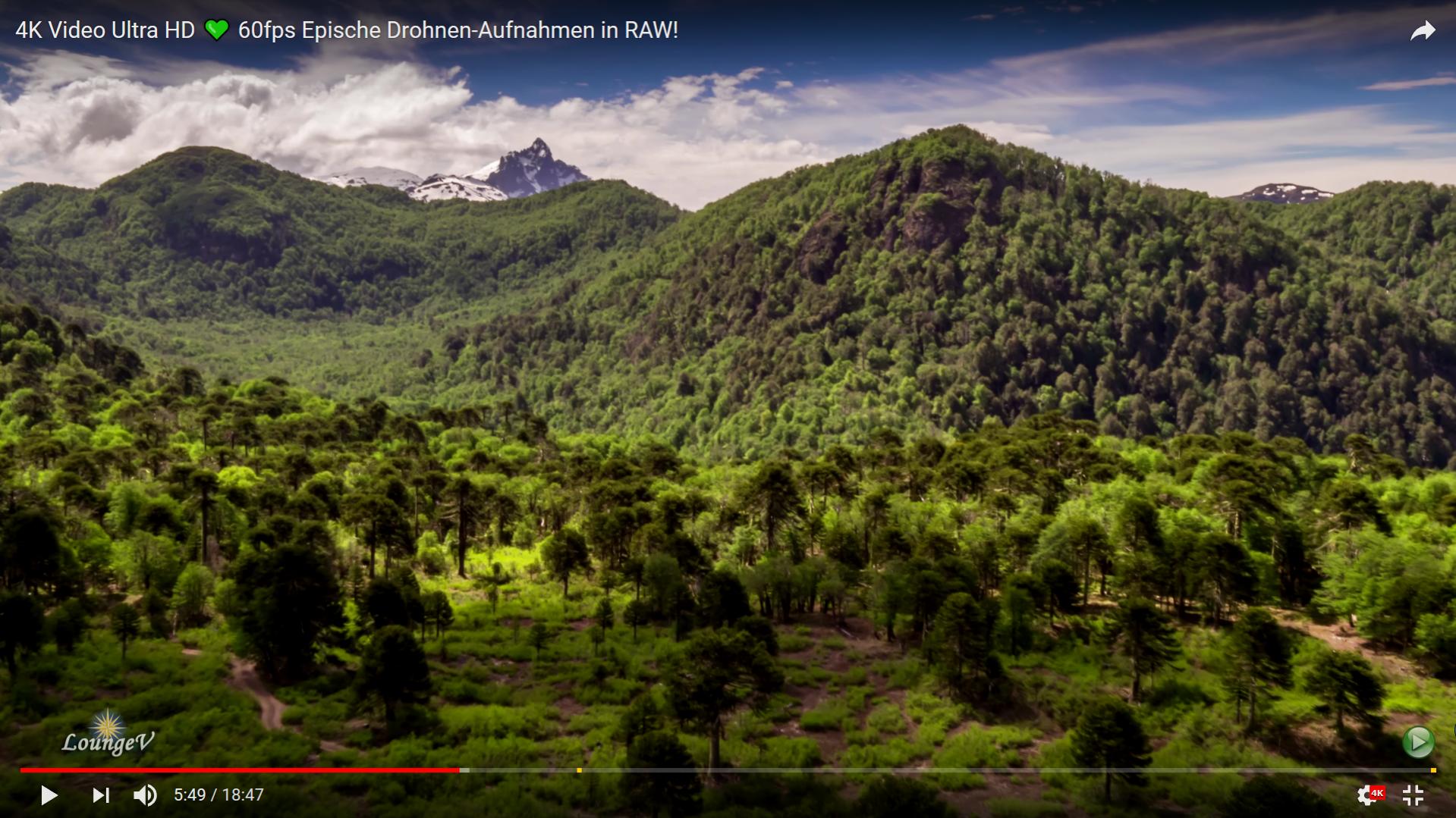

Hier jetzt mal ein Foto aus einem 4K Video:
Die unteren Bäume sehen sehr verschwommen aus. Allgemein sind vorallem dunkle Stellen / Schatten betroffen. Alles andere sieht top aus.
Und ja ich weiß, mein Monitor unterstützt kein 4K. Hab es natürlich auch mit Full HD versucht, was aber keinen Unterschied macht. Auf dem Handy sehen die Bäume besser aus.
Sieht das bei euch "normal" aus auf dem Foto oder auch verschwommen?
Hmm mysteriös. Ich verstehe dein Problem nicht ganz, weil das Video an dieser Stelle wirklich echt bescheiden aussieht. Was soll man von Drohnenaufnahmen sonst erwarten...
Schau dir lieber sowas an: https://youtu.be/Wl7V4LwkfQE und erzähle von deinen Eindrücken.
Das Rauschen, welches durch die gewollte Unschärfe verursacht wird sehe ich auch und sollte normal sein. Kenne ich mit Bild und Videotechnik aber nicht aus und kann deshalb nicht zu 100% sagen, ob das so aussehen soll.
Ohne einen wirklichen Gegenvergleich (für dich) wird die Problemsuche nichts. Ich kann dir jedoch aus Erfahrung sagen, dass es höchstwahrscheinlich am Monitor liegt bzw. dieser einfach nicht auf der Qualitätstufe ist, die du erwartest. Ein günstiger TN Panel eben.
