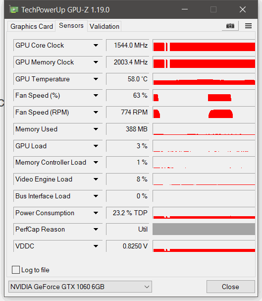

habe heute eine GTX 1060 eingebaut. Bei Youtube in Firefox springt er auf den max Takt, damit steigt natürlich die Temp und alle paar Minuten springt deswegen der Lüfter an. Das nervt.
Ist das normal bei Nvidia?
Bei meiner alten R9 280 ging er in den Videomodus-Takt und der Lüfter war immer aus.
In Chrome das gleiche Verhalten.

  • Youtube-Live Streams werden von der "Video-Engine" (GPU-Z) berechnet, genau dann hab ich immer den Maximaltakt, unabhängig von der Auflösung des Streams.
  • Normale Youtube Videos werden laut GPU-Z von der GPU berechnet, die "Video-Engine" hat dann 0% Last und der Takt liegt im mittleren Bereich, so wie ich es auch erwarten würde.
Edit:
Ich hab das mal nachgemessen, der Unterschied liegt bei 1080p bei ca. 40 W (Live<->Normal), was bei Live-Streams genau 40 W mehr sind als bei der R9 280.
Da dies meine erste Nvidia-Karte seit 10 Jahren ist, würde mich interessieren ob das "normal" ist oder da irgendwas kaputt ist.
