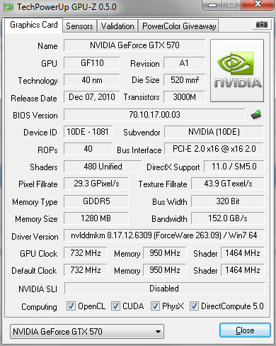

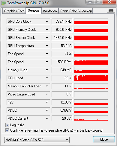

Hier GPU-Z nach ein paar Minuten Belastung.
http://gpuz.techpowerup.com/11/01/03/86e.png
Was meint Ihr?
Ist GPU-Load immer so hoch?

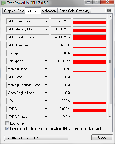

Mir ist gerade noch aufgefallen, dass der Grafikkartenlüfter nicht mehr so stark hörbar ist. Die Drehzahl ist ja scheinbar im Vergleich zum Idle auch kaum hochgegangen. 1380RPM auf 1530RPM.
